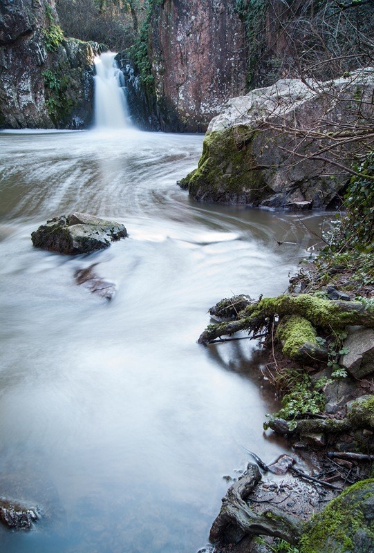

la cascade de Pommiers
boitier Sony alpha 230 + 18-55mm, monté sur trépied Manfrotto 290.
filtre utilisé ND2 , ND4, et filtre polarisant.
C'est un bon début dans la pose longue. Je suis étonné par les zones très (trop) lumineuses de la cascade et de l'eau, alors que les rochers sont parfaitement exposés. Il me semble qu'il faudrait recommencer pour avoir un meilleur équilibre des lumières.
Perso, je n'ai pas encore essayé ce genre de photo, mais je viens d'acheter un trépied pour faire des essais sur la Garonne. Il me manque juste un filtre gris, mais je ne sais pas trop lequel utiliser.
Il devait y avoir pas mal de lumière en effet.... equivalent f/32 avec 5sec de pose et ISO100...
En pleine après midi Vasselle?
Bernel je te conseil les Cokins pour commencer, c'est pas très cher et c'est facile d'utilisation. D'ailleurs je vais peut être vendre les miens pour passer au filtres vissés .... mais c'est pas le même prix :/
Je crois avoir lu qu'empiler les filtres n'est pas une bonne solution.
J'ai hâte que la météo s'améliore pour tester mes joujoux car la météo se détériore depuis que je les ai reçu :diable:
moi je te conseil le filtre Hoya ND400 qui fonctinne très bien, je vais me le prendre le mois prochain.
ou sinon le ND1000 plus opaque .
car je trouve que le ND4 et le ND2 ne s'ont pas assez 2 diaph pour le ND4 et 1 diaph pour le ND2.
et pour un ND400 il faut multiplier 512 et non 400 par le temps de pose que tu lis sans le filtre devant l'objectif .
Oui c'est sur que les fixes c'est mieux mais... pas du tout le même prix pour un ND 400 ou ND 1000 !
moi je le commande le mois prochain sur le site Miss Numérique.
le filtre Hoya en 55mm son prix est de 49,90 euro.
je trouve que sa ne fait pas chère surtout vue sa qualité optique.
et le filtre polarisant fait perdre entre 1 et 2 diaph.
le mien de filtre polarisant me fait perdre 2 diaph.
a retenir quand on mes un filtre ND et le lfiltre polarisant sur l'objectif.
Un filtre polarisant fait perdre 2 diaphs, mais je redis qu'empiler les diaphs n'est pas une bonne solution optique.
il faut prendre des filtres en monture slim , très mince.
Même en slim, c'est le nb de couches en plus à traverser qui pose problème.
