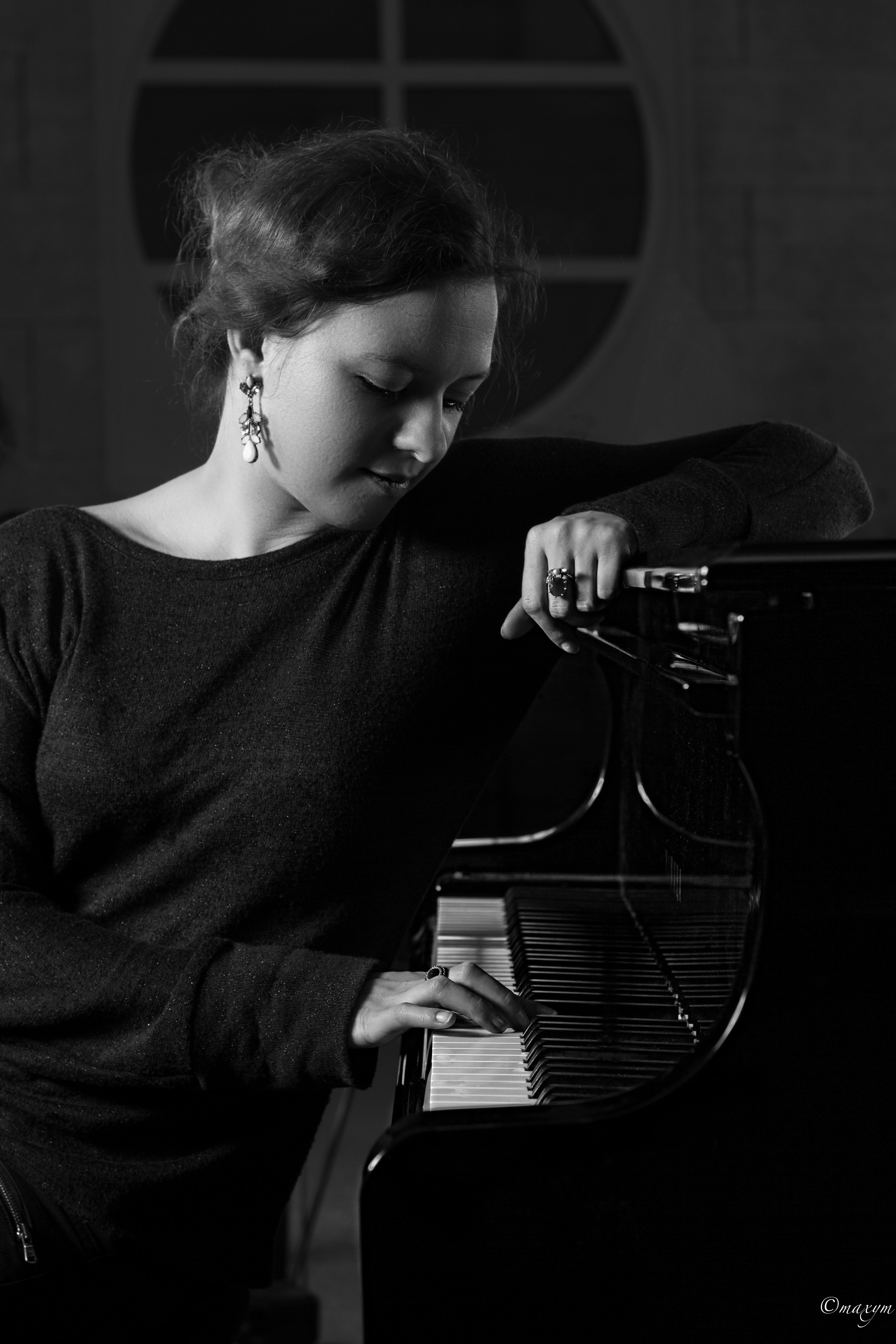

Un portrait d'une grande pianiste, croisée complètement par hasard dans une salle de danse y a quelques semaines.. un instant de deep meditation..

Grande par la taille je suppose :-)
J'aime bien la compo et le n&b est bon.
2 petites remarques qui n'engage que moi, j'ai l'impression que le noir du piano est bouché (selon moi) et peut être atténuer un peu l'ombre sur le visage
Merci Stephane.. pr l'ombre, je regarde ce que ca donne. Pour le noir du piano, il y a juste quelques pixels de bouché.. le noir est bien noir dessus je te l'accorde
J'aime beaucoup le coté très naturel de la modèle et le reflet des touches du clavier dans la diagonale de la fenêtre.
Je suis juste un peu moins fan du fond qui est un peu froid.
Modifié par Sun
pour moi cest tout bon.. je suis toujours fan de lumiere naturelle.
Dans ton portrait tu cherchais à mettre en avant :
  • la pianiste ?
  • la pianiste et la boite à musique ?
  • la boite à musique ?
Hormis le traitement qui est bon, j'aurais pas pris en compte la fermeture éclaire et j'aurais axé la tête avec la fenêtre au fond pour lui donner une aura, comme si elle était une "déesse" de la musique et par sa pose cela aurait accentué plus l'effet "écouter moi, même ainsi mes notes vous ferons vibrer".
merci pour vos avis. effectivement le fond n'etait pas ideal. En fait, le fond est un mirroir :) donc difficile a gerer sans deplacer le piano qui pese une tonne :) et risquer d'abimer le sol de la salle de danse. L'idée de la fenêtre en aura aurait effectivement ete bien.
Je cherchais a mettre en valeur l'attitude de la pianiste.
La photo n'est pas en lumière naturelle, mais avec un flash a gauche et de memoire un plus faible a droite posé sur le piano

Moi j'aime bien l'ambiance créée et le fond ne me gène pas tant que ça... On se concentre bien sur le sujet et la compo est bien réalisée.
Par contre, il y a toujours un problème de traitement de peau. La moitié de son visage est remplacée par une texture (c'est l'impression que ça me donne en tout cas). Vaut mieux que tu t'en tiennes à un Salit Frequency localisé si besoin, ça sera beaucoup plus naturel.
Merci pr ton comment.. C bien ce que j'ai fait un split freq + gaussian blur localisé

Je suis mitigée sur ce portrait. L'éclairage sur le visage et la main droite est agréable et la pose est jolie. J'aurais aimé que la main gauche ne sois pas fermée sur le piano, cela donne une impression de crispé. Pour finir, le piano, même si les noirs ne sont pas bouchés, fait une zone trop sombre, peut-être recadrer juste au niveau des reflets sur les bords du piano  pour voir ce que cela donne. El le fond n'est pas idéal.

Pour moi, la lumière dans le cou est trop forte. Elle attire forcément mon regard en premier, et ensuite la différence avec le reste de la photo plus sombre m'empêche de plonger à l'intérieur de la photo.
Comme Sylvayre, je trouve un rendu étrange à la peau :-/
Je trouve la pose et la compo très bonnes.
J'ai essayé en coupant un chouilla en haut et à droite (pour couper le coude et le point de lumière qui arrive par la droite, et je trouve que cela capte davantage le regard entre son visage, ses mains et les touches (en baissant un peu les HL dans le cou).

En effet je trouve le post traitement plutôt bon mais un peu trop fort sur la peau. Ça fait pas naturel cette texture. J'ai plus une peau de bébé tu sais ^^.
Sinon un poil sombre. Ça ne me choque pas vraiment c'est plus le fait que ça soit sombre de manière générale.  Le plus dérangeant c'est surtout l'ombre sur la joue :'/ ça fait prendre 15kg d'un coup ^^.
Voilà sinon pas grand chose à dire :)

L'idée est la et est top. L'instant le cadrage. J'ai rien à redire de ce coté là.
Coté traitement :
le noir et blanc : assez bien géré dans l'ensemble avec un petit raté en bas du piano ;) J'éclaircirais un peut les main de Ludivine, elles sont vraiment grises et je m'attends à des touches de piano plus blanches.... :/ (contraste local tout simplement)
la peau : On en a potassé en privé. La lumière fait bien ressortir les défauts et ce n'est pas trop adapté à ce style d'image. La compo est cool, mais ça coupe l'élan :/
Coté lumière : tu sais que j'ai posé un copyright sur mon T-brain ? :P  Bref tout ça pour dire que la barre noire sur le visage est moche car ça ne colle pas avec ce style d'image. :/
Conclusion : il y a de l'idée (pose, instant, lieu) mais la suite pêche un peu et m’empêche de me sentir bien dans l'image.
