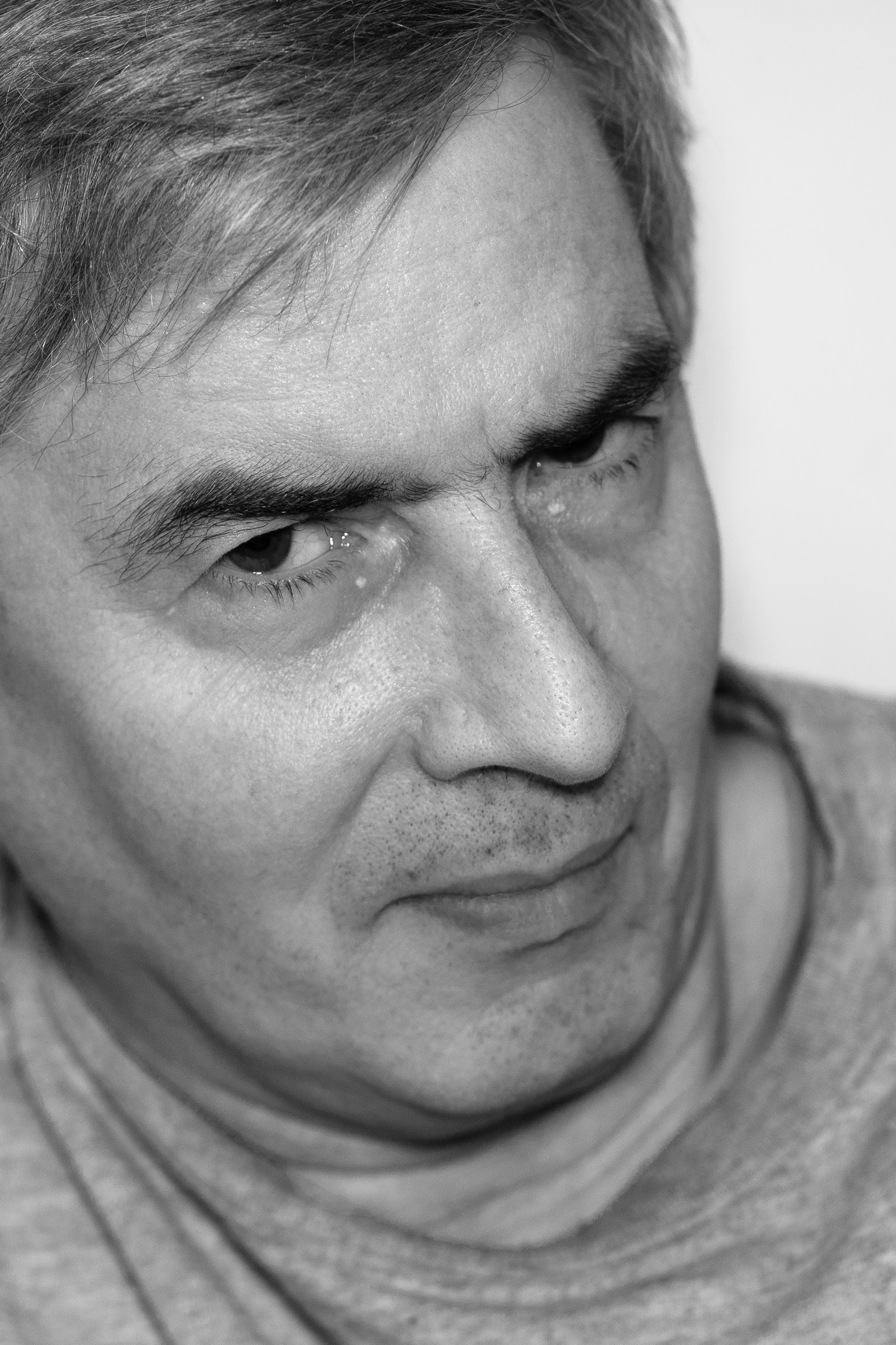

1. Le père
201603-2.thumb.jpg.387dc65e19ec55b52bf2e

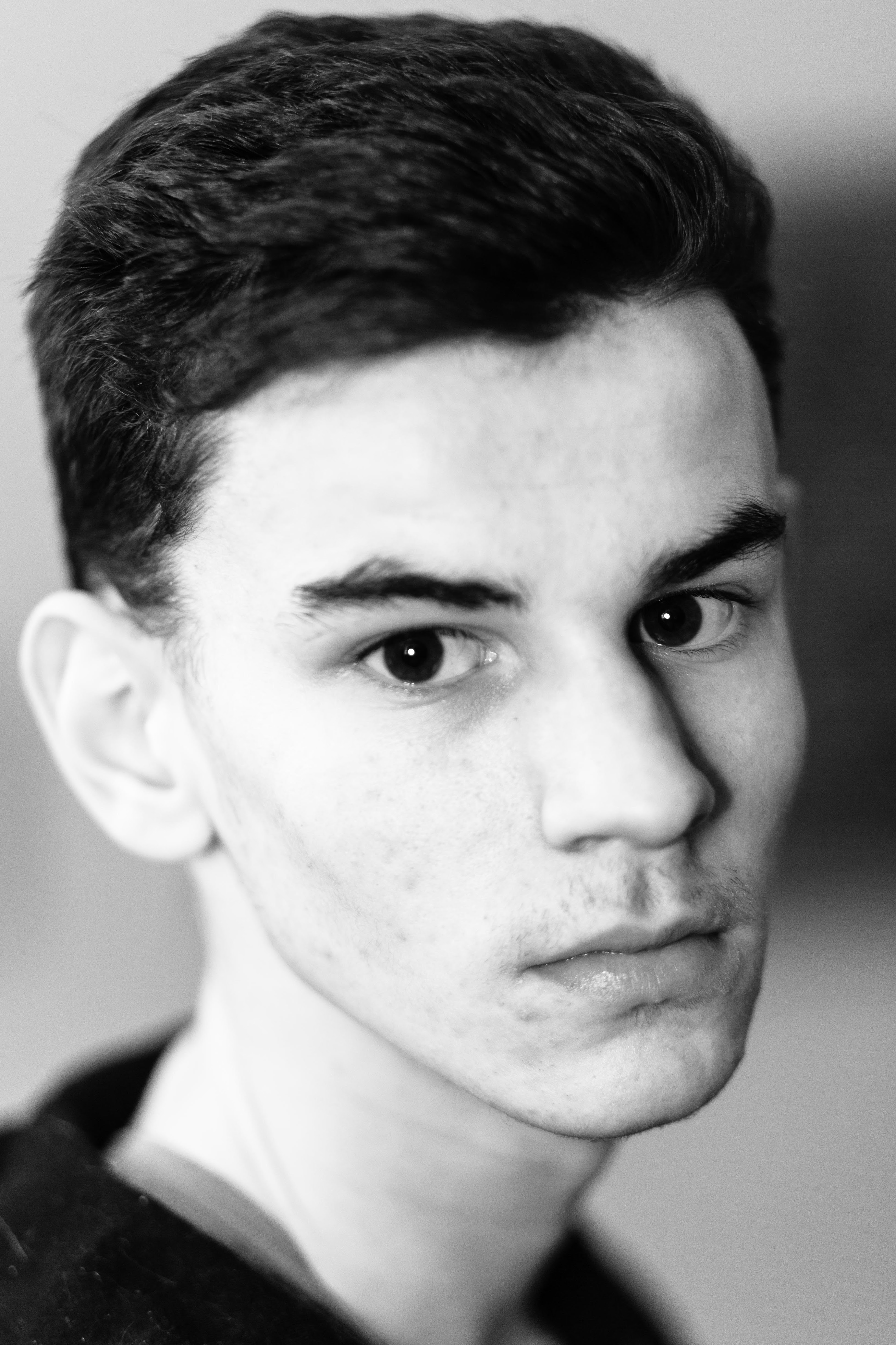

2. le fils qui imite le père
201603-4.thumb.jpg.6576ff615fb7b507cda46

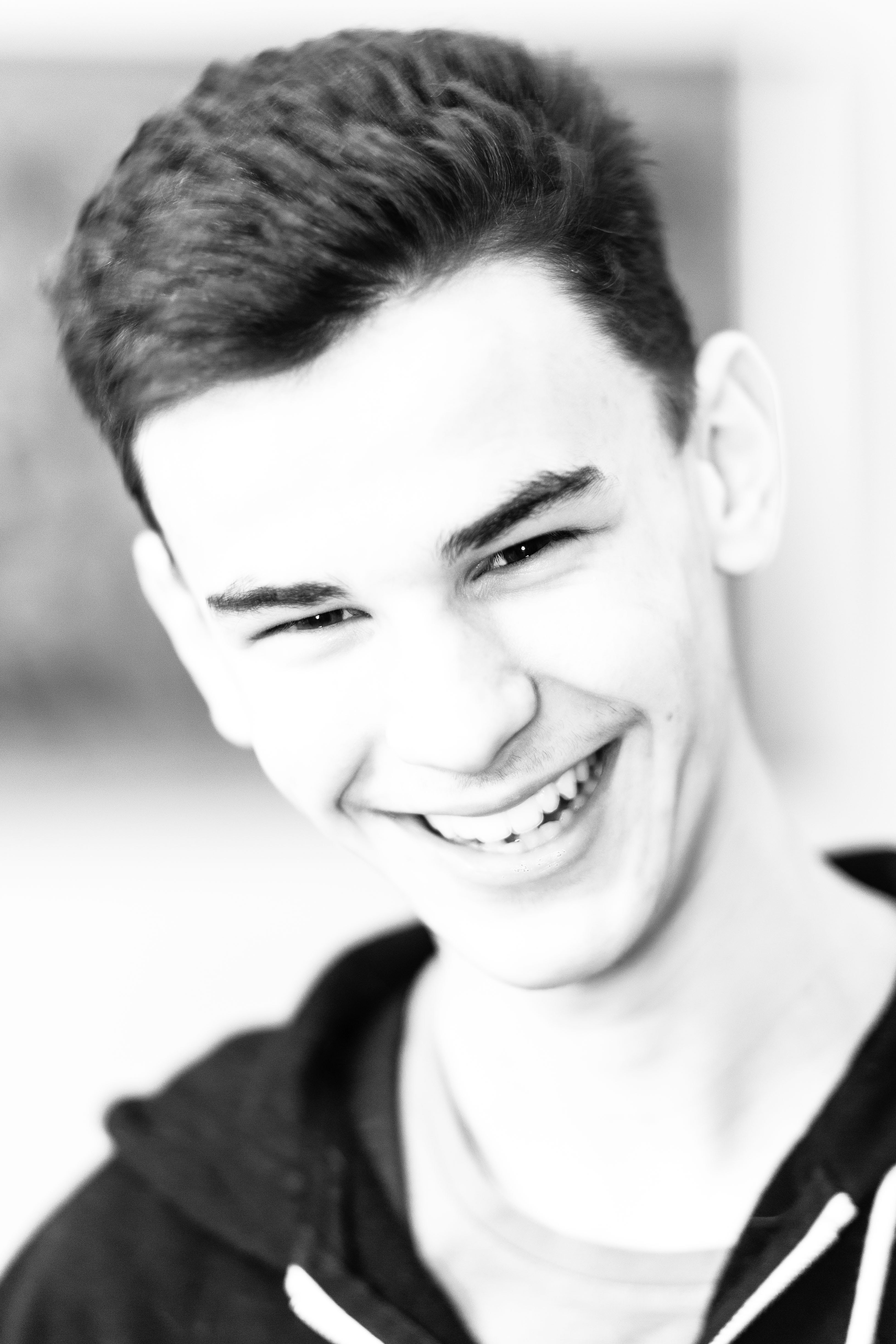

3. le fils heureux
201603-3.thumb.jpg.fda80b6fec2a9658682b5

D'un point de vue portrait, ma préférence va à la dernière pour son côté très vivant/souriant. Elle est globalement floue tout en étant quasi nette sur les yeux. Le traitement lumineux va avec l'ambiance solaire de la photo. Bref, j'aime.
La deuxième me plait pour le cadrage, mais pour le coup, la map est vraiment loupée trop en arrière (sur les cheveux, c'est au milieu du crane). Et la lumière peut être un peu trop latérale. Pour le coup, l"effet flash est assez visible (ombre du col dans le cou par exemple).
La première est en décalage par rapport aux deux autres. Difficile d'avoir un avis.

Pour la première photo, j'adhère sur le flash, mais un peu moins sur le côté trop gris. Pour moi ce n'est qu'une question de gout ici.
Pour ta seconde, je rejoins Gief, le flash est à mon sens pas parfaitement bien positionné. Pour moi le bol se met vraiment face au visage et pas de côté. On peut s'amuser à le mettre de côté, mais je pense qu'un réflecteur pour déboucher un peu les ombres est nécessaire alors.
Sur la dernière photo, là par contre ca me plait, tant sur le rendu très lumineux, que sur la jovialité. Les deux vont de pair. Le cadrage me parait adapté aussi

La première est la seule que j'ai prise en mode paysage donc avec le bol au-dessus de l'appareil et de face par rapport au sujet.
Pour les 2 autres je suis en mode portrait et je voulais voir si cela ne faisait pas trop d'ombres.
Sinon @Gief Kan désolée mais la MAP de la 2 est pile sur l'oeil gauche du jeune-homme :) quand à la 3 je ne comprends pas comment les yeux sont nets alors que la photo souffre de flou de bougé, à 1/13 avec le poids de l'ensemble c'était obligé.

Pour la map de la 3, oui j'ai vu qu'elle est sur l'oeil gauche, mais - alors pour le coup je suis peut être trop classique - mais la map se fait sur l'oeil le plus proche dans un profil de biais, c'est pourquoi je disais que je le considérais comme loupée. Apres, on peut toujours faire ce que l'on veut, bien entendu, ce n'est pas moi qui vais le contraire :-) Donc si c'est ton choix, ok.
il y a 2 minutes, Gief Kan a dit :
T'inquiètes, je ne suis pas vraiment susceptible, mais par contre j'adore transgresser les règles :-D
:-D
(vilaine)
Il y a 7 heures, loflol a dit :
Je pense que c'est dû au flash. Il a figé le sujet qui a reçu une bonne grosse quantite de lumiere. Et meme si tu bouges toi, le sujet sera toujours bien imprégné sur ton capteur, même a 1/13. Seul le fond qui n'est pas éclairé par ton flash aura du flou de bougé.
c'est d'ailleurs comme ca qu'on fait des bokeh plein de couleur en soirée, on shoot au flash les gens et ensuite on deplace le boitier de sorte a faire des effets sur le fond
