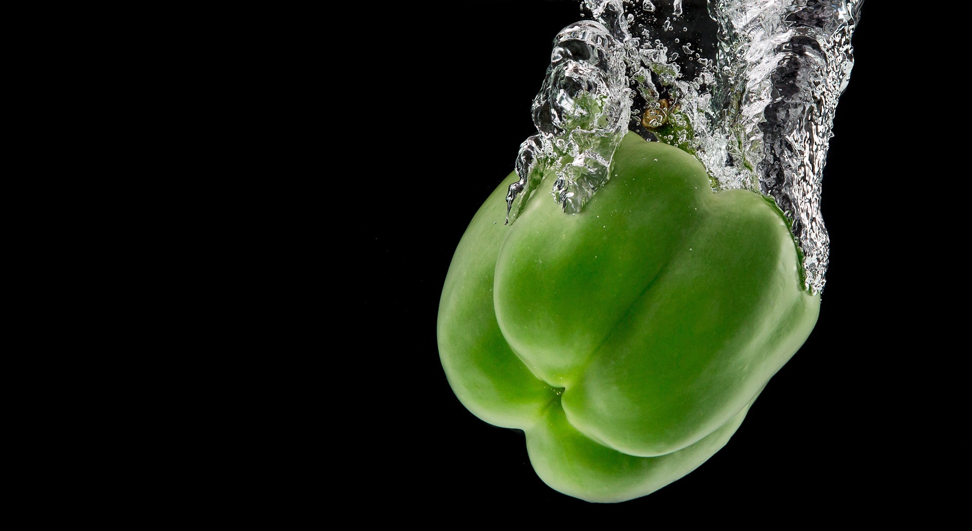

je vous ajoute une autre version moins cropée de la 4 faite ce matin
ça change des tomates cerises !!! :xd:
Sinon un gros + 1 pour la version 2 de la 4, trop serrée au début, là ça respire et ça fait du bien.

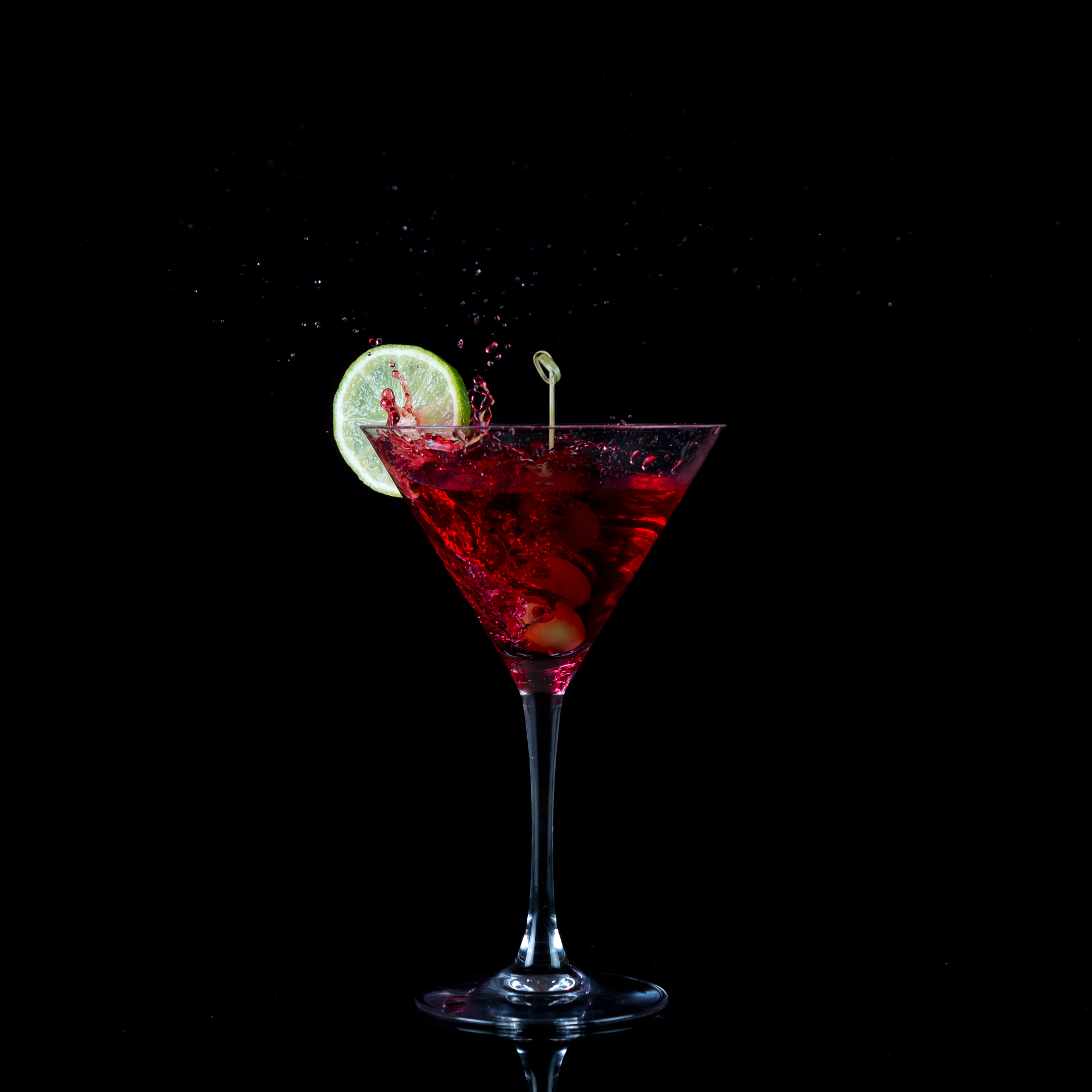

J'aime la 2.

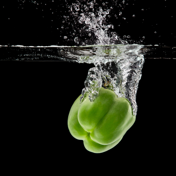

Et pour la 3 tu n'aurais pas non plus quelque chose de moins serré ?, j'aime beaucoup le vert, mais ça manque d'espace sur le bords je trouve.

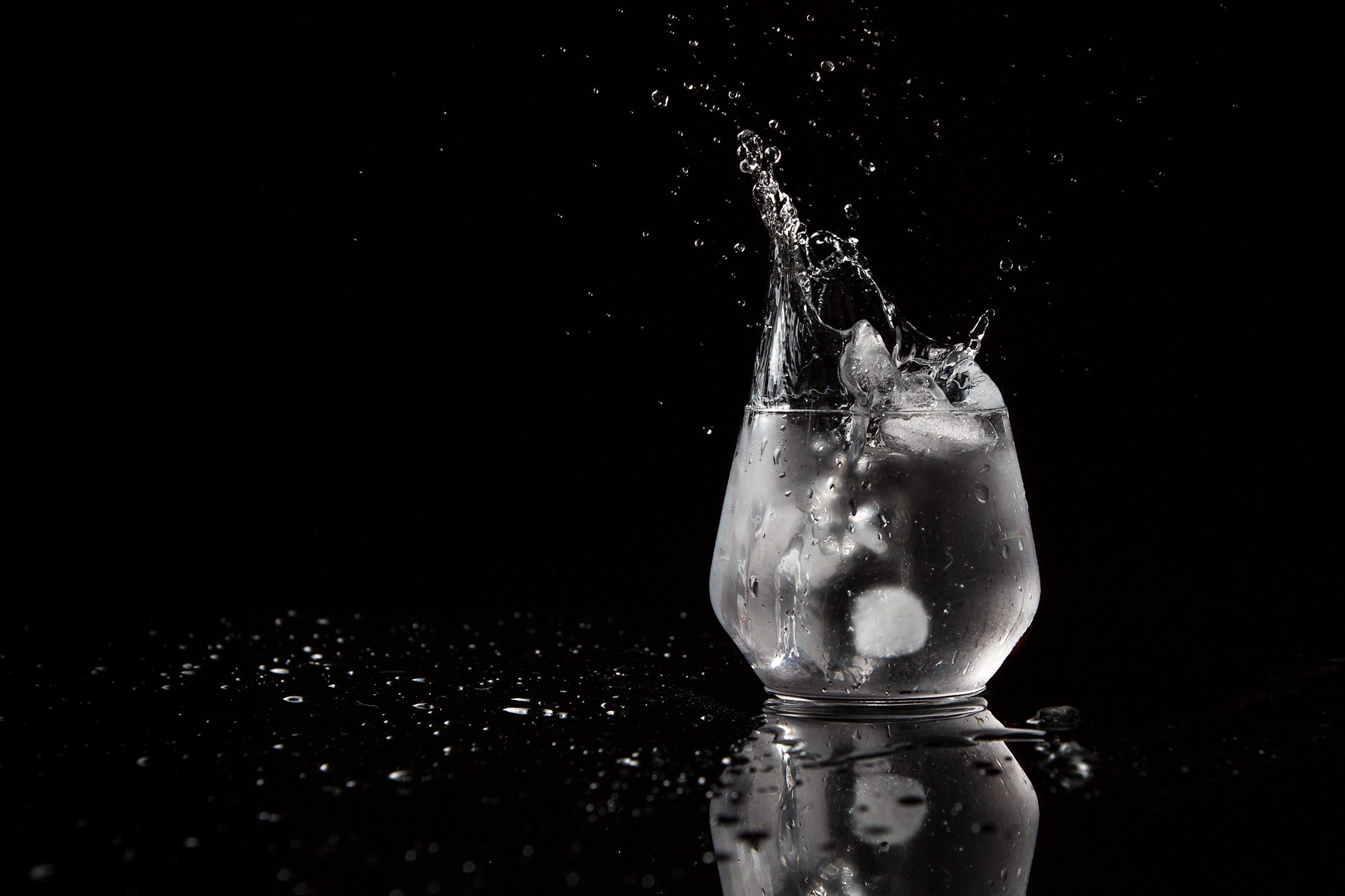

La 1, moins fan (alors que j'aimais beaucoup le triptyque).

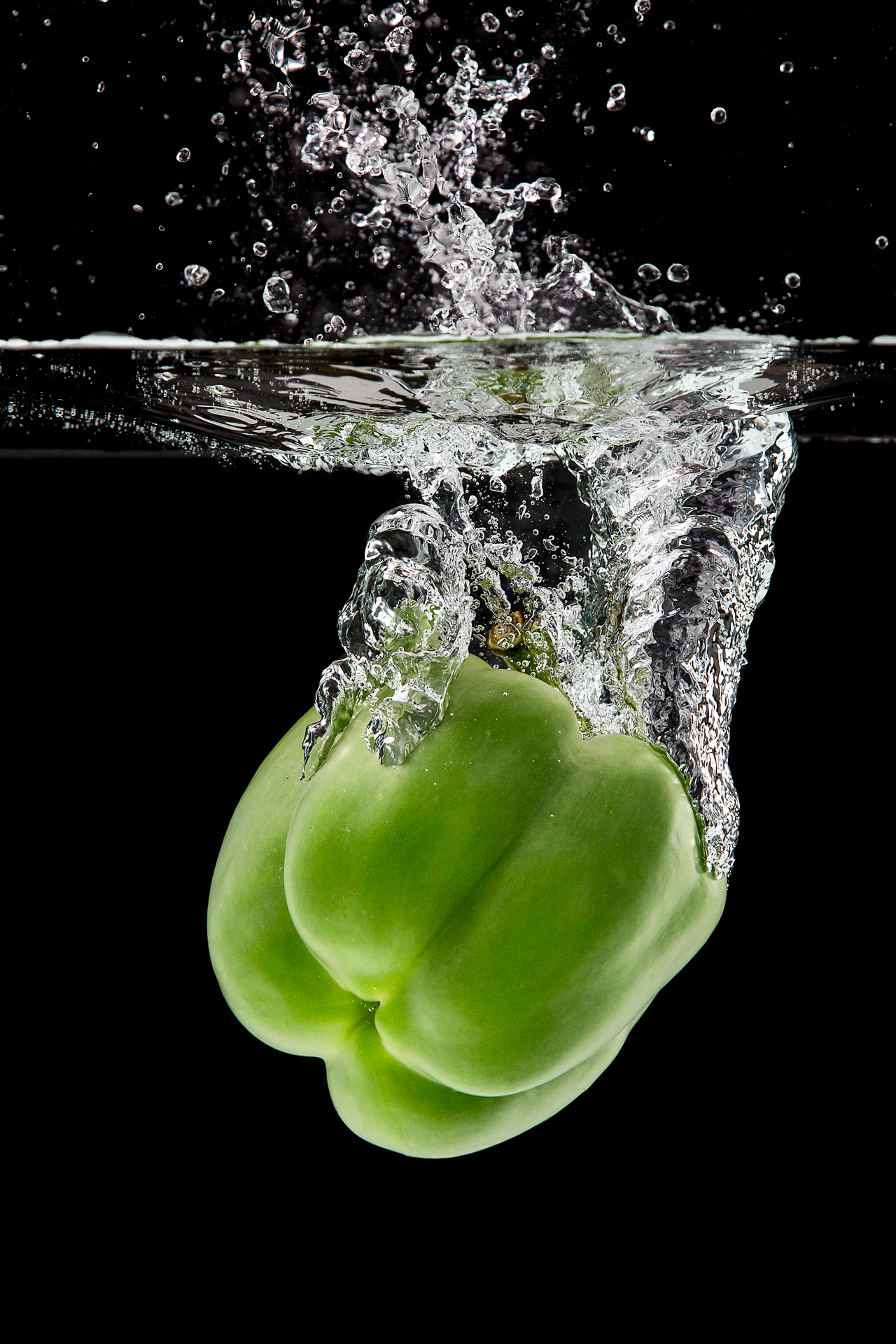

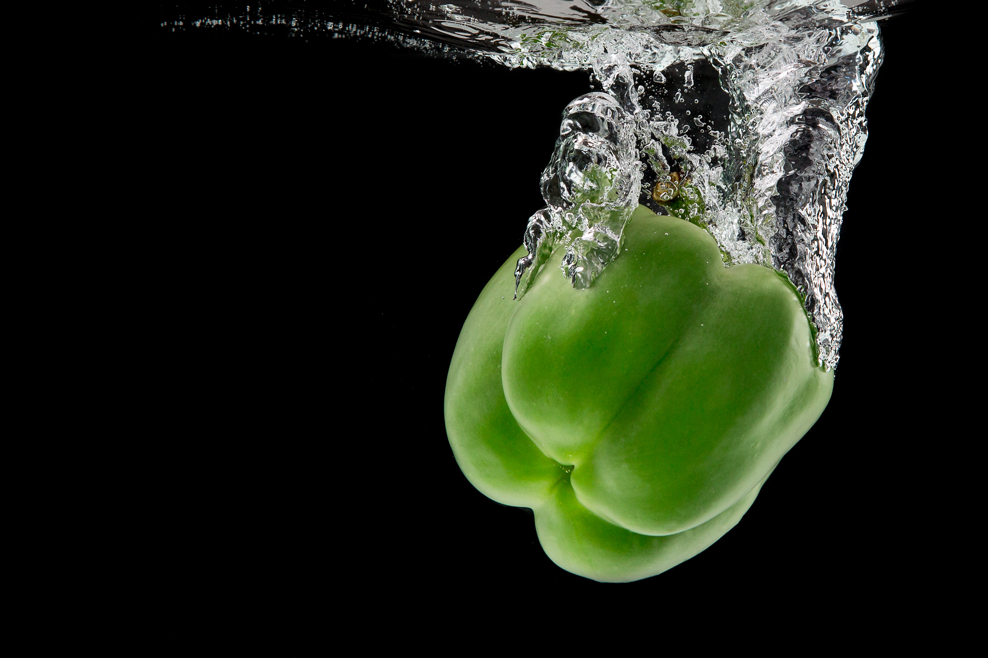

@Dante101 merci pour ton avis, voilà pour la 3, ça passe en portrait du coup. C'est pas mal non plus mais je trouve qu'on perd la l'impression du mouvement du poivron qui plonge vers la gauche, t'en dis quoi ?

Il faudrait un mix des deux : l'espace en haut et en bas de la nouvelle version, l'espace à gauche de la première (je suis OK sur l'idée de mouvement). En l'état je reste effectivement sur la 3.

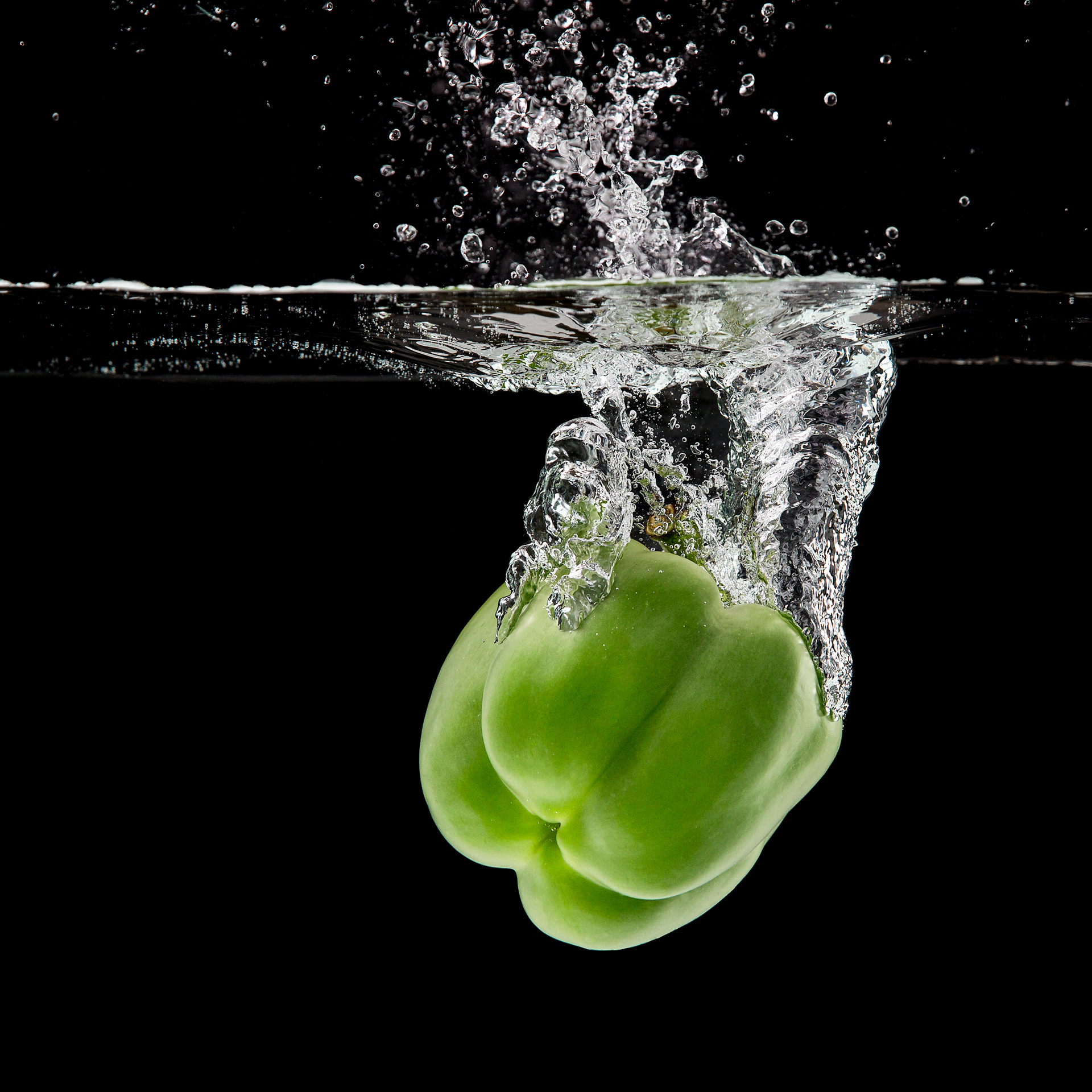

@Dante101 format carré cette fois !
C'est celle que je préfère... pour le moment ! (Dès fois que tu ais une quatrième version :transpi:).

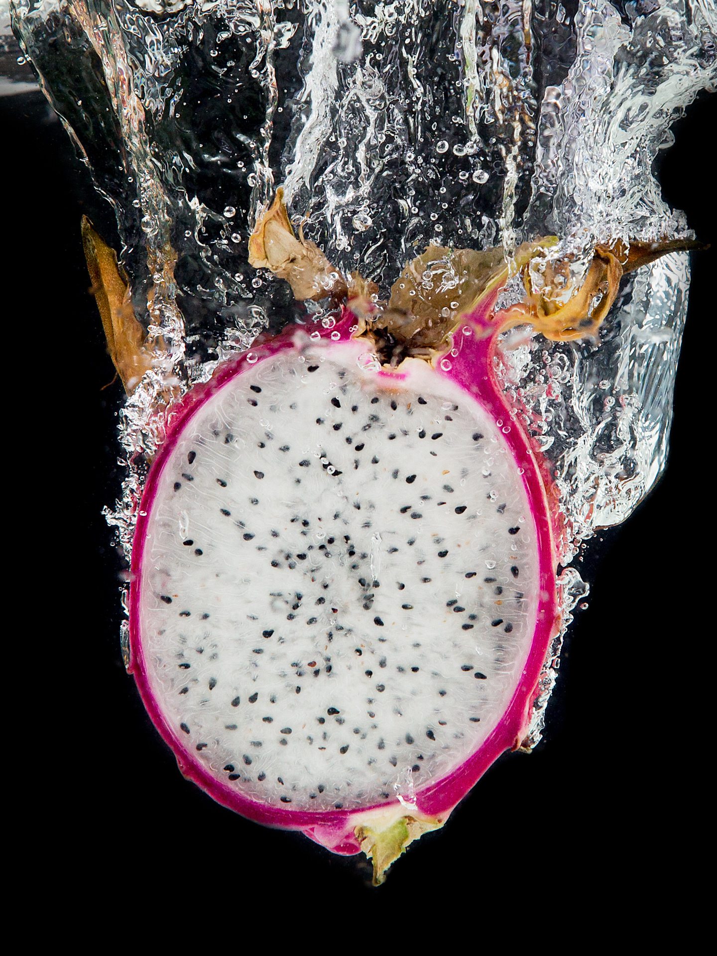

  1. Tu est trop en retard sur le déclenchement. Et je pense que ça mériterais plus de lumière de l'autre coté. La c'est la rondelle qui absorbe tout.
  2. Il y a pas mal d'idée. Mais je pense que ce n'est pas abouti. Avoir les goutes au sol apporte un contre-sens à ta photo vu que les goutes sont en l'air. Faire attention à la buée sur le verre. Car par endroit c'est lissé. C'est dommage. Idée à perfectionner.
  3. V1 pour moi car c'est vraiment mystérieux.
    Je pousserai le vice jusqu'a éliminer la partie haute
    Du style
    Par contre petit détail, supprimer la tige. On la voit un poil, et ça attire l'oeil pour tenter de déchiffrer
  4. Préfère laaaaaargement la V2. J'opterais pour plus d'espace et un décalage plus prononcé.

1. effectivement l'éclairage est pas top, le liquide est trop sombre. Pour le timing, la tige est basse effectivement, mais j'ai d'autres photos prises plus tôt et la gerbe d'eau est minus, faudrait attaquer photoshop pour avoir les deux.
2. oui et non pour les gouttes sur la table, ça apporte de la texture et un peu de lumière à la photo. J'essaierai d'en faire une sans les gouttes mais dans ce cas la partie gauche de l'image n'aura pas lieu d'être.
3. ok pour la tige par contre j'accroche pas à ton recadrage

La difficulté avec la barrière laser c'est que le faisceau est minuscule, avec un poivron yaurait pas trop de problèmes, mais en commençant avec les olives et les glaçons, s'ils ne tombent pas en plein centre du verre, ça ne déclenche pas.

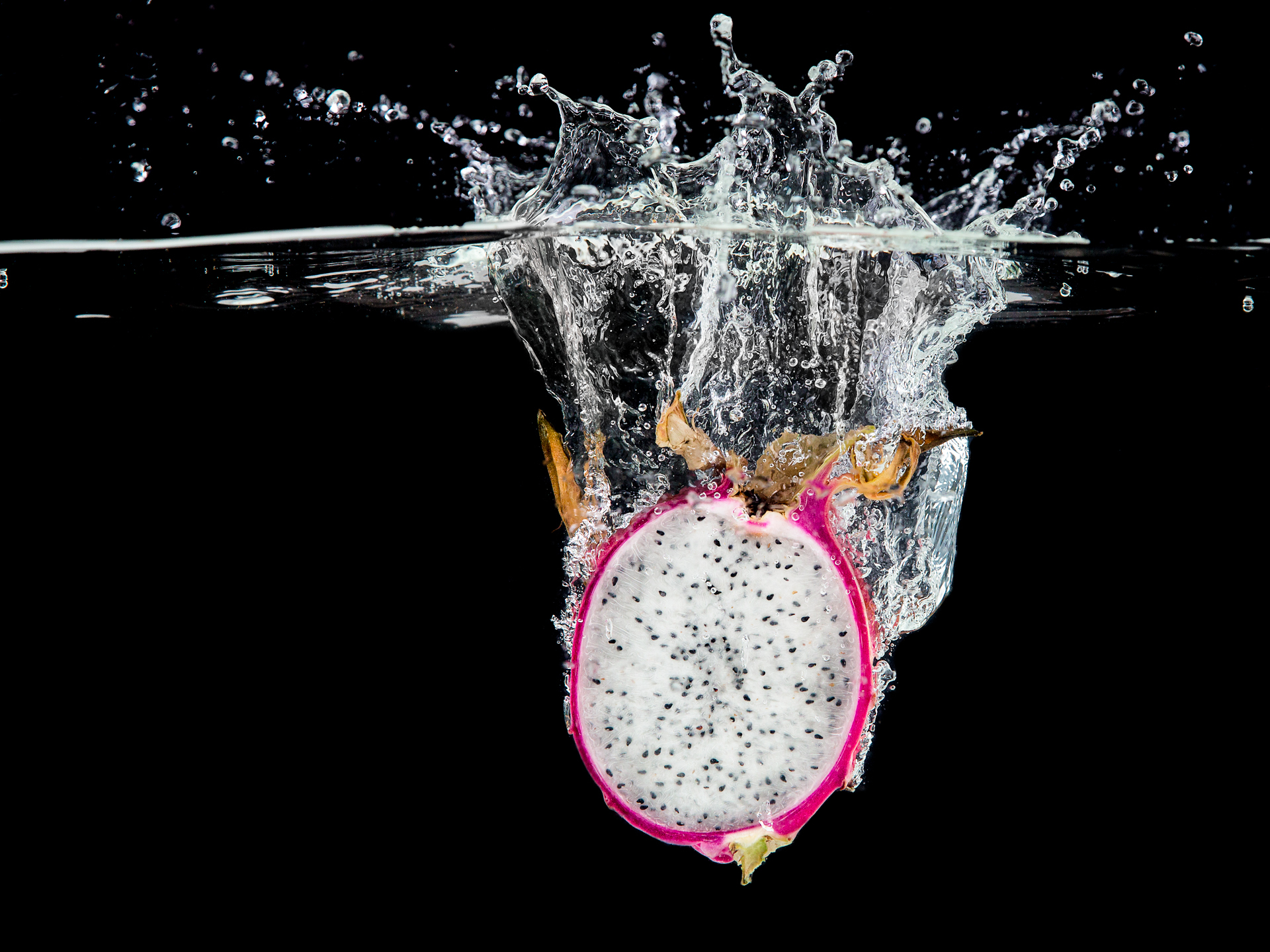

En parlant de verre du conteneur tu parles du poivron et du pitaya ? Si c'est ça, non pas trop fait chier, je me suis appliqué à avoir le fond le plus noir possible, après bien sûr ya eu du pinceau pour homogénéiser, gommer les rayures présentes sur l'aquarium (acheté d'occaz), et virer les gouttes d'eau qui font des déformations. En fait c'est ça le plus chiant, si tu essuies pas les vitres de l'aquarium entre chaque lancer, il y a des gouttes qui font des déformations sur l'image, c'est ça le plus chiant à rattraper.

Pour le recadrage ce n'est pas le meilleur, mais c'est plus pour illustrer l'idée de ne pas avoir la surface de l'eau dans le cadre.
