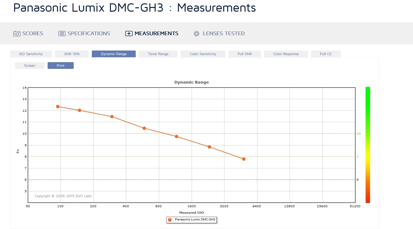

Il y a 1 heure, Aur3l a dit :
L'impact de la sensibilité sur la dynamique ça ne fait pas encore partie des problématiques techniques sur lesquelles j'ai les idées claires.
Pour faire un "gros" résumé, quand on monte en iso, on perd en dynamique de capteur.
Après c'est plus du ressenti sur ton image, mais je sens que les transitions entre les différents tons de lumières ne sont pas aussi propre qu'ils ne devraient l'être
Petit article sur le sujet : https://www.focus-numerique.com/prise-de-vue/dossiers/comprendre-et-bien-utiliser-la-dynamique-d-un-capteur-469.html
Et pour voir concrètement ce que ça donne sur ton boitier :
onglet dynamic range : https://www.dxomark.com/Cameras/Panasonic/Lumix-DMC-GH3---Measurements
