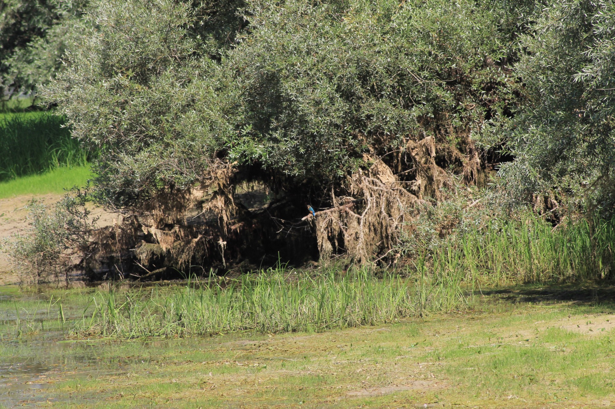

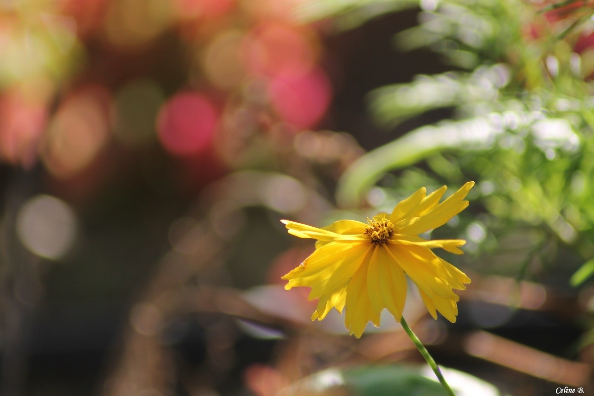

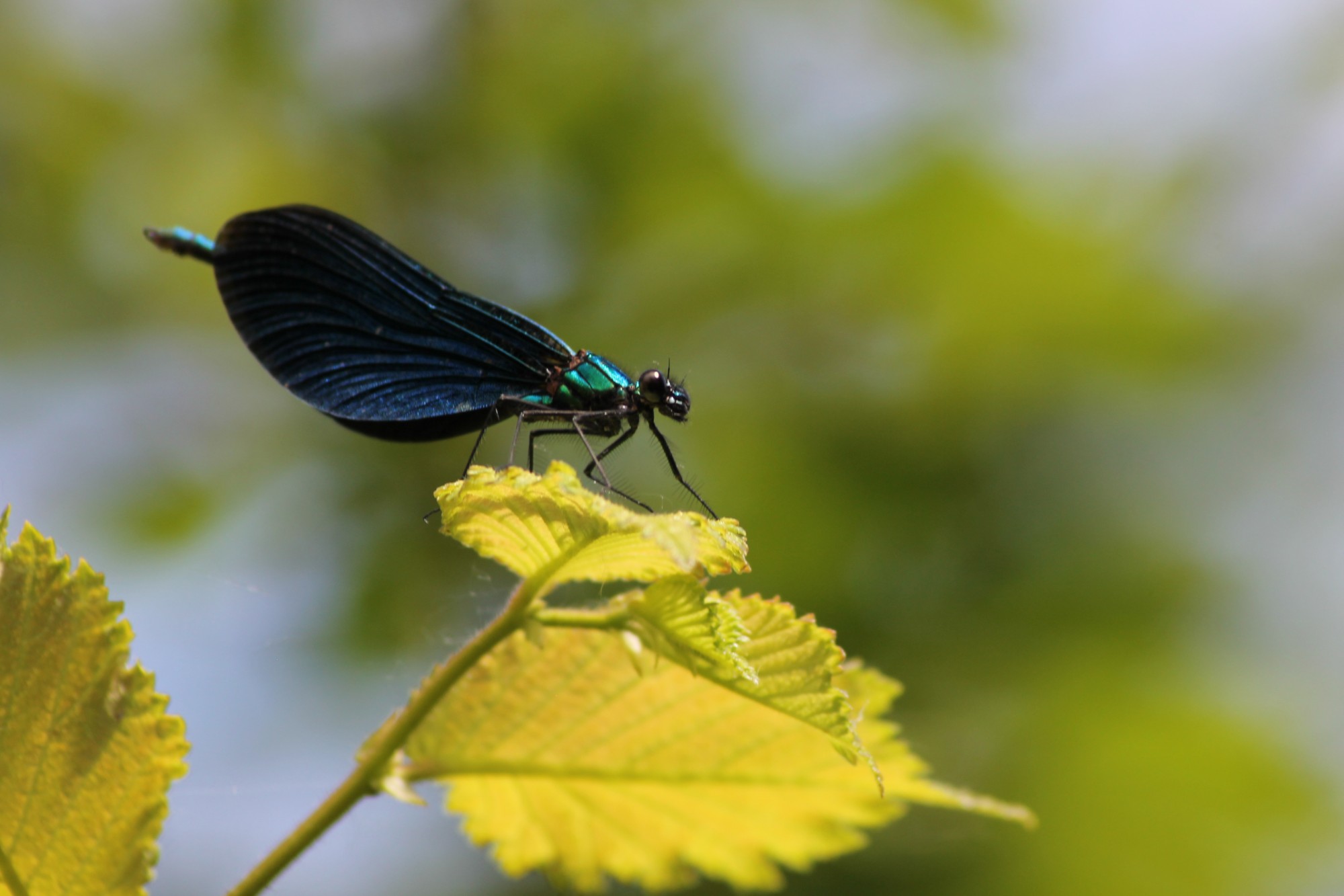

C'est plutôt un bon début, aucun de ces 3 clichés n'est fait en mode auto, et la fleur est même en mode "priorité à l'ouverture".
Apparemment tu n'a donc pas besoin d'apprendre mais peut être juste de perfectionnement.
Pour le martin pêcheur, le cliché est à 180mm alors que l'objectif te permettait d'aller jusqu'à 300mm, mais il était peut être quand même un peu trop loin, à cette distance il aurait probablement fallu un 150-600mm plus un téléconvertisseur  x1.4 le tout sur un boitier très riche en pixels pour pouvoir croper au post traitement. Donc dans ce cas, oui, il faudrait investir environ 1.000€ pour de l'occasion, voir beaucoup plus pour du neuf.

Les réglages utilisés lors des prises de vues sont dans les exif de tes photos, j'ai juste été fouiller dedans. ;-)
Oui à 300mm au lieu de 180mm ça aurait été plus près, mais vu la distance et la taille du piaf ça n'aurait pas été suffisant même à 300 ou 400mm.

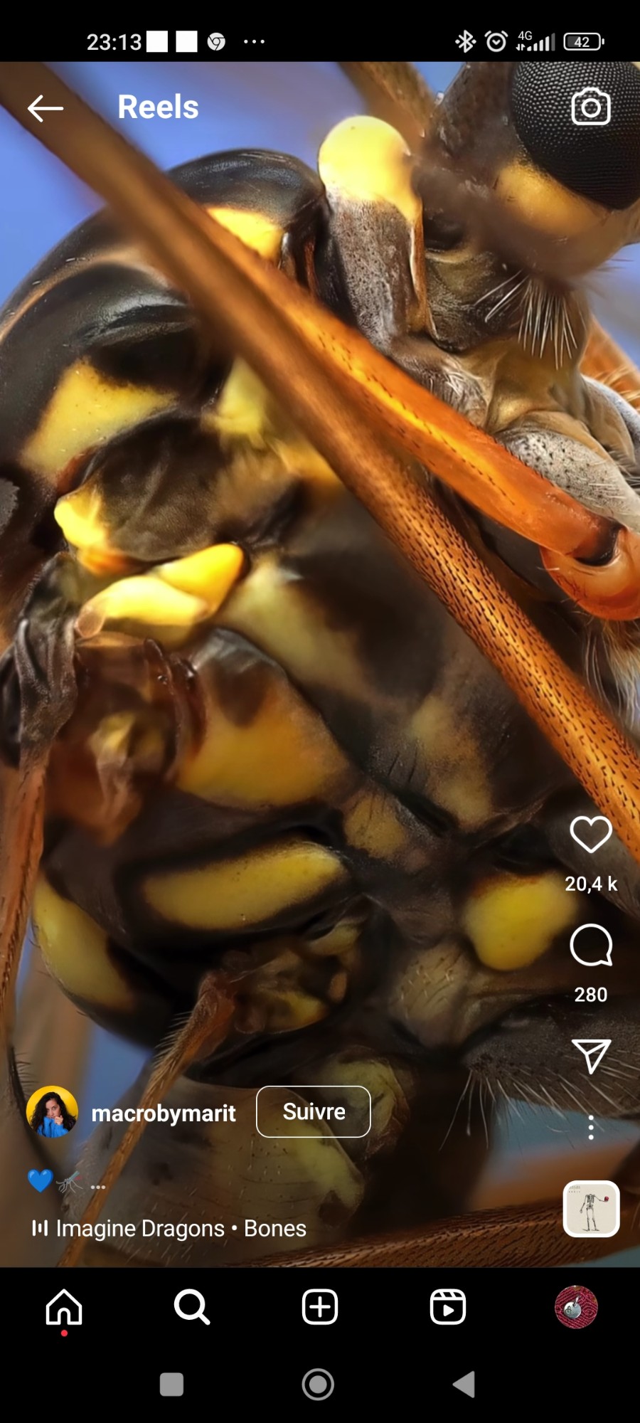

Et pour les photos gros plan proche , style insecte où on voit jusqu'au détail de leurs mini poils, quel genre d'objectif c'est ?

Pour la photo d'insectes de très près, je ne savais pas que c'était sur plusieurs clichés , (puisque sur instagram les photographes qui se mettent en scène avant de donner la photo sont juste avec un entonnoir sur l'appareil collé à à peine 10 cm,) mais ça explique bien du coup tous les détails . Mais à mon avis ils doivent donc mettre une bonne dose de flash sur le pauvre insecte et je pense pas que ce soit si agréable pour lui du coup.

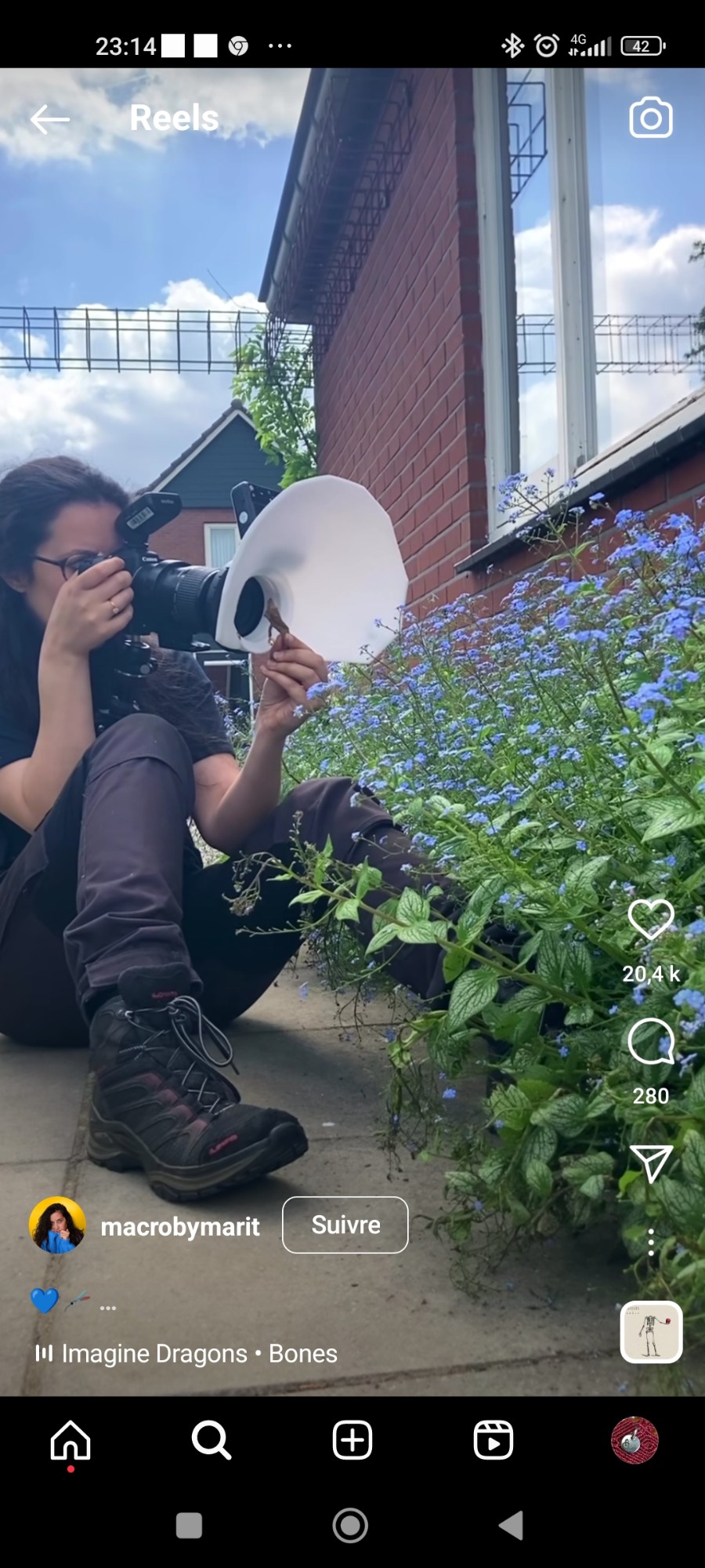

Je ne connais pas du tout la technique de l'entonnoir, peut être pour concentrer la lumière du flash sur l'insecte, est-ce que tu as une photo de mise en scène ?
Sinon j'ai une mauvaise nouvelle pour les insectes, pour la méthode du "focus stacking" la plupart du temps ils ont été congelés pour qu'ils ne bougent pas pendant les prises de vues tout en gardant leur fraicheur.
C'est pas bien mais c'est une technique très répandue, il y a les pour et les contre et je ne rentrerais pas dans ce débat, de toute façon mes sujets animaliers favoris sont bien trop gros pour pouvoir les mettre dans mon congélateur, lol.
je t'ai mis une capture d'écran de mon tel de la fameuse prise de vue en gros plan, pour une fois on voit de l'autre côté et l'entonnoir n'est finalement pas totalement fermé. Et le rendu du coup du cliché qu'elle a pris.

Merci pour les captures écran, je ne connaissait pas cet accessoire en forme d'entonnoir ouvert, apparemment il sert de diffuseur pour un flash annulaire.
