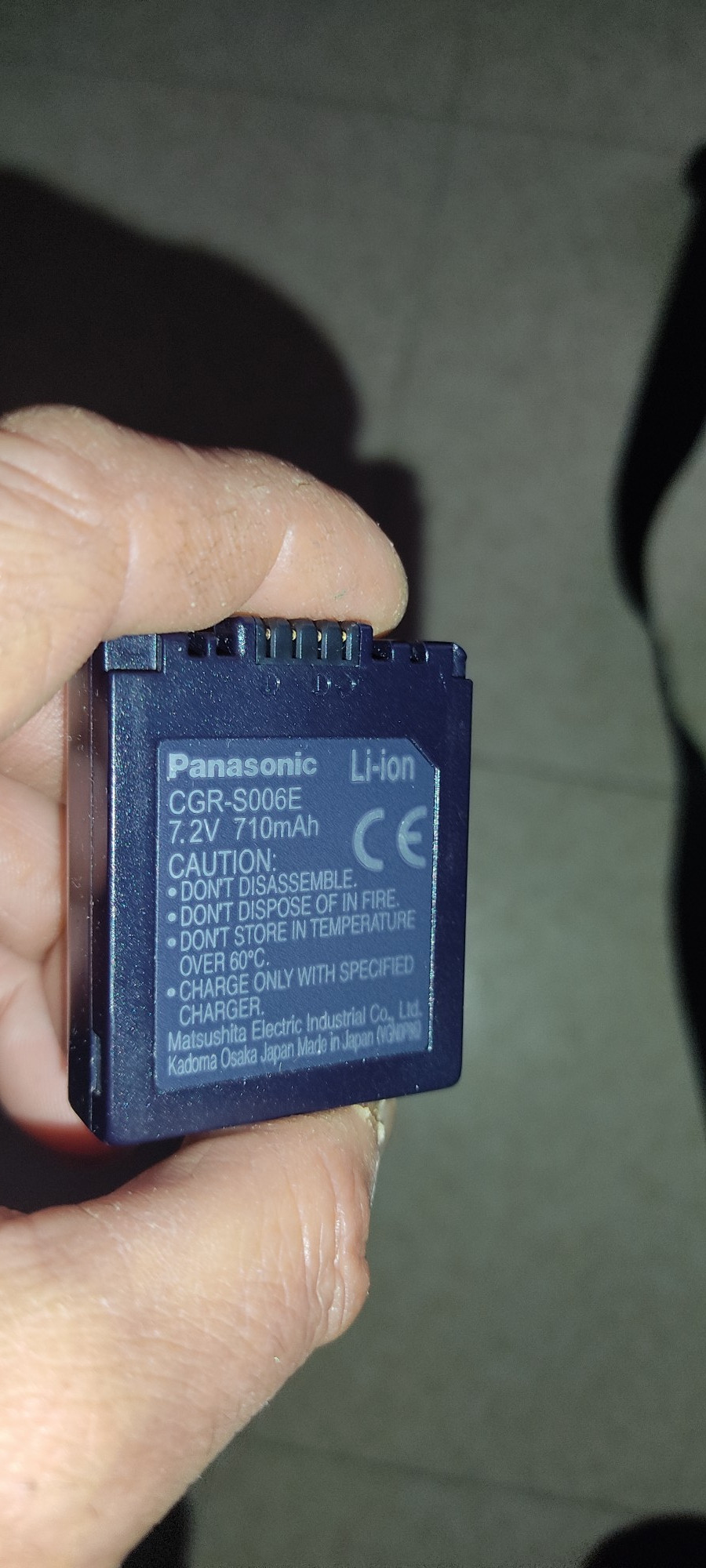

Je cherche comment tester cette batterie .
Que veux tu tester ? La charge?
Il faut utiliser un multimètre sur calibre 10V en testant différentes combinaisons des points de mesures pour trouver la polarité. Pour caractériser complètement l'issue il faudrait mesurer au cours du temps une courbe de décharge sur une résistance en série.

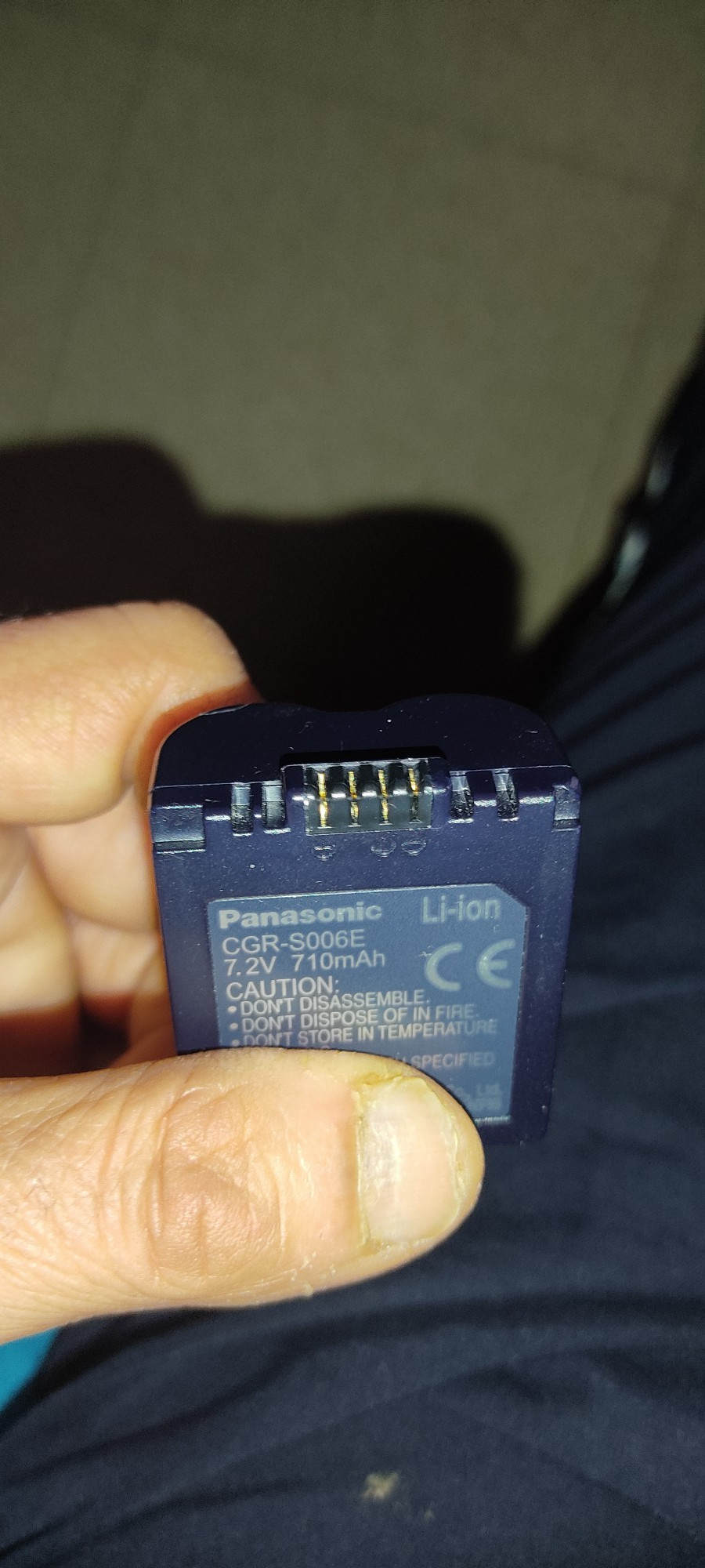

Oui, j'ai acheté cet appareil dans un vide grenier et j'aimerais savoir si la batterie est chargée ? Ou mettre le + et le - avec un multimètre ?
Merci
Il y a 8 heures, touareg5 a dit :
Sur les photos il me semble apercevoir les polarités + et - sous les contacts.
