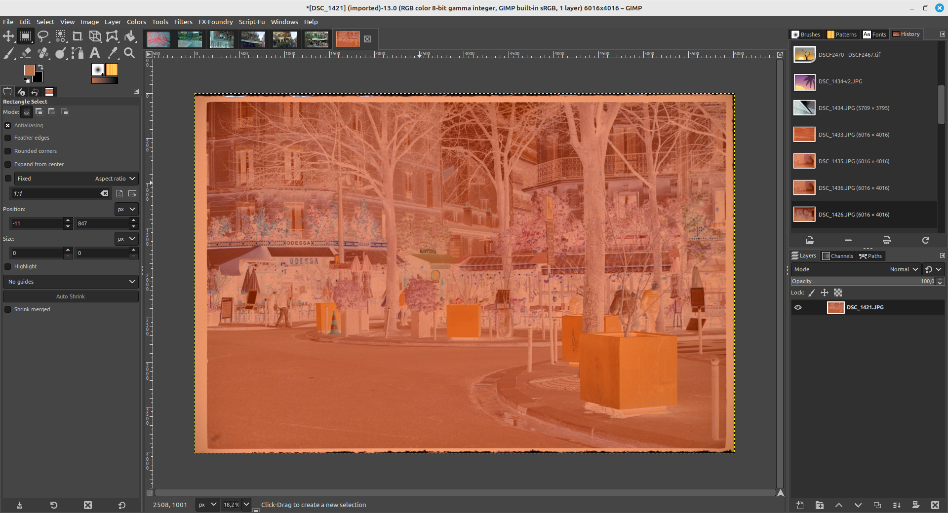

2. Très important : rogner le négatif pour éliminer les bordures du film autour de l'image.

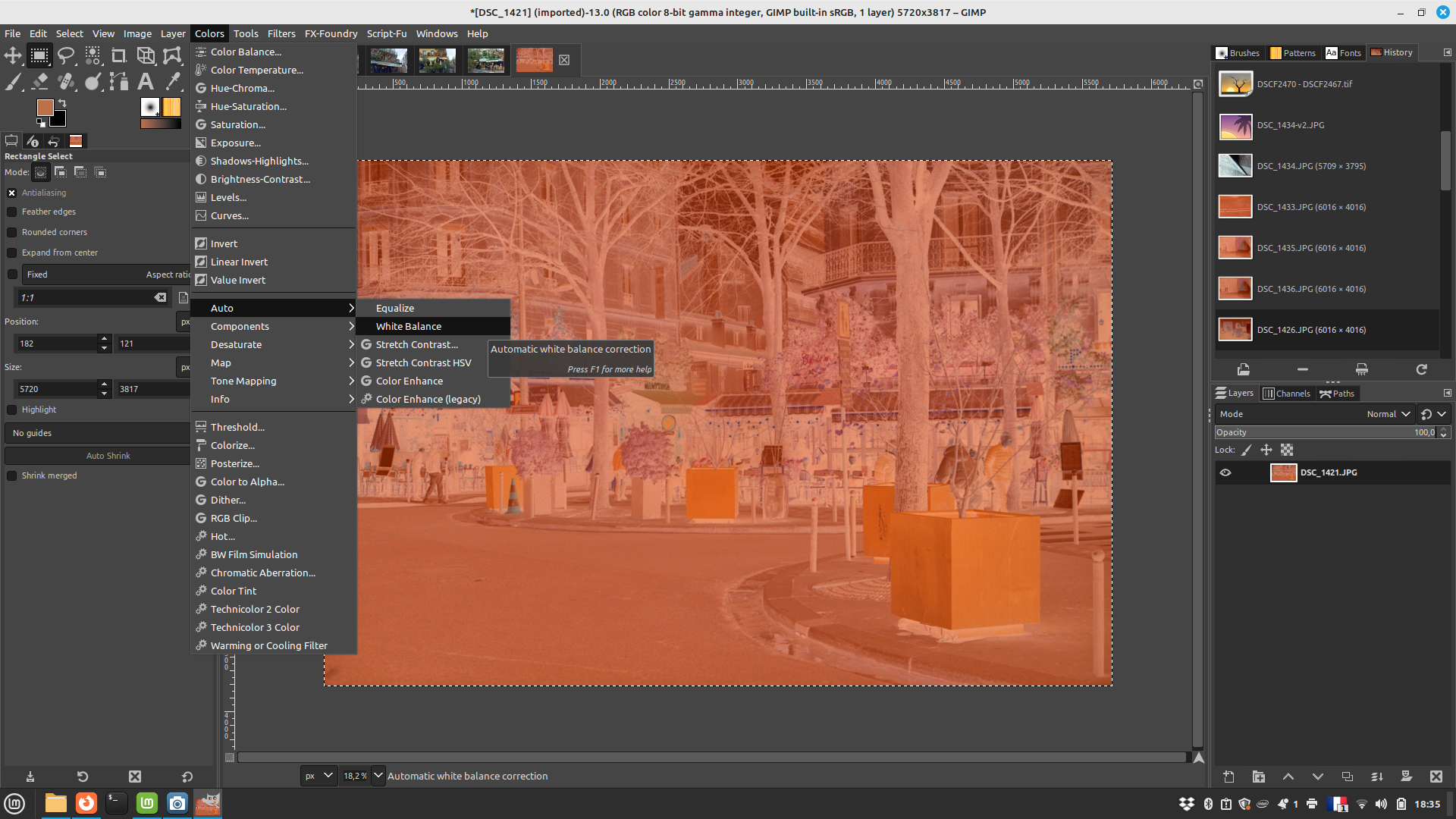

3.Faire une correction automatique de la colorimétie "White balance"
Menu Colors/Auto/White Balance
C'est pour cette correction automatique qu'il est essentiel d'éliminer les bordures du film autour de l'image.
4. Voici le résultat de la correction automatique

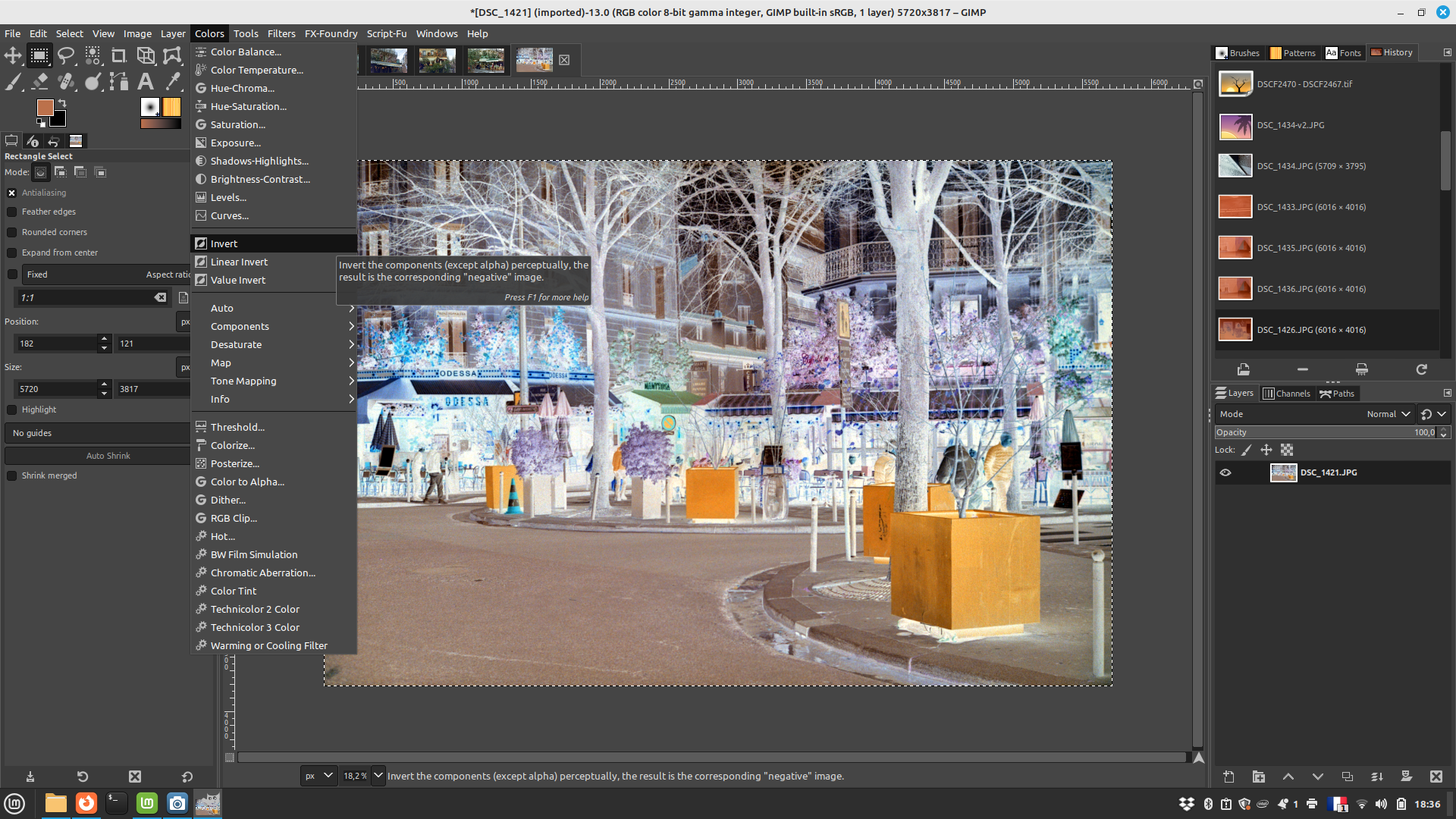

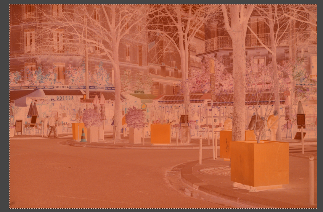

5. Inversion des couleurs

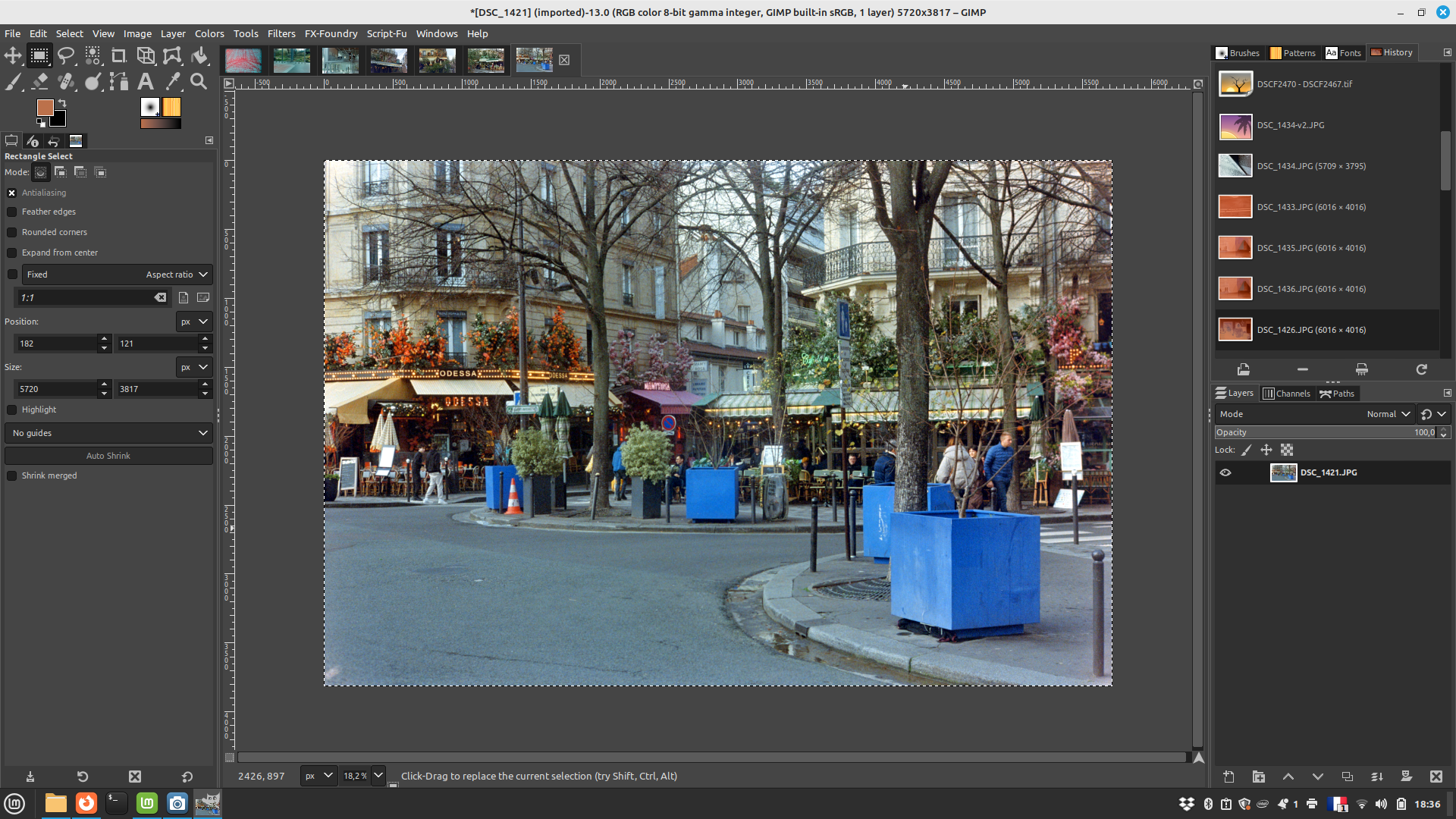

6. Tada !
7. Utiliser les fonctions de GIMP pour toutes les corrections modifications souhaitées
En particulier il peut y avoir souvent dans les scan des poussières. Dans ce cas les outils Healing et Cloning sont très utiles.
De cette manière je trouve le rendu colorimétrique très facilement bien rendu, ainsi qu'un joli rendu du grain des films.
