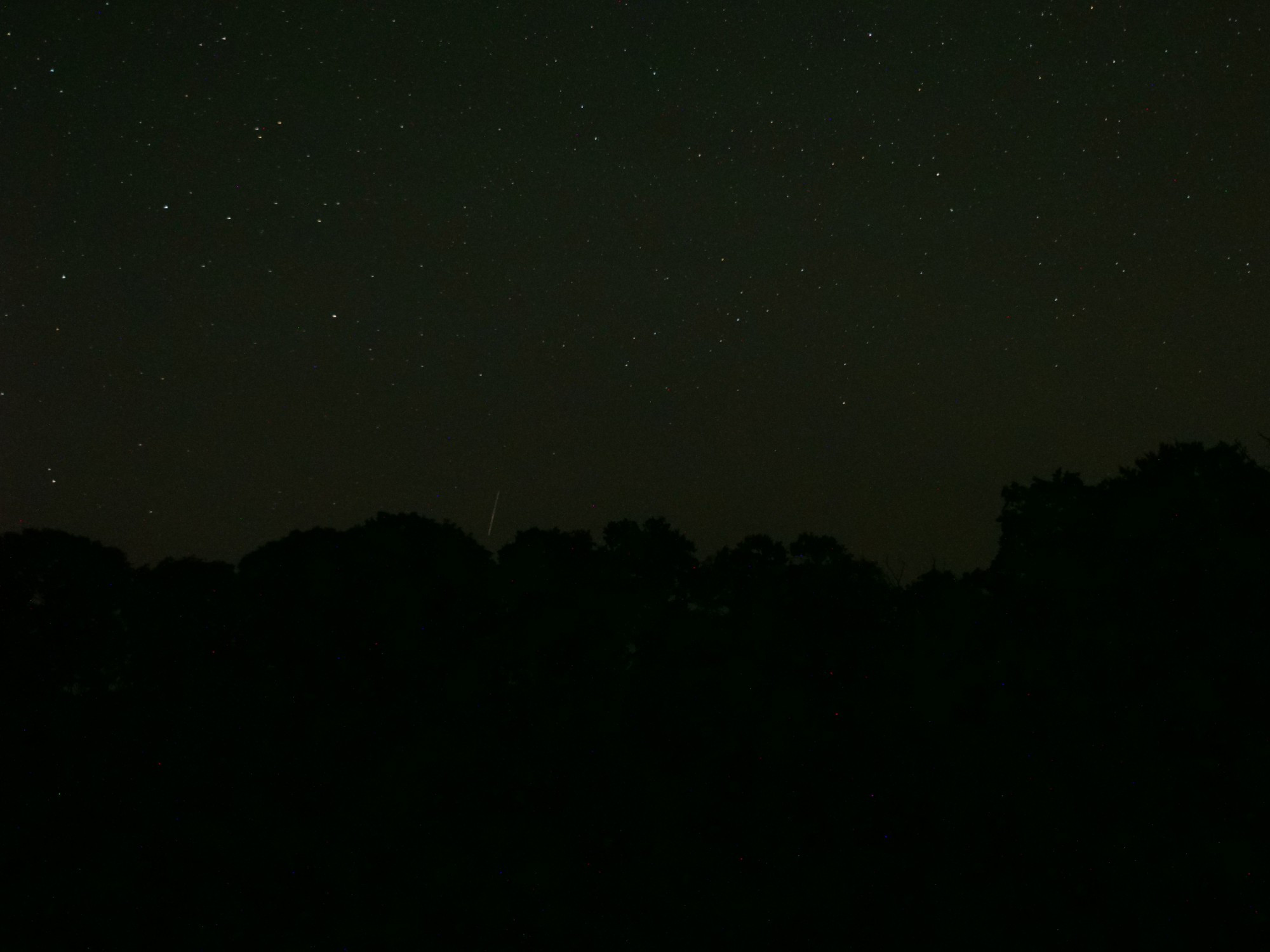

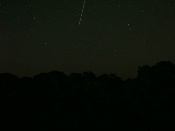

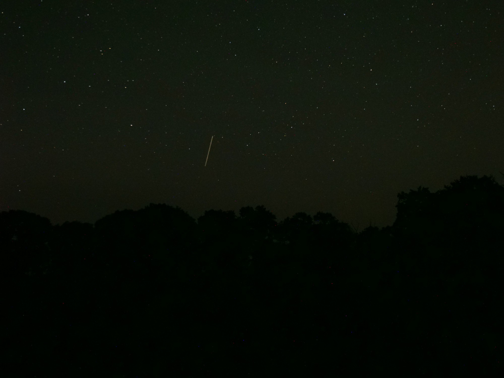

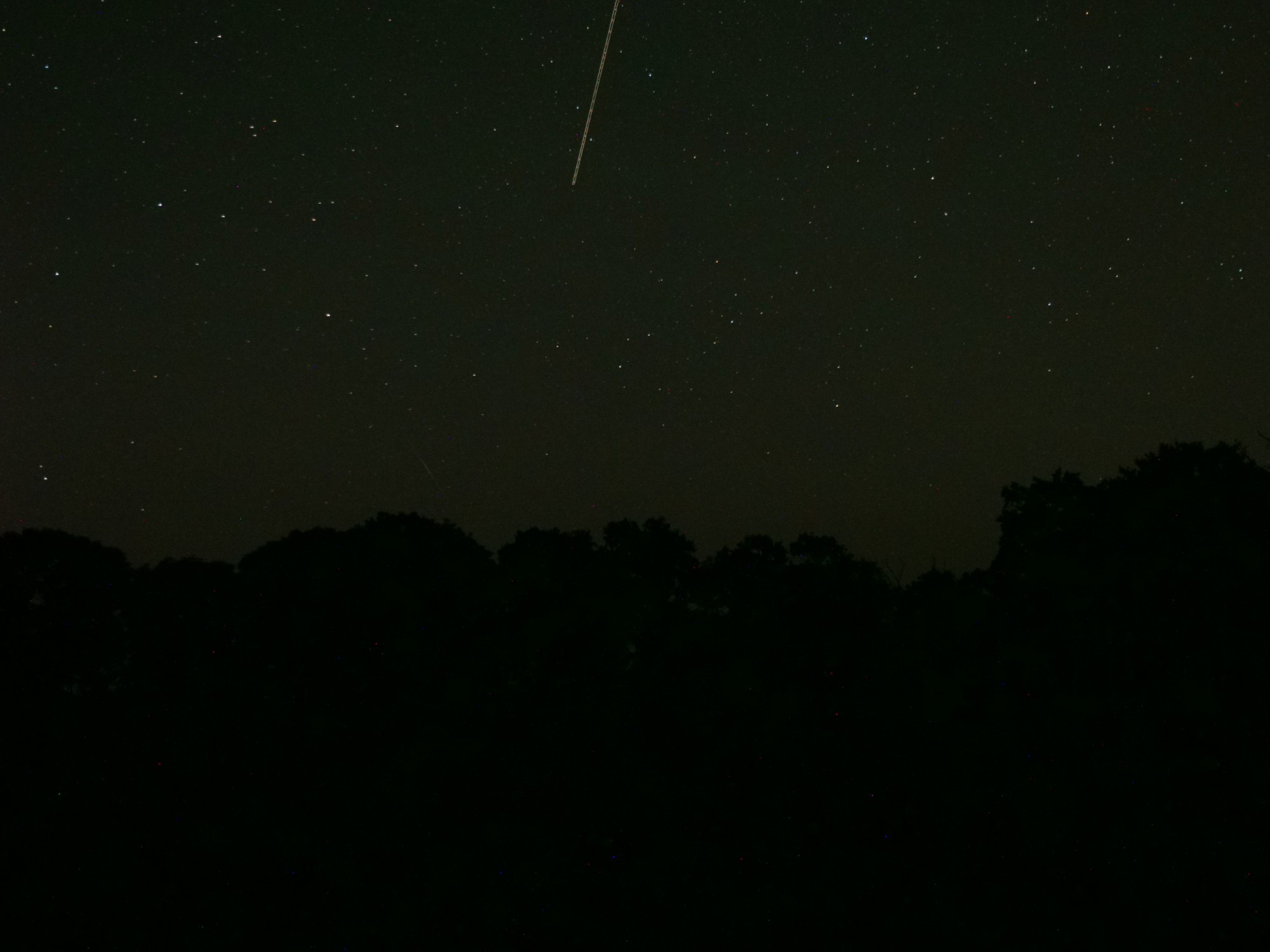

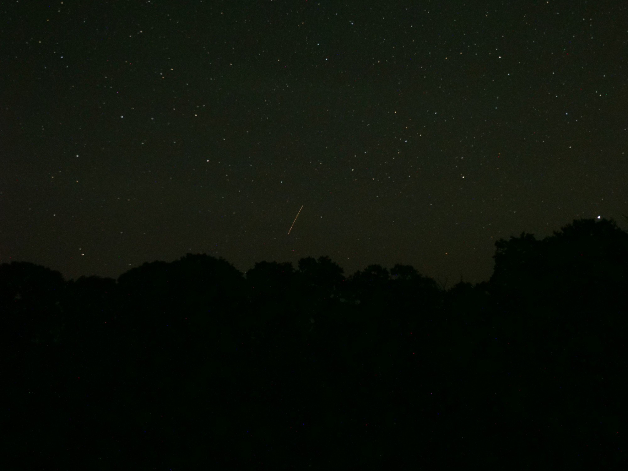

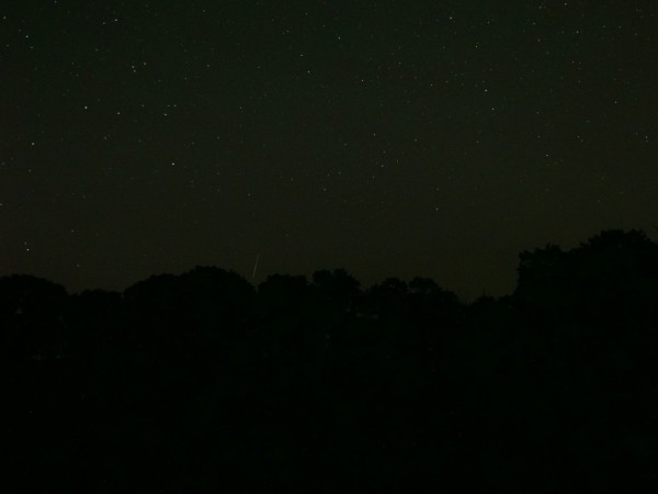

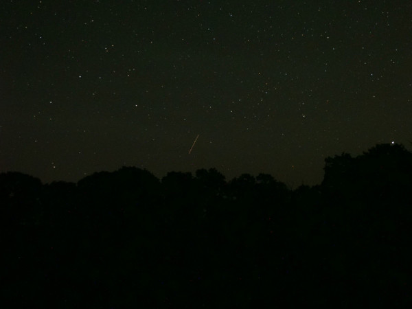

mika75 Posté(e) 3 août 2024 Auteur Signaler Share Posté(e) 3 août 2024 (modifié) Quelques trucs lumineux dans le ciel nocturne attrapés le lendemain. Les photos sont prises à 1 minute d'intervalle, je doute qu'une étoile "filante" traine pendant plus de 2 minutes dans le ciel nocturne... La 1585 en est peut-être une, les autres sont certainement des avions. J'en ai plein d'autres, mais elles ne présentent pas un intérêt fou; le timelapse est sympa avec la voûte céleste qui tourner et le lever du jour à la fin. Modifié 3 août 2024 par mika75 Citer Lien vers le commentaire Partager sur d’autres sites More sharing options...
- Gilles - Posté(e) 3 août 2024 Signaler Share Posté(e) 3 août 2024 Très cool mais un peu sombre. Tu peux voir si c'est un couloir aérien ici : https://www.flightradar24.com/ en temps réel c'est gratuit, pour voir à une heure et date précise c'est payant, mais les couloirs ne changent pas d'un jour à l'autre en principe. Citer Lien vers le commentaire Partager sur d’autres sites More sharing options...

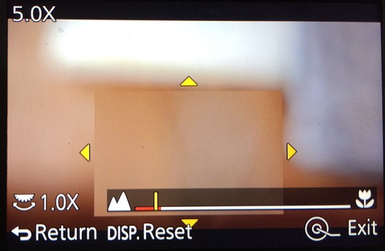

mika75 Posté(e) 19 août 2024 Auteur Signaler Share Posté(e) 19 août 2024 Alors... Je me suis fait mordre par un mauvais gag de Panasonic la seule fois où j'avais une aurore visible. Il y a eu des aurores à d'autres moments mais il y avait des nuages. Bref, quand on met au point avec le 12-35 f/2.8, l'échelle sur l'écran va au delà de l'infini. Il faut rester à la limite du rectangle rouge sinon c'est flou. Quand je met tout ensemble: mettre l'APN sur pied. mettre en MF sur l'infini . Attention aux APN aussi taquins que les Panasonic ! Attention aussi aux objectifs qui se remettent à zéro quand on éteint l'appareil (il y a une option sur Panasonic ou Olympus pour éviter ça) Mettre la balance des blancs en manuel sur 5500 K (lumière du jour) Cadrer de jour (facultatif). De nuit, prendre une photo en pose longue. Vérifier le cadrage, et si possible la netteté (sur l'écran je n'ai pas vu le gag sous-mentionné) Lancer un timelapse avec tout ce qu'on peut activer pour minimiser la consommation: pas de réduction de bruit en pause longue (dark frame subtraction), mise en sommeil de l'appareil entre 2 clichés... J'ai aussi mis un délai d'une seconde après l'ouverture du déclencheur pour le déclenchement pour minimiser les vibrations, je ne crois pas que ça soit indispensable. Je vais essayer de sauver mes photos d'aurore floues avec Gigapixel Sharpen AI. Si ça marche je posterai les moins ratées. Citer Lien vers le commentaire Partager sur d’autres sites More sharing options...
