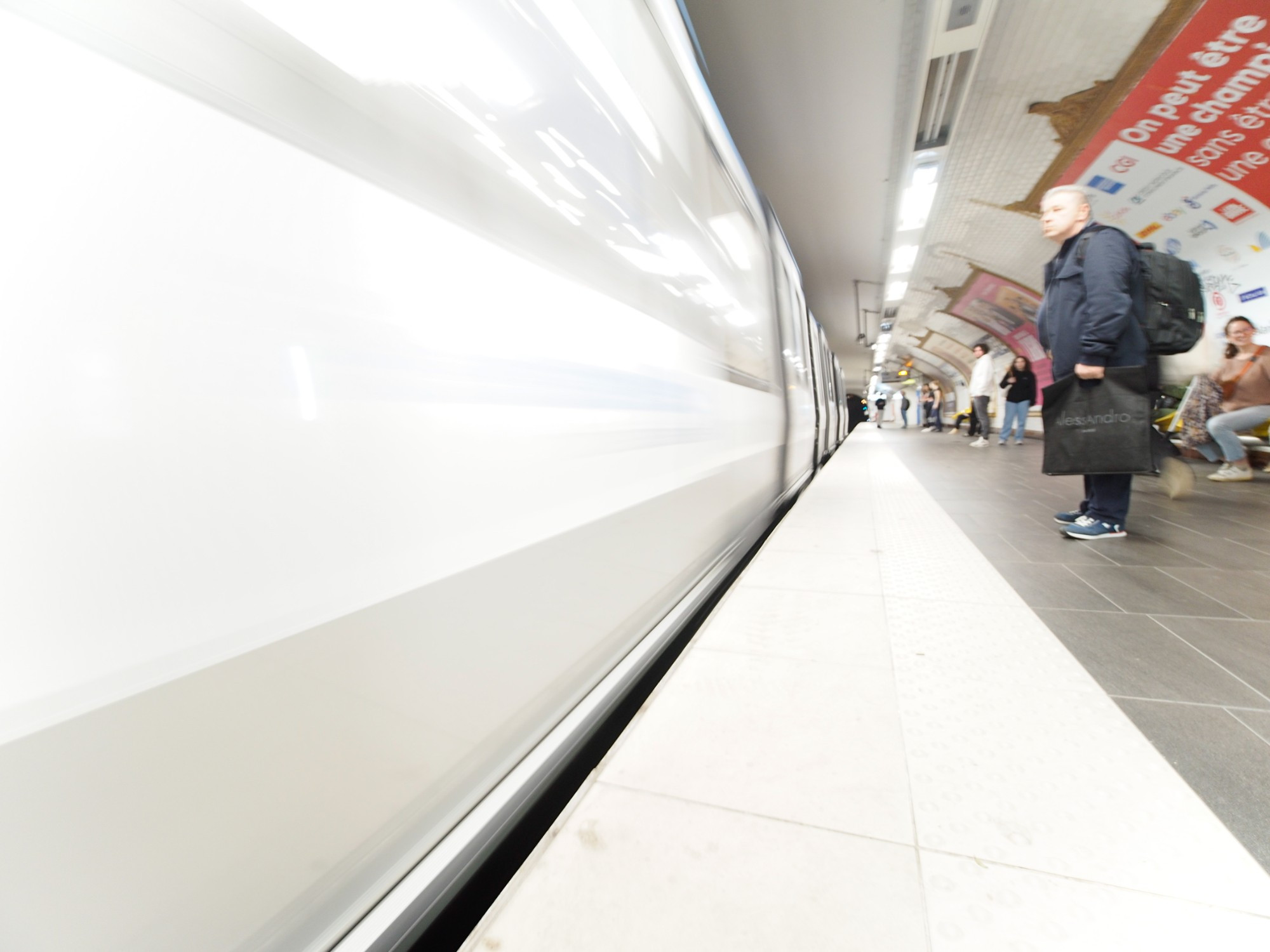

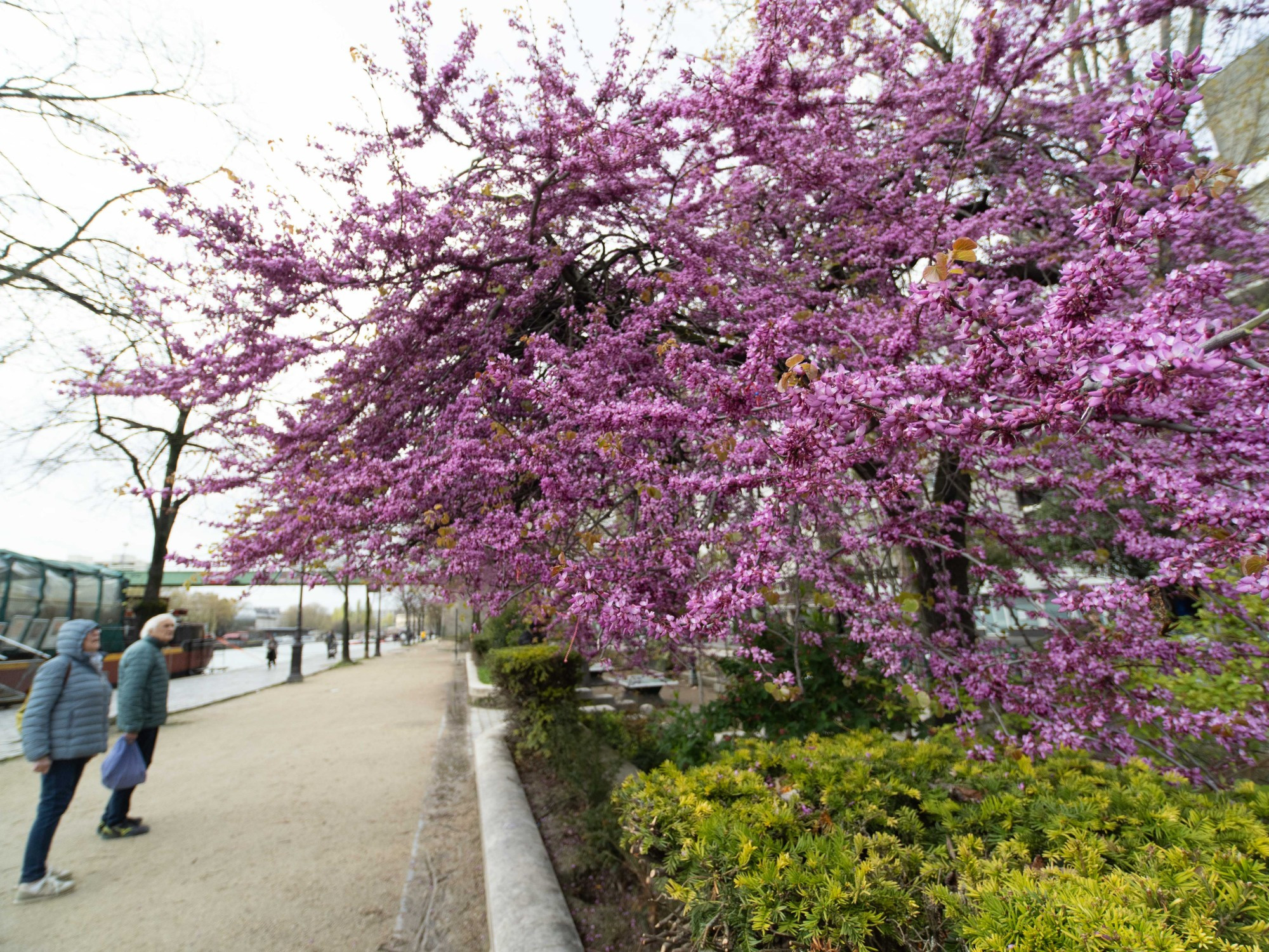

Voilà déjà deux photos pour lesquelles j'aimerais comprendre ce qui se passe sur les cotés
Merci de vos lulières
(je vous rassure j'en ai qd même qqs unes de réussies :), mais pas celles-ci)
Tous les objectifs sont moins bon dans les angles qu'au centre (perte de piqué et déformations) et plus on descend en focale pire c'est, les UGA sont donc les plus touchés bien que certains modèles s'en tirent un peu mieux que d'autres.
La déformation dans l'angle inférieur gauche de la première est probablement due à la prise de vue en plongée (de haut en bas). Avec ce type d'objectif il faut être bien droit et éviter le plus possible les prises de vues en plongée et contre plongée. Sur la 2eme les sujets sont moins déformés car l'objectif devait être plus droit horizontalement, mais n'échappe pas à la perte de piquée dans les angles car là tu ne peux rien y faire.
Conclusion avec ce type d'objectif il vaut mieux tenir l'objectif bien droit horizontalement et éviter qu'il penche vers le bas ou vers le haut pour éviter les déformations sur les bords et les angles, et éviter de positionner des sujets dans les angles car ils seront moins nets que le centre de l'image. Un trépied permettra également d'éviter d'augmenter le sentiment de flou du manque de piqué des angles en supprimant le flou de bougé qui pourrait s'y rajouter, et un niveau à bulle sur la griffe du flash permettra d'être bien droit.
