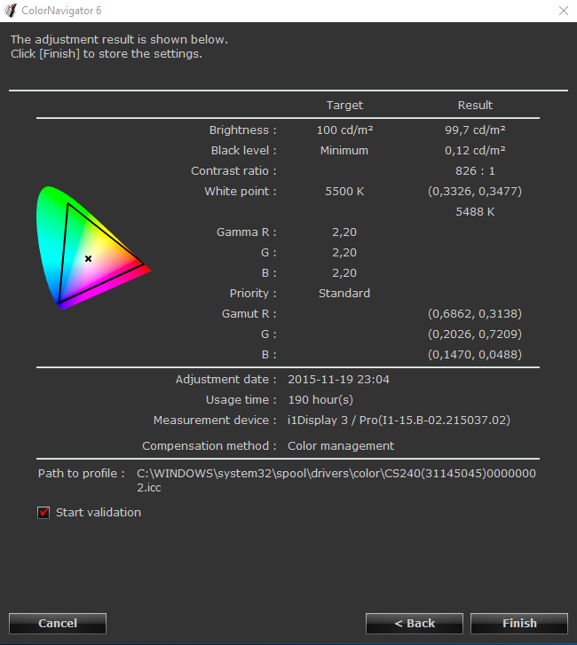

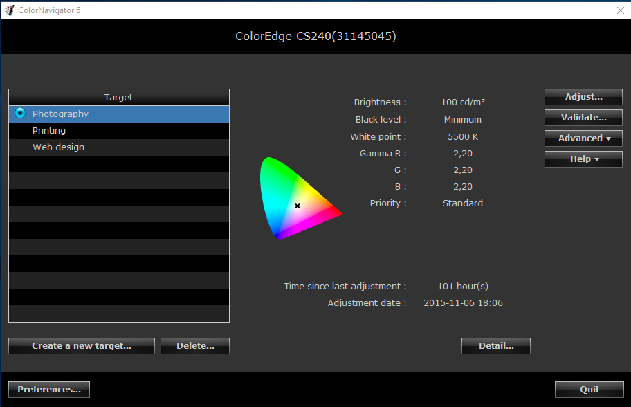

Allez à mon tour de calibrer. Par contre c'est dans mes conditions habituelles de traitement. C'est a dire le soir, rideaux ouvert (pas de lumière directe) et une petite lampe allumé.
J'ai lancé la calibration par défaut avec CN.
capture-2015-11-19_23_01_35-Calendrier.t
Résultat :
capture-2015-11-19_23_05_03-Calendrier.t

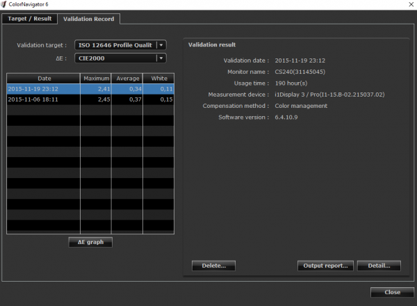

Je lance la vérification :
capture-2015-11-19_23_13_25-ColorNavigat

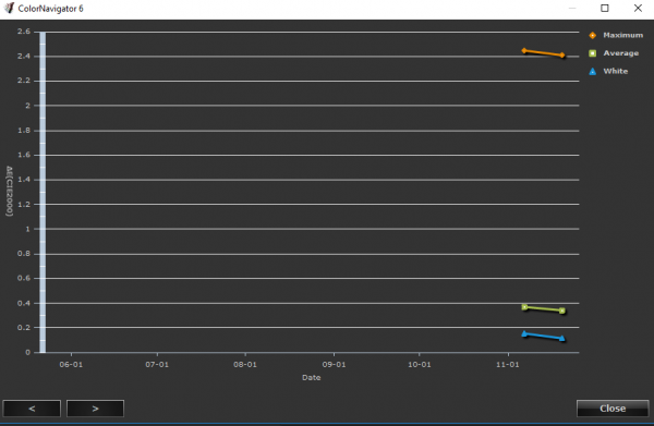

Et t'as même le graphe pour voir l'évolution dans le temps :
capture-2015-11-19_23_13_44-ColorNavigat
