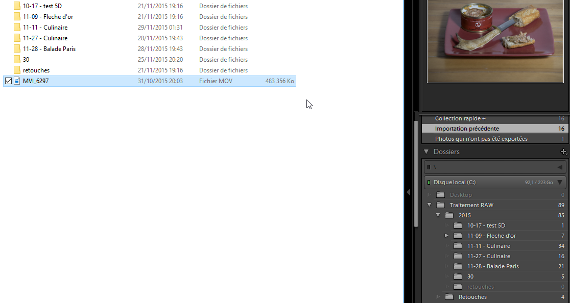

Posté(e) 28 novembre 201510 a comment_64616 Hello à toutes et à tous,Bien qu'informaticien de métier, je me pose tout de même la question de comment gérer les enregistrements de photos.Hé oui nous en avons des tonnes !Aujourd'hui, j'ai tout dans mon PC et mon NAS (Synology) copie une fois par semaine mon disque. Sauf que le rythme pour les photos devra être augmenter.Donc, je pensais, pour alléger mon PC, mettre soit un disque externe (USB 3.0) pour mettre les photos et en même temps le dossier que Lightroom génère pour le traitement, et que ce disque soit copier sur mon NAS (pour l'archivage ne je sais pas encore).Comment gérez-vous vous vos fichiers, sauvegardes et archivages ?Ciaoo Signaler

Posté(e) 28 novembre 201510 a Auteur comment_64624 C'est quoi ton souci exact ? Tu peux nous faire un topo de ton organisation ? Peut être qu'on peut t'aider. J'ai pas de soucis, mais j'ai laissé LR gérer, et je préfère contrôler.Mais au niveau de la gestion des dossiers j'ai une logique à moi et celle de LR est différente, je dois remettre à plat Signaler
