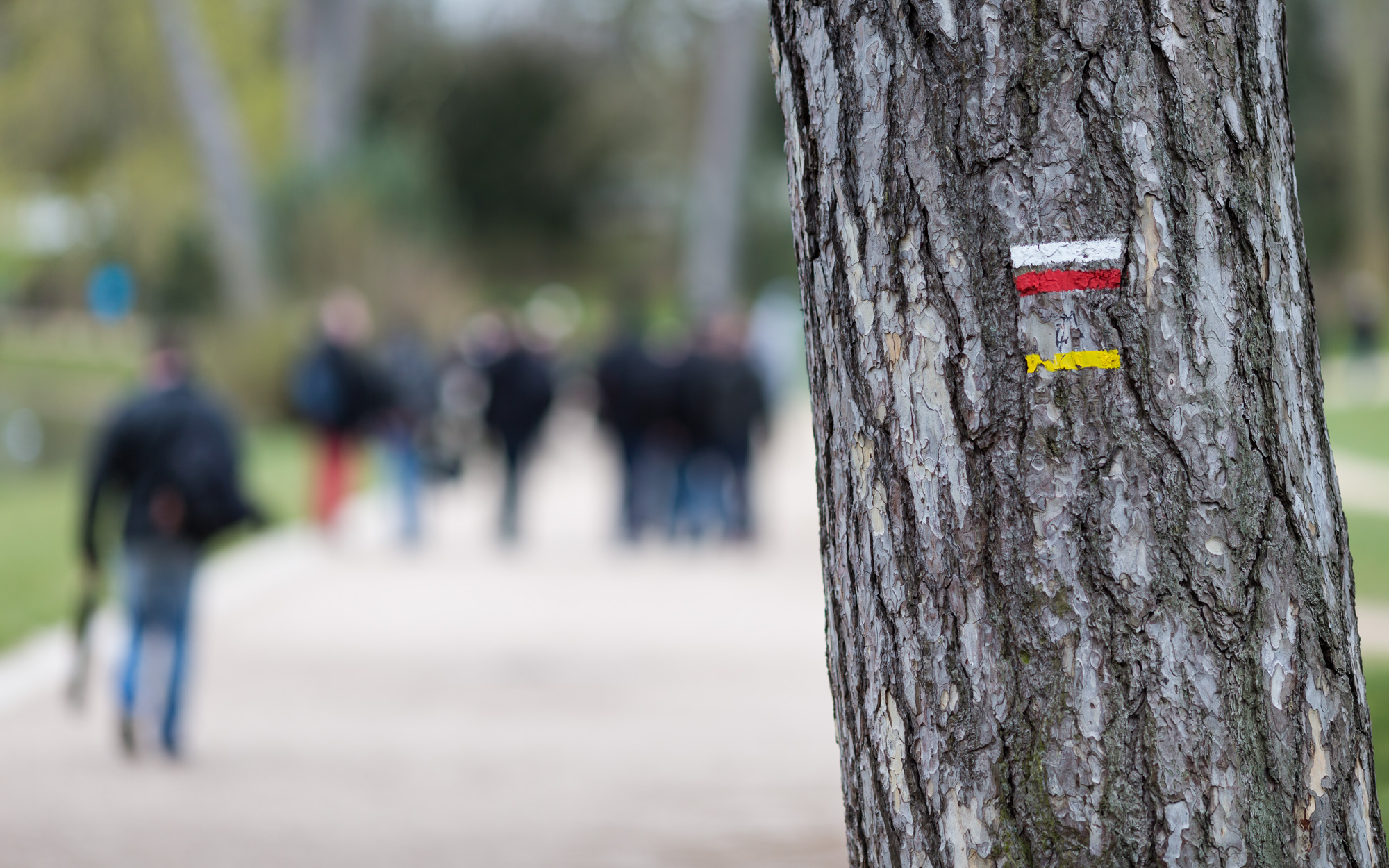

Je n'ai pas encore regardé mes images, mais je suis a peut près sur que le vent à posé souci. (cf image 1)
C'est effectivement la 4 ou c'est le plus marqué. En plus t'as repris un format plus classique. Je pense qu'il faut rapprocher stef pour avoir un effet plus marqué.

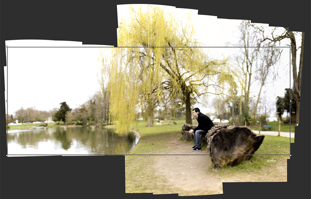

La première photo est la finale, la seconde montre mes zones non shootées (dommage pour bien finir l'image) et la dernière c'est le MICE qui a auto complété l'image pour avoir une image plus grande (beurk !)

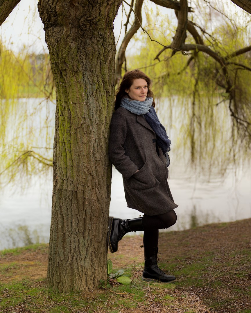

Mes contributions, montage sous photoshop (pas grand chose à sauver non plus à moins d'y passer pas mal d'heures... :?)
1-Sous le saule
2-Virée père/fils
@Ham-maH ; j'aime beaucoup l'effet rideau sur ta première photo ! (par contre le bas, par opposition, rend très vide).
