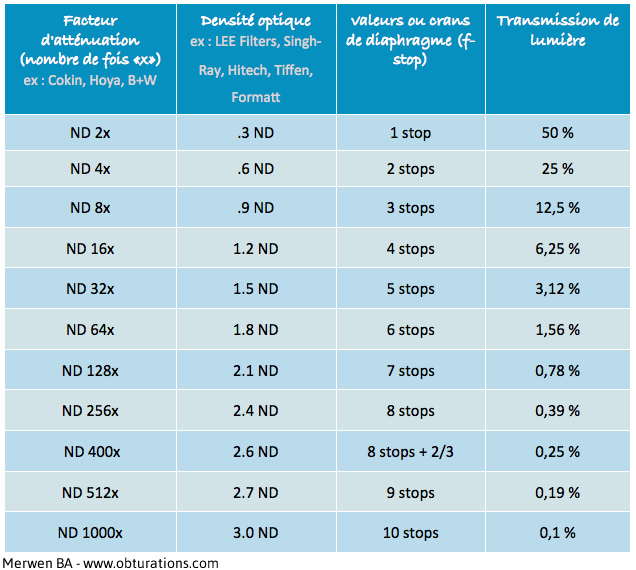

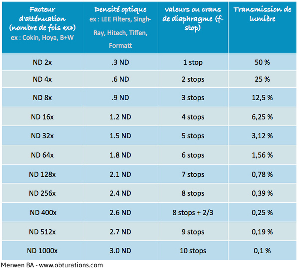

Voici une table de conversion des densités de filtres neutres (ND/GND) car entre les constructeur l'unité est différente.
