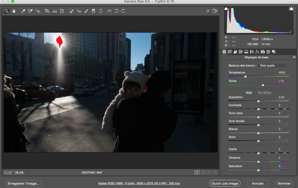

Posté(e) 6 janvier 20178 a comment_78000 Bonjour à tous, Je suis nouveau sur le forum. Je travaille avec un fujifilm xt2 depuis peu. J'ai un problème lorsque je passe mes photos dans Camera raw. Mes photos sont très très sombres. Beaucoup plus que sur l'écran de l'appareil à la prise de vue et beaucoup plus que le jpeg... J'ai la dernière version de camera raw la 9.8 que je viens de télécharger. Et c'est la premiere fois que j'importe mes photos du xt2 sur photoshop via ce nouveau camera raw. J'ai l'impression que mes réglages sont bien sur default. Donc je ne comprend pas... Quelqu'un saurez d'où peux venir ce pb ?? en pj le jpeg et la capture d'écran de camera raw. Merci beaucoup pour vos réponses. Gerald.

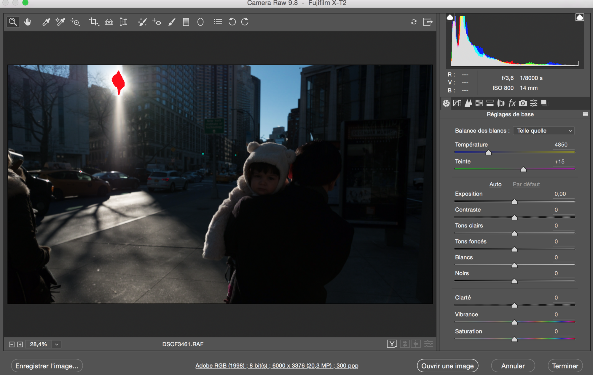

Posté(e) 10 janvier 20178 a comment_78108 Bon je viens de tester sur lightroom qui est à priori à jour. Même souci, et pire, je vois vite fait la vignette de l'image claire, avant de basculer au sombre. (comme pour les images de mon canon) Tout est par défaut chez moi. Par contre je viens de tester sur capture one, et la j'ai l'exposition correcte. Bon qu'il y est une différence avec le jpeg, c'est tout à fait normal. Je ne t'apprends rien. Juste une question, sur ton boitier, tu peux paramétrer certaines fonctions de ton jpeg ? Par exemple sur les boitier canon je peux augmenter la netteté, le contraste etc... Pareil t'as un paramètre exposition ? Ps : désolé s'il y a des vestiges de mon copiryth sur la photo. C'est appliqué par défaut à l'importation. Normalement j'ai tout supprimé, mais il se peut que j'ai oublié une ligne. Mes excuses d'avance

Posté(e) 11 janvier 20178 a Auteur comment_78128 Bon après tests c'était bien le DR AUTO qui fait que ça assombri énormément les RAW par rapport aux jpeg... Donc en DR200 ou 100 c'est parfait !
