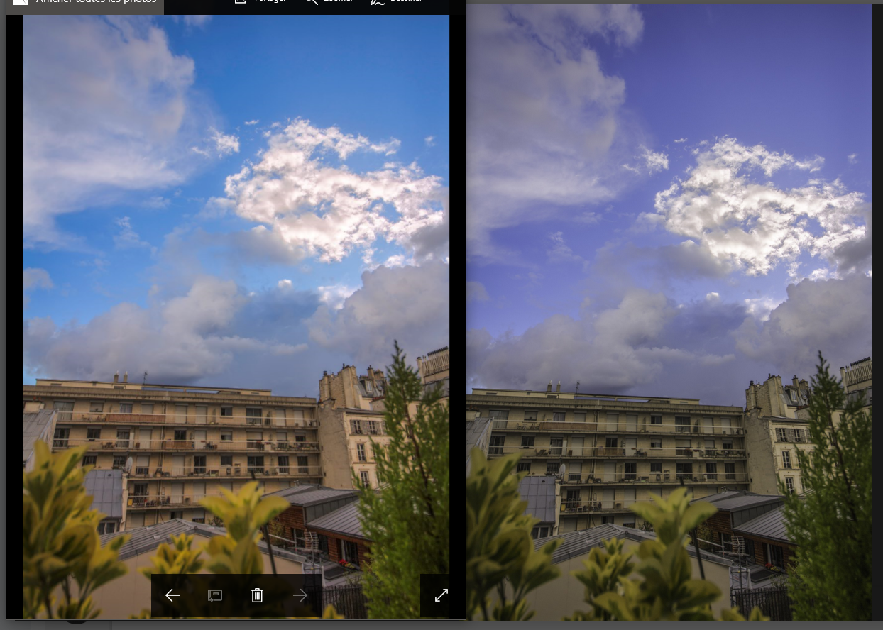

J'allais faire une proposition dans "votre regard sur les toits parisiens" et j'ai été choqué (et ai failli vomir d'émotion) quand j'ai vu l'écart de dynamique et de couleurs entre la photo quz j'ai sorti de Lr et celle sur le forum.
Ici à gauche ma photo sortie de Lr et lu par la liseuse de windows (fidèle à mon travail sous Lr) et à droite la photo telle qu'elle apparait sur le forum.
WADAFAQ ?! Vous sauriez m'éclairer ?

Merci !! Je passais en prophoto pour une raison obscure ! Problème résolu ^^

Je sais pas, mais même en prophoto, la visionneuse est plus fidèle que le forum ...
Je dis ça comme ça : on travaille dans le domaine colorimétrique le plus étendu et on exporte dans le domaine identique à celui de la destination. :)
j'avais exactement le même genre de problèmes sur mon écran car les navigateurs par défat ne gere pas ou mal les profils de couleurs étendu.
Pour régler le problème il faut utiliser un navigateur qui sait gérer les profils de couleurs (ICC) et en plus paramétrer le profil par défaut.
En clair le problème ne vient pas de l'image mais de ton navigateur.
Plus précisément par défaut ton navigateur va convertir les profiles ICC de tes photo vers le profile standard (RGB) puis ton écran va reconvertir dans le profile de ton écran et le résultat peut être bizzare. (chez moi un dégradé de gris se transforme en du noir et gris sur 2 tons..)
