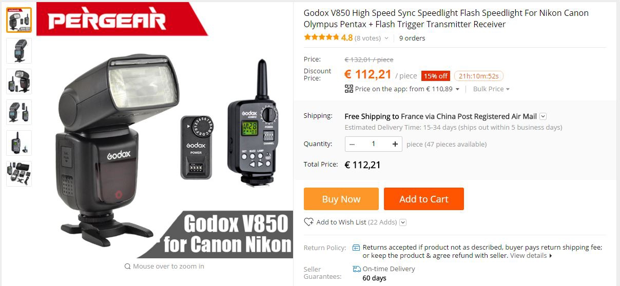

Comme j'avais ouvert le sujet : je viens de commander 2x GODOX V850 + 2x émetteurs + 2x récepteurs (en fait deux packs clé en main sur AliExpress) pour 225€ livré.
A tester et à suivre donc :)
C'est quels émetteurs récepteurs que tu as pris ?
Tu as donc pris les V850 et non les 860c. Effectivement si tu n'as pas besoin du TTL, ça ne t'apporte strictement rien de plus.
Je vais taquiner, mais je croyais que tu ne prenais que du canon pour les compatibilités futures... :P (Pas la peine de répondre, je trolle gratuitement la :D )
J'ai pris ceci : "Godox V850 High Speed Sync Speedlight Flash Speedlight For Nikon Canon Olympus Pentax + Flash Trigger Transmitter Receiver"
J'ai pas besoin du TTL, enfin je pense ^^... non suis sur ^^
Si si c'est bien du Canon :P
