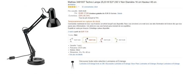

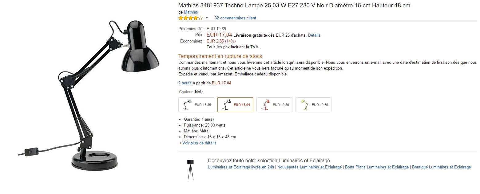

Pour les lampes
Des lampes d'architecte articulables. Très pratique pour l'orientation de la lumière dans tous les sens
lampe.thumb.JPG.4773f46f35366a56eb7ed3c9

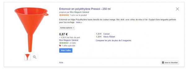

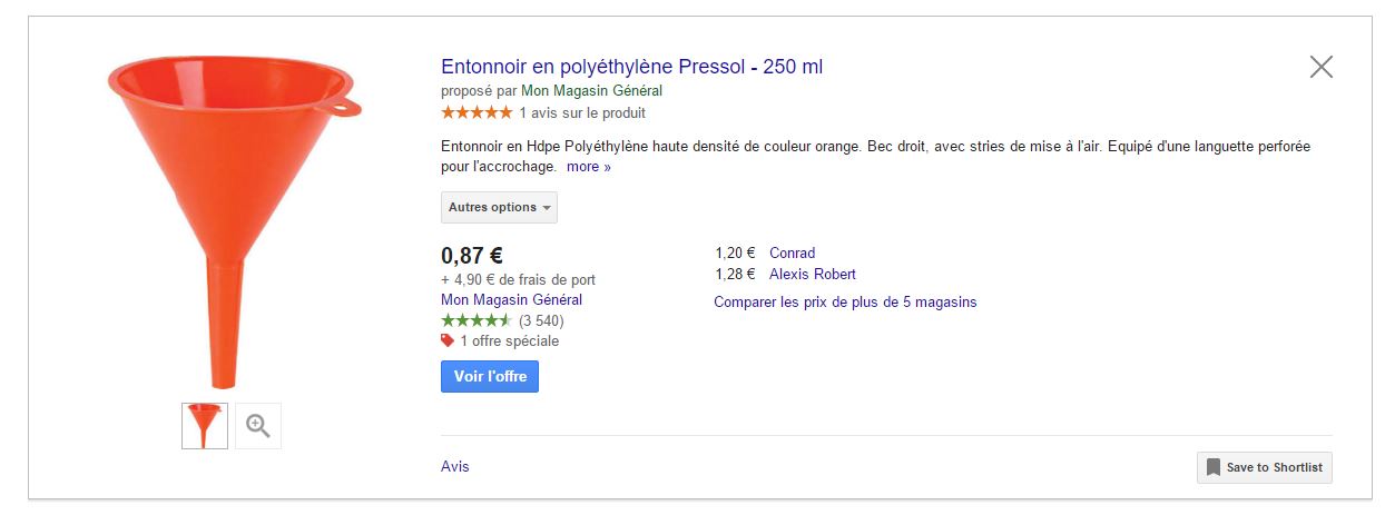

Pour diriger au mieux la lumière des entonnoirs
Attention que le diamètre des entonnoirs soit proche de celui des lampes sinon il y a des déperditions de lumière...
entonnoir.thumb.JPG.40e1deec6c6afc295286

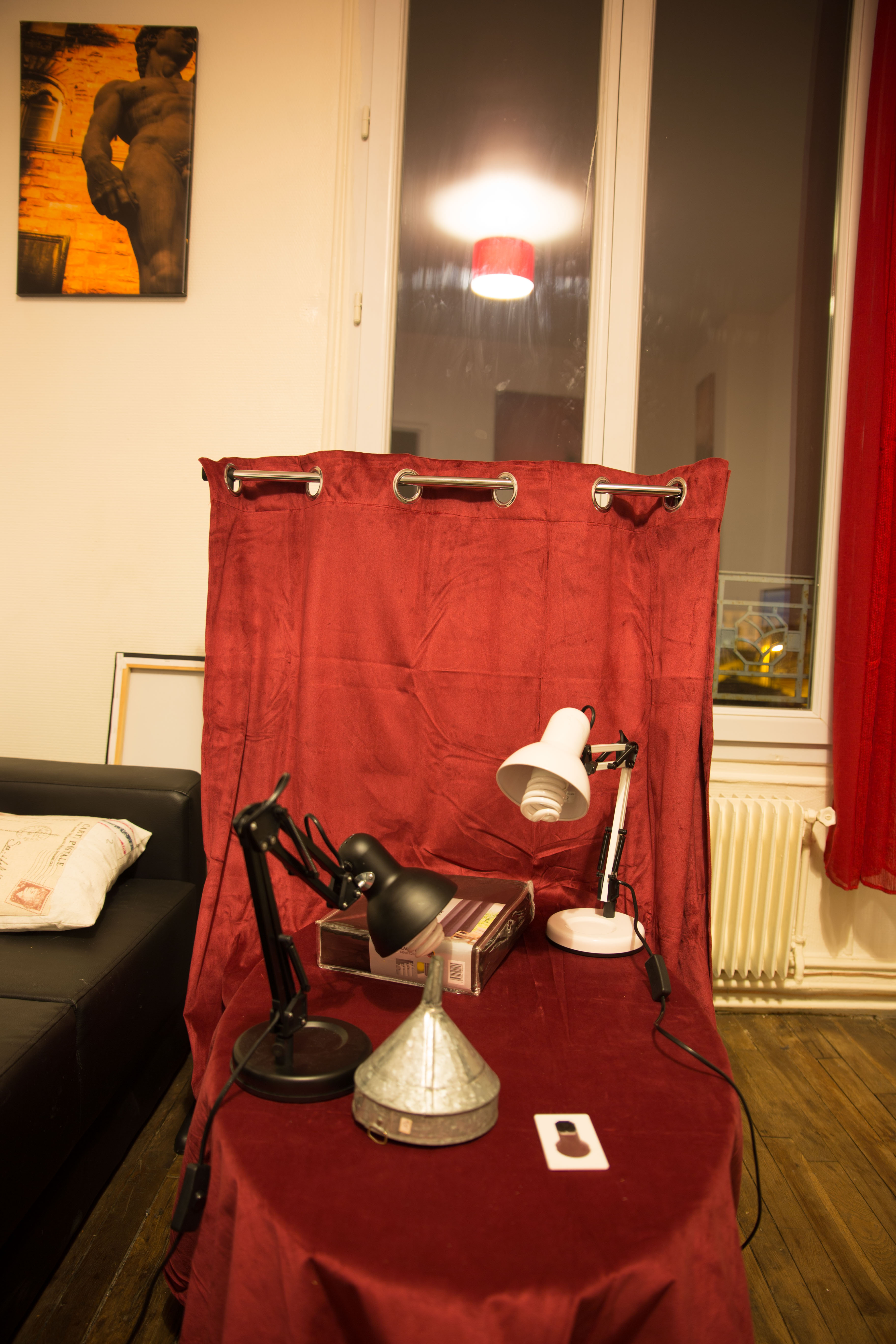

Et ca donne ca
IMG_7174.thumb.jpg.4a73ca5ee206266ecc259

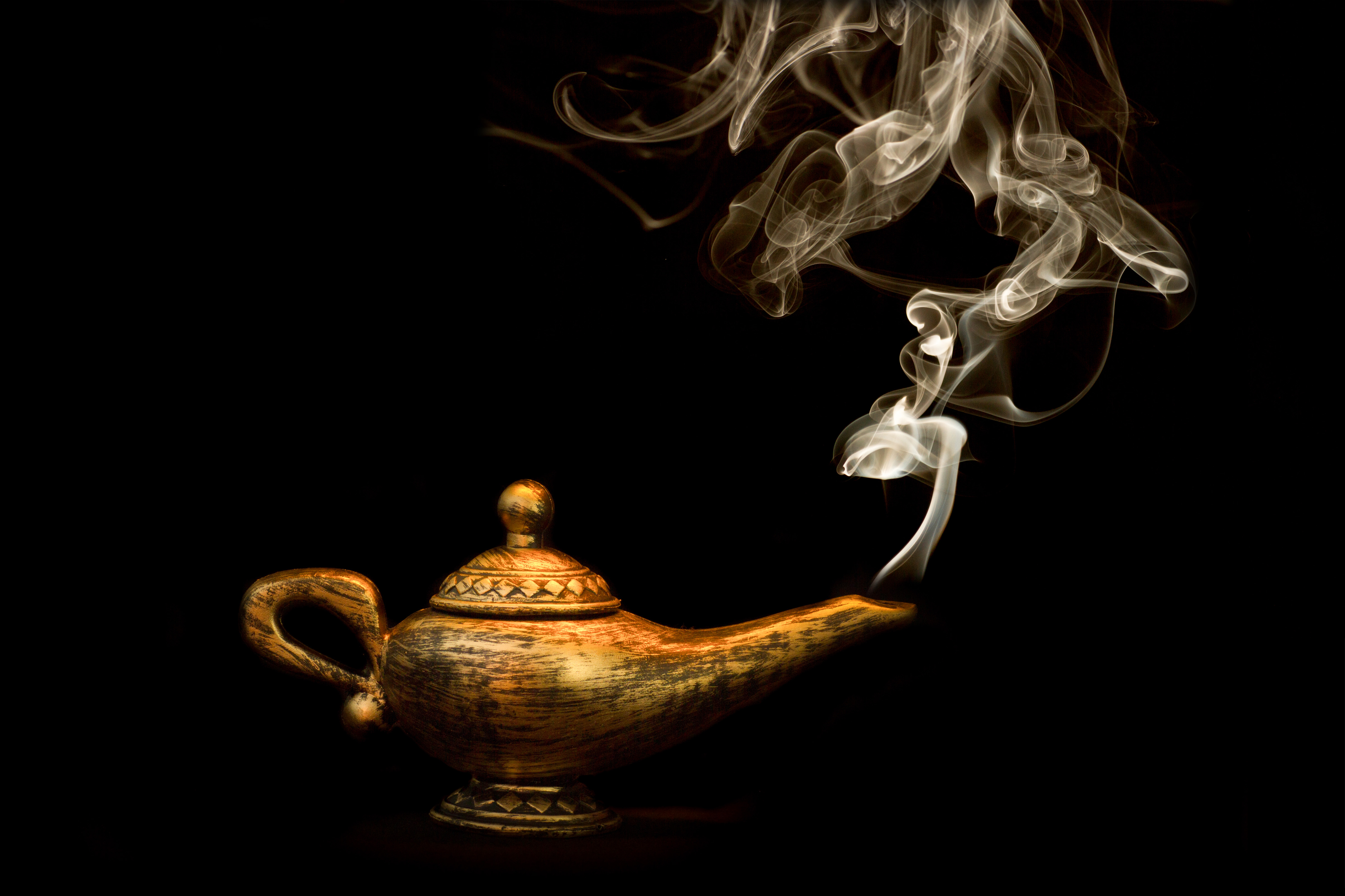

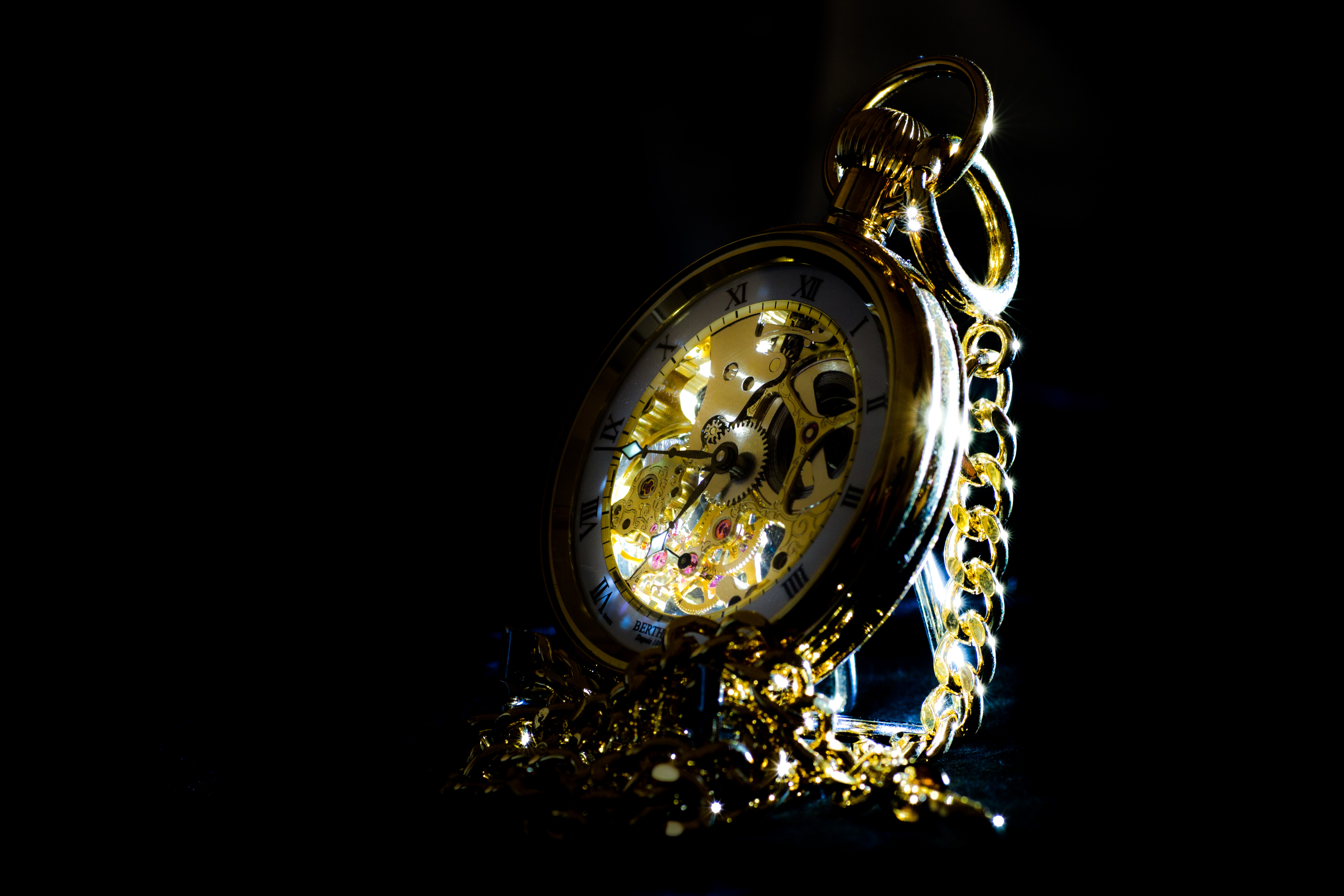

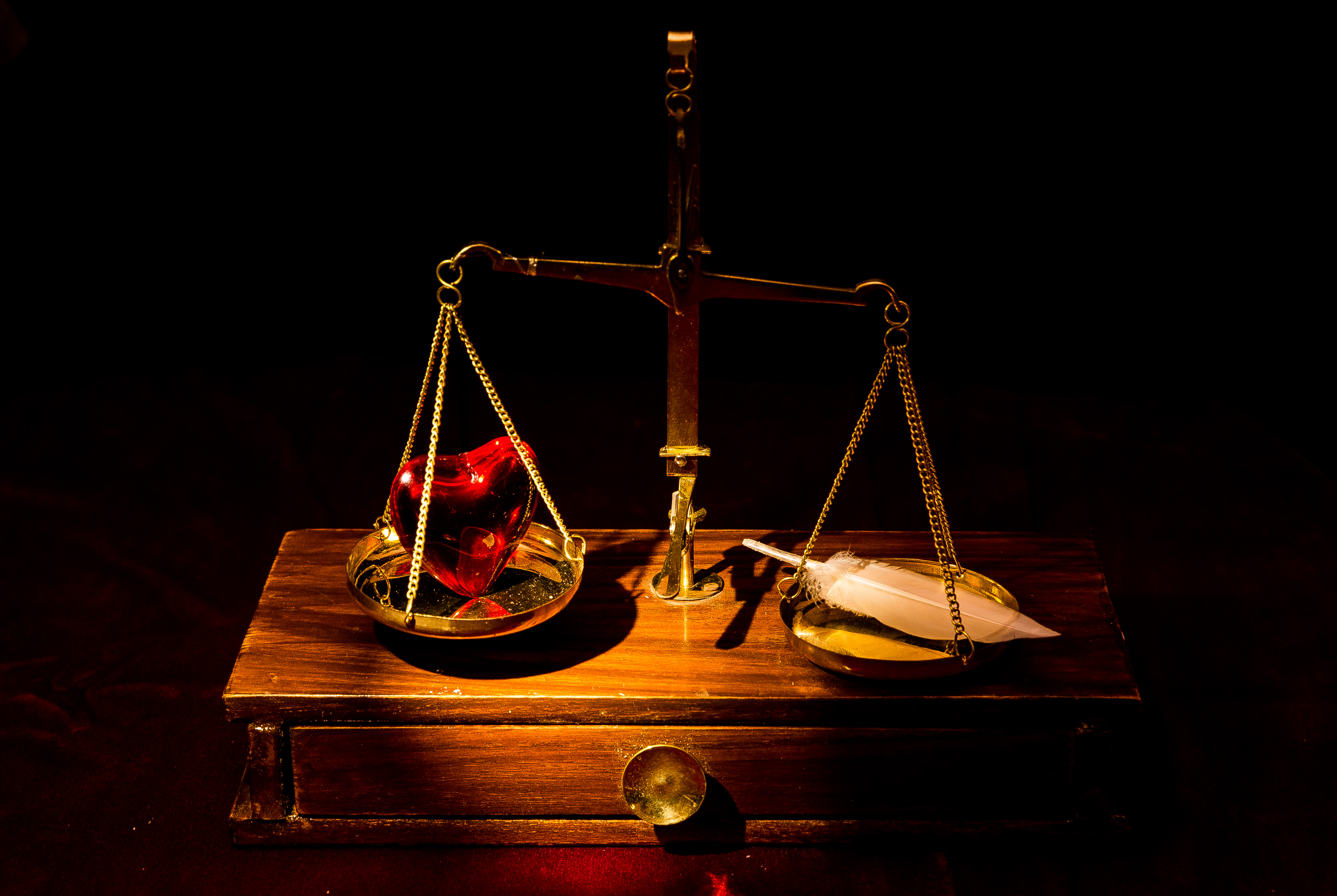

C'est pas du matos pro et j'ai pas de flashmètre. Pour les prises de vue j'y vais un peu à taton mais quand on a trouvé le bon éclairage, ca donne ca....
genie.thumb.jpg.663f77b757a7ee3798dca879
IMG_8554.thumb.jpg.a0432b6f5f170b48f2180
IMG_8674.thumb.jpg.1b9e3acf262f41f853f3b
IMG_8746.thumb.jpg.28e3e96ee0bebee83189f
56ef1a3f0ac4d_Lighterthanafeather.thumb.

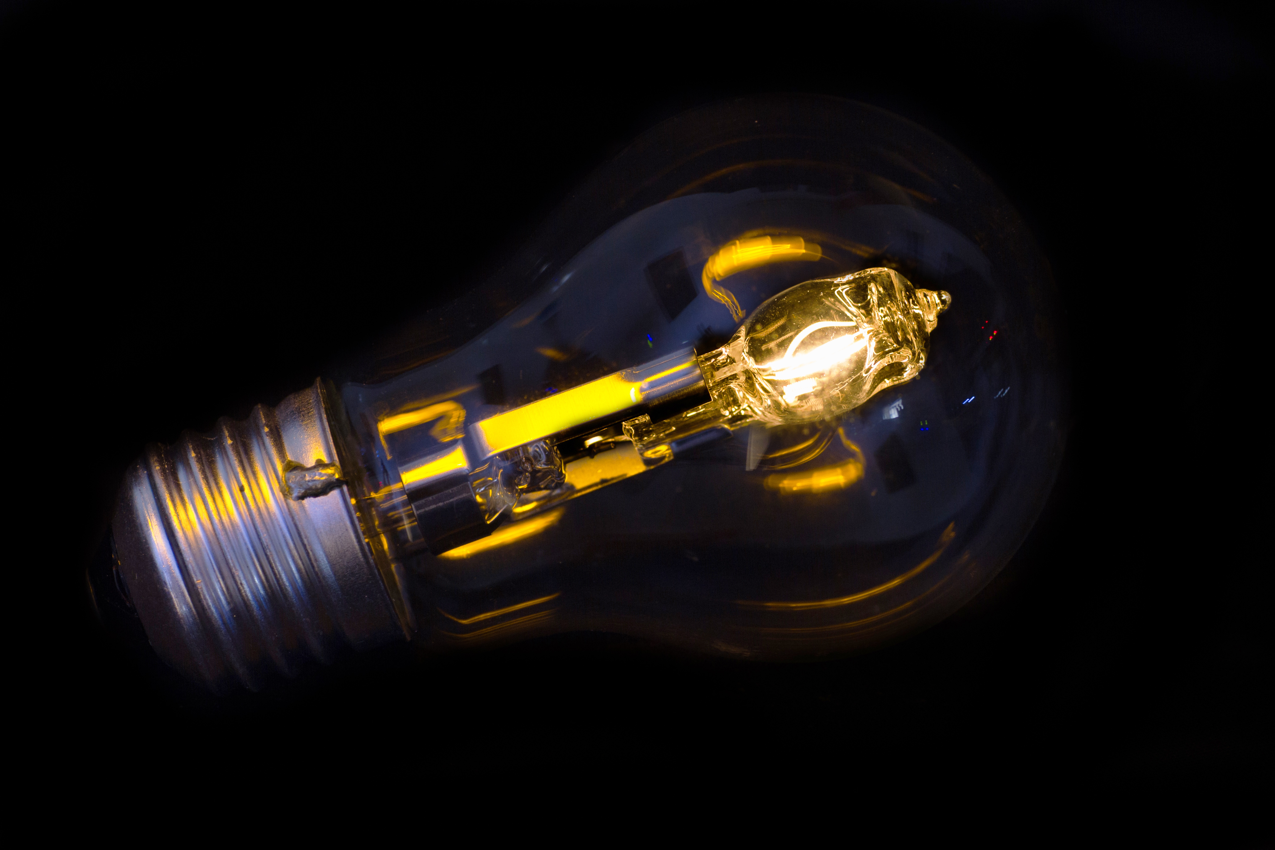

ampoule.thumb.jpg.3d50b6cafa91c1c5b9732a
voila :)

En fait, une chose m'intriguait dans ce que j'avais compris, c'était le rideau à anneau dont tu dis que ca fait un fond lisse. C'est le cas sur la partie plate posée sur une table, par contre, si besoin du fond derrière, à la verticale, lui est forcément ondulé. On est d'accord ? Ou tu as une astuce ?
Et tes entonnoirs, tu les as coupé à quel niveau ? et comment les fixes-tu sur les lampes ? Scotch ?

Oui j'ai un fond lisse ou drapé.... si je le veux :)
la le rideau est pas repassé et tous les anneaux sont dans le portant, et pour avoir un fond bien lisse il suffit de rentrer dans le portant juste une partie des anneaux :)

Pour les entonnoirs oui je les ai coupés à environ 1 cm d'écart, et effectivement scotch pour les faire tenir. Le plus important c'est un diamètre identique aux lampes, et qu'ils soient assez bombés poru ne pas toucher les ampoules
