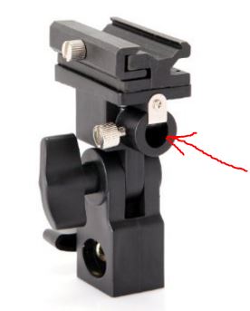

en quoi les systèmes de fixation des parapluies et des boîtes à lumières sont ils différents ?
Les parapluies c'est juste un trou dans lequel tu enfiles la branche principale du parapluie.
20160323_2104_Capture.JPG.3639d7f05877e2

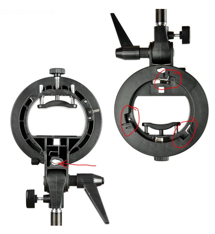

Les softbox et autre, c'est généralement un système à baïonnette (mais il y a différentes montures, ce n'est pas universel).
Sur ce système, tu as les deux : l'axe pour les parapluies et une baïonnette
20160323_2105_Capture2.thumb.JPG.60fd88c
