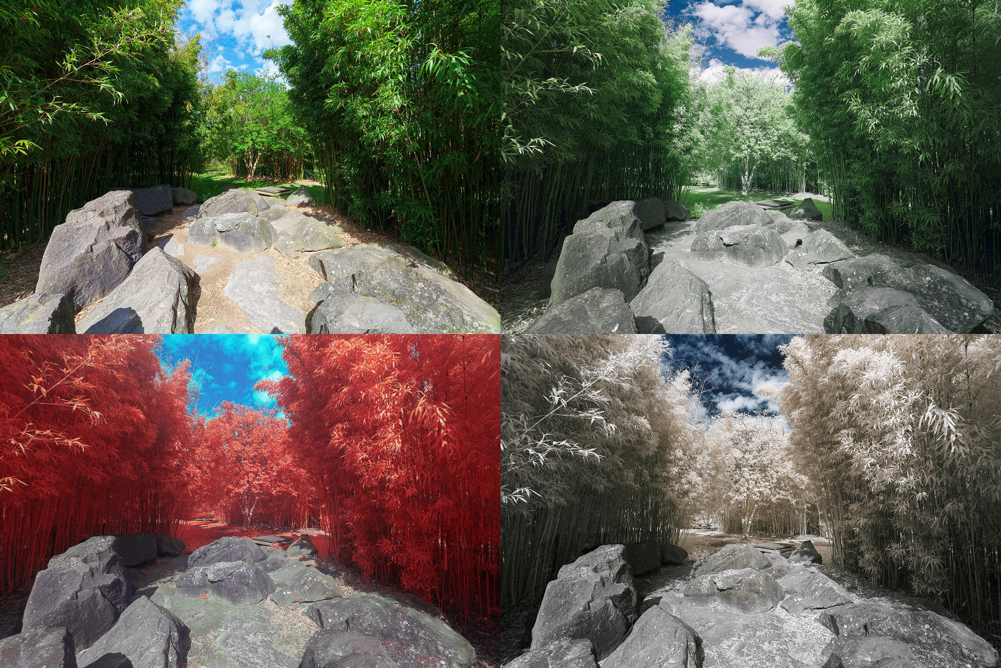

Bonjour à tous,
Suite à la demande de @kermittou je vous joins un comparatif du rendu de différents filtres en infrarouge; Pour ce comparatif j'ai utilisé un 5D mark II pour la prise de vue en spectre visible et un 6D full-spectrum pour les photos en infrarouge. De haut en bas et de gauche à droite j'ai utilisé :
  • 5D mark II non-défiltré, spectre visible.
  • 6D full-spectrum + filtre Hoya U340, UV + IR : les feuilles des arbres sont plus pâles et plus claires, le ciel est plus dense.
  • 6D full-spectrum + filtre cyan, UV + IR : les feuilles sont rouges, le ciel a une forte composante cyan que je suis en train d'essayer de supprimer en combinant le filtre cyan avec un autre filtre.
  • 6D full-spectrum + filtre Hoya R72, IR :  les feuilles ont un rendu blanc classique, le ciel est très dense.
Les possibilités avec un appareil défiltré sont donc très nombreuses en terme de rendus et de couleurs. personnellement j'aime chacun des 3 rendus présentés en paysage.

Merci, c'est intéressant. Est-ce que les photos sont ainsi en sortie de capteur, ou bien il y a du traitement dessus ? Je croyais qu'il fallait quand même un peu se débattre en post pour arriver à ce type de rendus. J'ai un vieux boîtier que je pensais convertir, ça relance mes envies...
Pour les rendus vert et rouge, une simple balance des blancs sur charte gris neutre suffit pour obtenir ce rendu en sortie de boîtier. Le rendu blanc nécessite plus de traitement. Tu trouveras toutes les infos sur le choix matériel et le développent logiciel en lien dans ma signature  ; )

Je n'ai rien trouvé sur le décalage de mise au point. Sur les optiques manuelles tu as une échelles différente pour l'IR, et j'ai lu, rapidement sur le net, qu'il y avait des ajustements à faire parfois sur les boîtiers dans le cas d'AF ?! Ou peut-être que ça n'est nécessaire que pour des cas de profondeur de champ plus réduite, donc pas nécessaire en paysage avec un UGA. Tu as du faire quelque chose de ce côté-là ?
Oui, concernant la mise au point, un recalage de l'af est effectué lors du remplacement du filtre anti-ir. Mais si tu shootes en mode live view le probleme ne se pose pas car la mise au point est réalisée sur le capteur, quelle que soit l'image captée.
