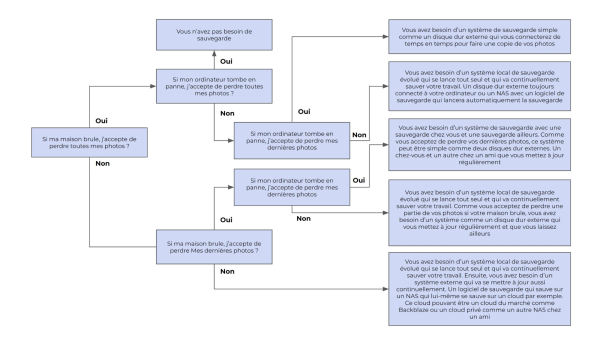

Ce petit tableau te montrera ce que tu dois mettre en place en fonction de ce que tu es prêt à perdre et sur mon blog j'ai plein d'articles sur la sauvegarde. J'essaye de sensibiliser régulièrement les débutants au sujet parce que c'est souvent négligé
