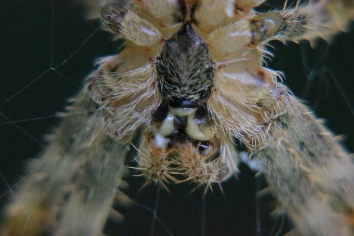

Posté(e) 16 septembre 201213 a comment_29598 Je sais que cette photo est pleine de défauts, mais suite à notre conversation de vendredi soir sur la bonnette macro marumi 5d de Michel, je vous propose cette prise . Celle ci a été faite avec mon 55-250 et la bonnette. J'ai plus les exifs mais j'étais super proche, genre 4 cm. Normalement avec l'objectif seul la map minimum c'est 1.1m . Je vous laisse imaginer les possibilités avec une bonnette.

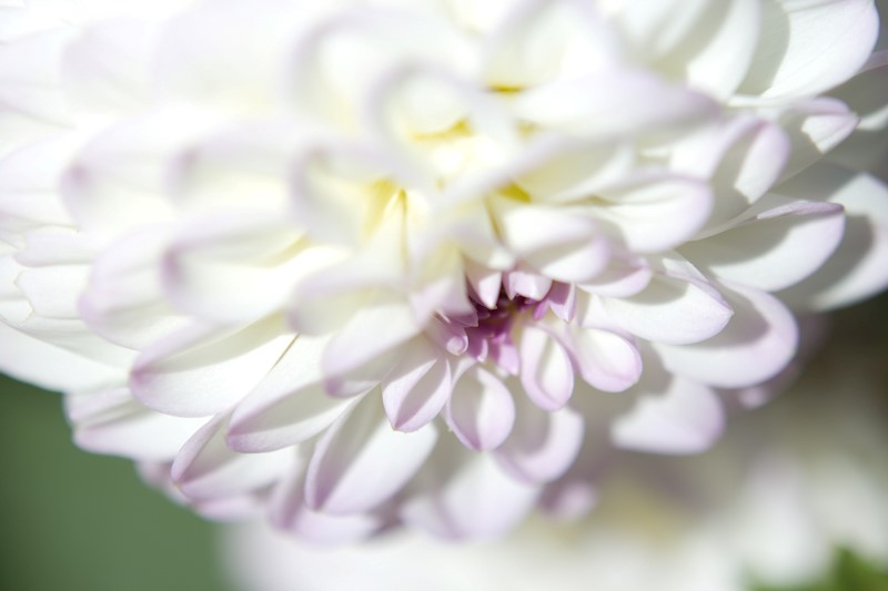

Posté(e) 16 septembre 201213 a comment_29599 heu, comment dire... je crois que je ne suis pas près de faire de la marco sur les araignée ! J'ai essayé cette bonnette sur mon 70-200, je touchais presque la fleur. (d'ailleurs je ne sais même pas comment j'ai fait pour faire la map sur le centre de la fleur tellement que j'y voyais rien ! Il est clair que ça ouvre pas mal de possibilité sans avoir a faire un investissement couteux ! (et ça me fait réfléchir !)
Posté(e) 16 septembre 201213 a comment_29600 une bonnette ça permet juste de réduire la distance minimale de MAP ? ou il a d'autre paramètre qui rentre en compte?! (lumière, vitesse etc... ) effectivement 5 cm c'est pas mal ! je crois que c'est ce que j'ai sur mon 18-105 macro... mais c'est tellement près qu'il faut être ultra précis et passer en manuel+pied :/ edit/ps: c'est cher?!
Posté(e) 16 septembre 201213 a comment_29601 bah je crois que ça ne fait que ça. Mais je pense que ça doit influer sur d'autres paramètres, a savoir la qualité d'image. Pour la lumière et vitesse je n'ai pas remarqué. Mais Michel sera mieux répondre que nous. Parais que ça coute dans les 40€ ...
Posté(e) 16 septembre 201213 a Auteur comment_29602 Perso j'ai beaucoup hésiter pour acheter la bonnette à Michel. Mais je pencherai plutôt pour la 3d. En plus la bonnette de Michel est en 77mm donc il m'a fallut deux bagues d'adaptation pour descendre à 58mm (diamètre du 55-250) , du coup il y avait une distance supplémentaire entre l'objectif et la bonnette. Il est clair que le map est super dur à faire avec une bonnette.
Posté(e) 16 septembre 201213 a comment_29603 @glom c'est peux être ça qui explique le 4 cm de MAP, car la distance est augmentée par les 2 bagues+bonnette !

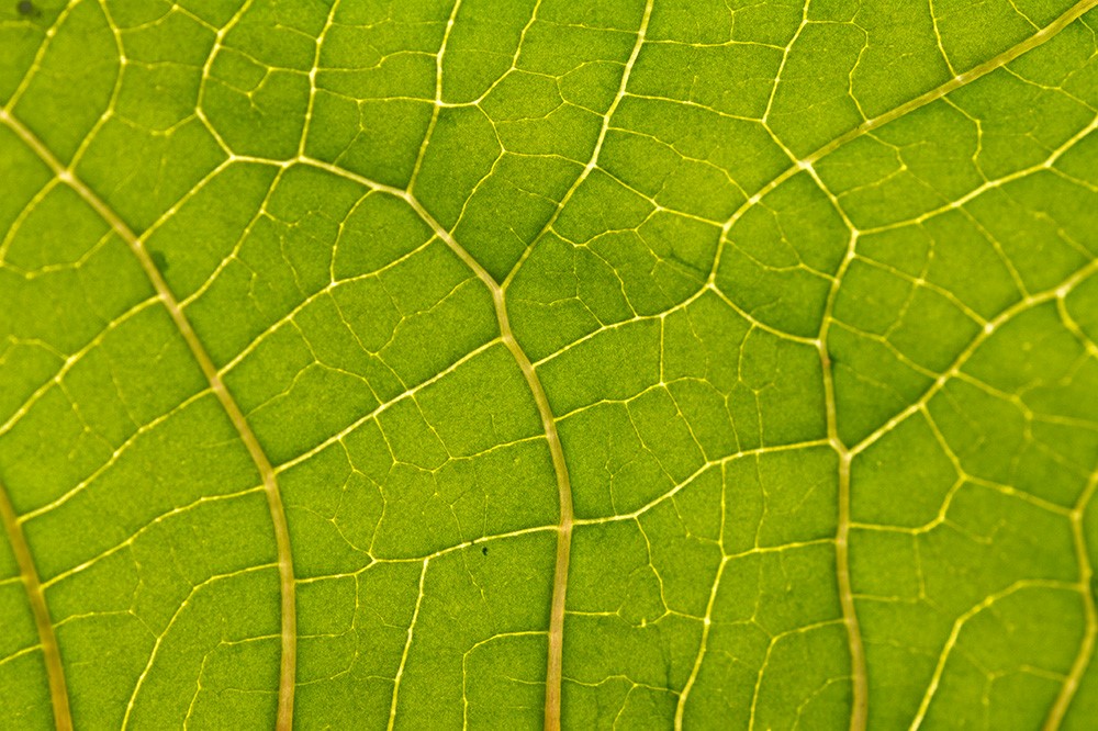

Posté(e) 17 septembre 201213 a comment_29609 ça donne des bon résultat surtout quand on regarde le coté graphique ! jolies les 1&2
Posté(e) 17 septembre 201213 a comment_29610 ouais tu peux faire de la photo aérienne avec des feuilles
