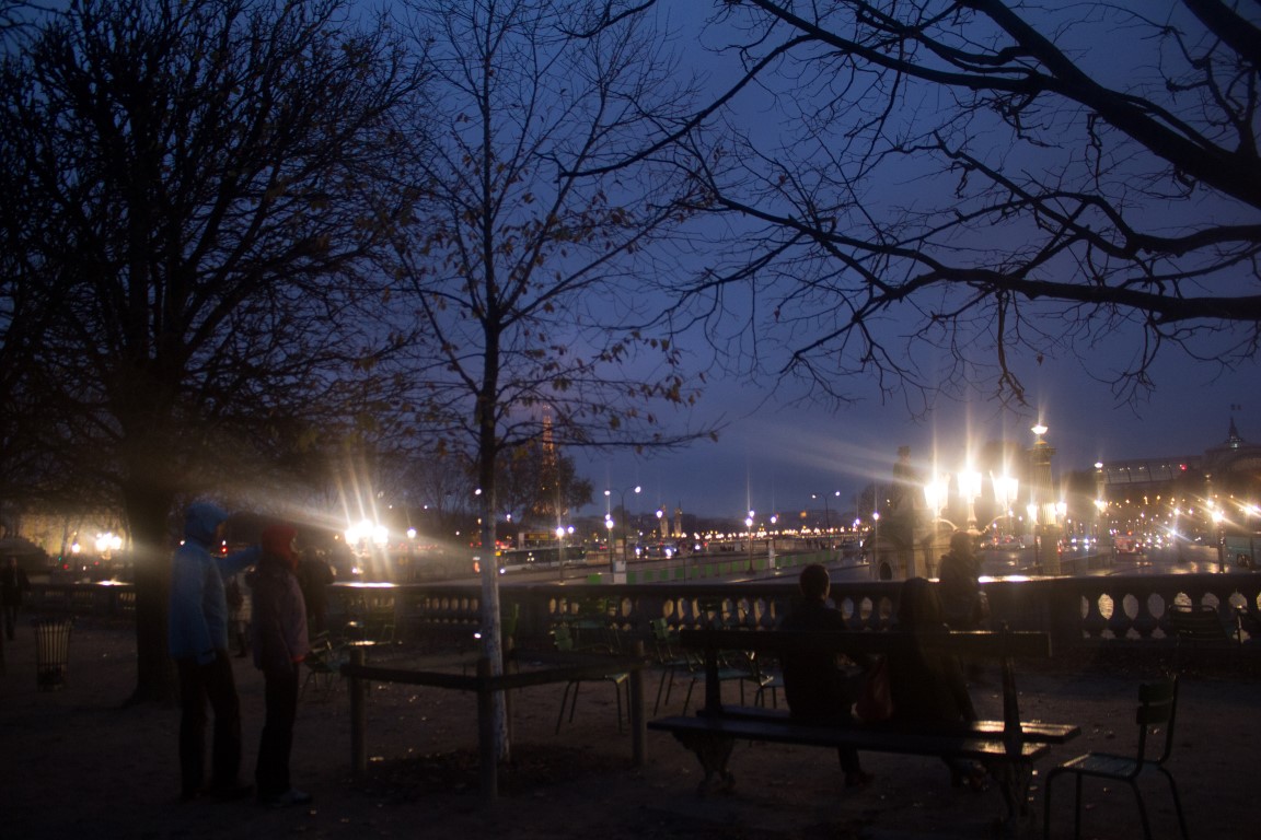

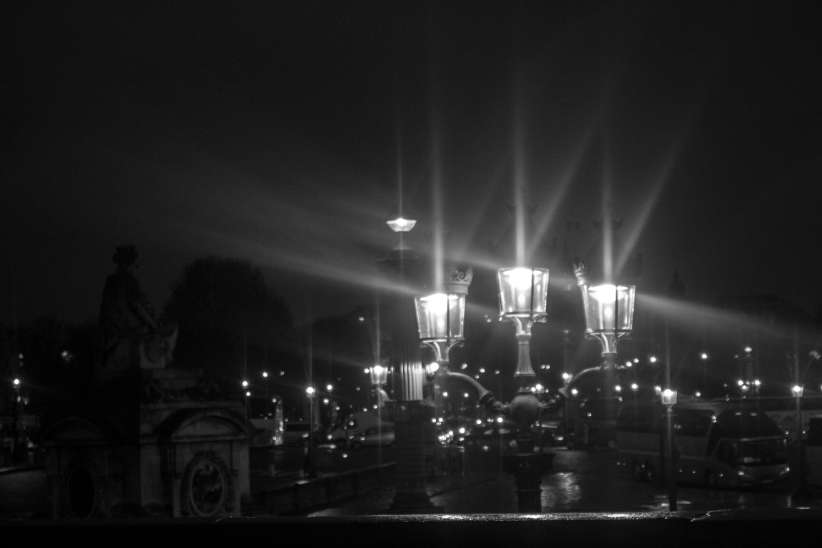

Posté(e) 7 décembre 201410 a comment_30106 Bonsoir tout le monde, Il y a au moins une personne qui a constaté mon absence inexpliquée sur le forum ces derniers temps.. moi J'ai un vrai souci avec mes photos et qui me cause beaucoup de frustrations . A chaque fois qu'il y a une source de lumière, je me retrouve avec un reflet assez désagréable de la source.. pourtant je pense être a une vitesse suffisante a chaque fois Des idées sur l'origine du pb svp? J'editerai en mettant des photos qui illustrent le phénomène dont je parle
Posté(e) 7 décembre 201410 a Auteur comment_30108 Pour la premiere j'etais en 18mm a 1/25 par exemple la troisième 55mm a 1/50

Posté(e) 7 décembre 201410 a comment_30112 ca te fait ça avec tous tes objectifs ? as tu essayer de nettoyer ton 18-55 ?
Posté(e) 7 décembre 201410 a comment_30113 En effet on dirait de la buée sur une des lentilles internes. Cela peut se produire quand tu sors ton objectif d'un endroit assez chaud dans un milieu froid. Cela donne quoi en intérieur? (si tu peux allumer une bougie dans une pièce sombre pour voir si on observe le même effet).
Posté(e) 7 décembre 201410 a comment_30115 On dirai du flar, ou bue interne, la couche anti-flar de la lentille avant de ton zoom est intacte ?

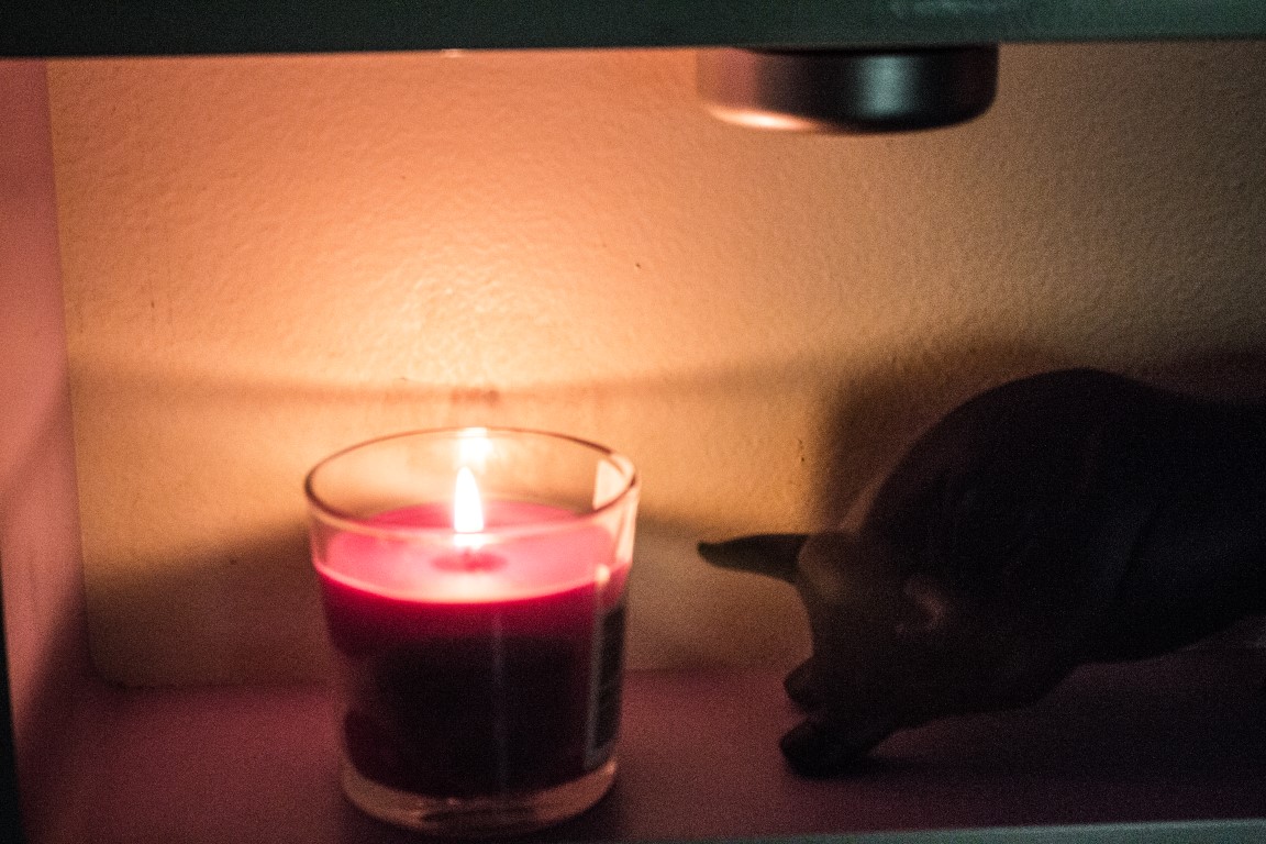

Posté(e) 7 décembre 201410 a Auteur comment_30116 le test indoors avec bougie, meme objectif donne ca

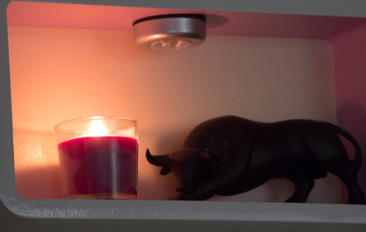

Posté(e) 7 décembre 201410 a Auteur comment_30117 j'ai nettoyé mes objectifs et mes lentilles internes pas plutard qu'hier pr les lentilles internes pas sur que je l'ai bien fait je teste avec un autre objectif Avec un 55-250 ca donne ca:
Posté(e) 7 décembre 201410 a Auteur comment_30118 J'avoue que indoors, je n'ai pas le meme défaut.. ou du moins c'est atténué
Posté(e) 7 décembre 201410 a comment_30119 Pour moi en intérieur cela ne se voit pas, d'où la suspicion d'un problème venant des conditions climatiques en extérieur.
Posté(e) 7 décembre 201410 a comment_30121 Un choc thermique plutôt, pour vraiment en être sûr il faudrait que tu te remettes dans les conditions des prises de vue qui posent problème (de nuit en fait) et que tu shootes le même sujet lumineux à quelques minutes d'intervalle une fois ton matériel installé (genre 5-10-15min). Si le problème vient de la buée l'effet devrait diminuer avec le temps.
Posté(e) 7 décembre 201410 a comment_30122 Effectivement il n'y z pas ce pb à l'intérieur. Ca ne serais effectivement pas surprenant que ce soit lié au froid.
Posté(e) 7 décembre 201410 a comment_30123 maxym, tu n'a pas un problème de mise au point? Quand tu fais la MAP sur un point précis elle est bien au bon endroit?
Posté(e) 7 décembre 201410 a comment_30124 Maxym, est ce que ta MAP se fait bien au bon endroit? tu n'aurais pas un peu de back ou front focus (décalage de la mise au point)? Tout tes halos sont dans la zone flou de l'image et sur la photo de la bougie ta mise au point n'est pas sur le verre.
Posté(e) 7 décembre 201410 a Auteur comment_30125 Merci les gars, je refais le test.. de toute façon avec le temps qu'il fait on a 6mois avec les memes conditions a venir @Sun effectivement, aujourd'hui en particulier, mon AF est complètement foireux.. j'etais obligé de faire systématiquement (avec plus ou moins de succès) du manual ma MAP était bien en AF et sur le verre

Posté(e) 7 décembre 201410 a comment_30127 Tu devrais refaire à nouveau quelques photos et dans les mêmes conditions que les premières, mais en fermant beaucoup plus le diaphragme! (fait des tests de f/8 à f/11). Par contre pose longue obligé et ce coup ci à ISO200 ou 100 si ton boitier le permet. Puis essaye de sous exposer un peu les photos, genre -1IL Pour la MAP tu peux déjà faire un essai sur une mire, tu en trouve quelques unes à uploader sur le net. Cherche mire réglage front back focus sur google. Sinon une règle gradué posé à environ 45° devrait déjà te donner une idée, mais met toi sur un trépied, autrement tu ne sera jamais parfait. Si ta MAP est bonne alors ça peux venir d'un problème de buée comme dit plus haut ou d'un autre problème!
