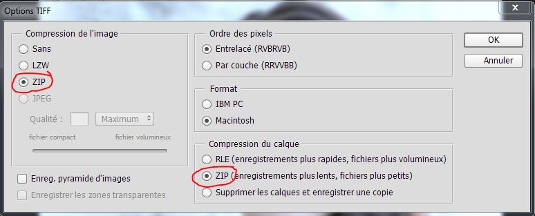

As-tu activé les deux options de compression (sans perte) qui sont disponibles sous PS lorsque tu exportes ?
(je ne suis pas sur mon pc pour te faire um screenshot mais bon t'es pas aveugle ;-))

okay je viens de voir ça.
Mais ça permet réellement d'ajouter plus d'élément sur le fichier ? Car j'ai l'impression que c'est une compression externe.
Par exemple j'ai mes 40 calques, et ça me fait une fichier de 4,5Go. l'enregistrement ne se fait pas car le fichier est de 4Go.
Si c'est vraiment une optimisation qui permet de gagner de la place, je ne dis pas.
Mais si c'est une compression externe, je ne vois pas trop ce que ça va m'apporter, si ce n'est que ça va me prendre moins de place sur mon dd.
(Bon suffit que je teste en même temps)

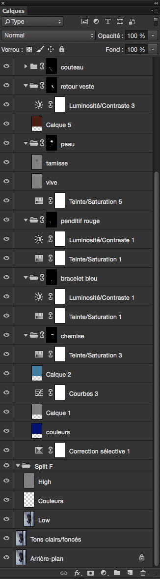

Mais qu'est-ce que tu fous avec 40 calques ? Surtout que pour arriver à cette taille tu dois avoir un max de calques bitmap !
comment_60310
J'ai la même réflexion... 40 calques, c'est plus un pb de workflow que de taille d'image ; )
comment_60311
Je n'ai que des calques de luminosité, contraste, couleurs et calques gris pour le d&b. (enfin je ne crois pas que ce soit des calques bitmap, vu que je ne suis pas sur de la définition)
Après c'est juste que je dissocie chaque élément de retouche.
D'habitude je n'ai pas autant de calques. C'est juste que les retouches que je fais sur le thèmes assassin's creed me demandent un peu plus d'intervention que d'habitude. :)

C'est pas externe.
C'est à l'intérieur du fichier tif.
Merci pour la précision.
Bon je viens de tester. Dommage qu'on ne puisse pas le mettre par défaut sur un tiff déjà enregistré.
Par contre coté positif, c'est que c'est reconnu par lightroom. Du coup top pour la gestion des fichiers dans un second temps quand je classe les images traités.
