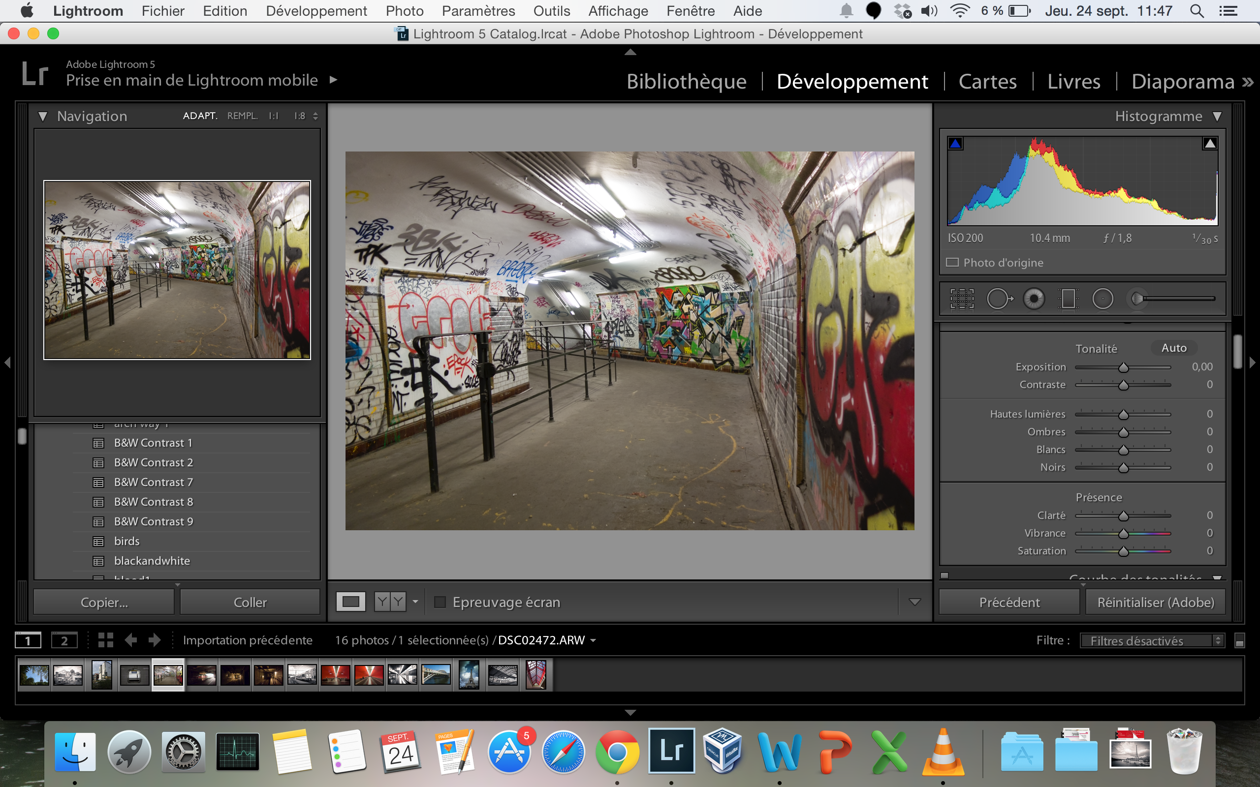

Une petite question à propos de Lightroom et de son utilisation : quand je retouche une photo, dans la colonne de droite "Développement", j'ai accès aux outils suivant: exposition, contraste, hautes lumières, ombres, blancs noirs.

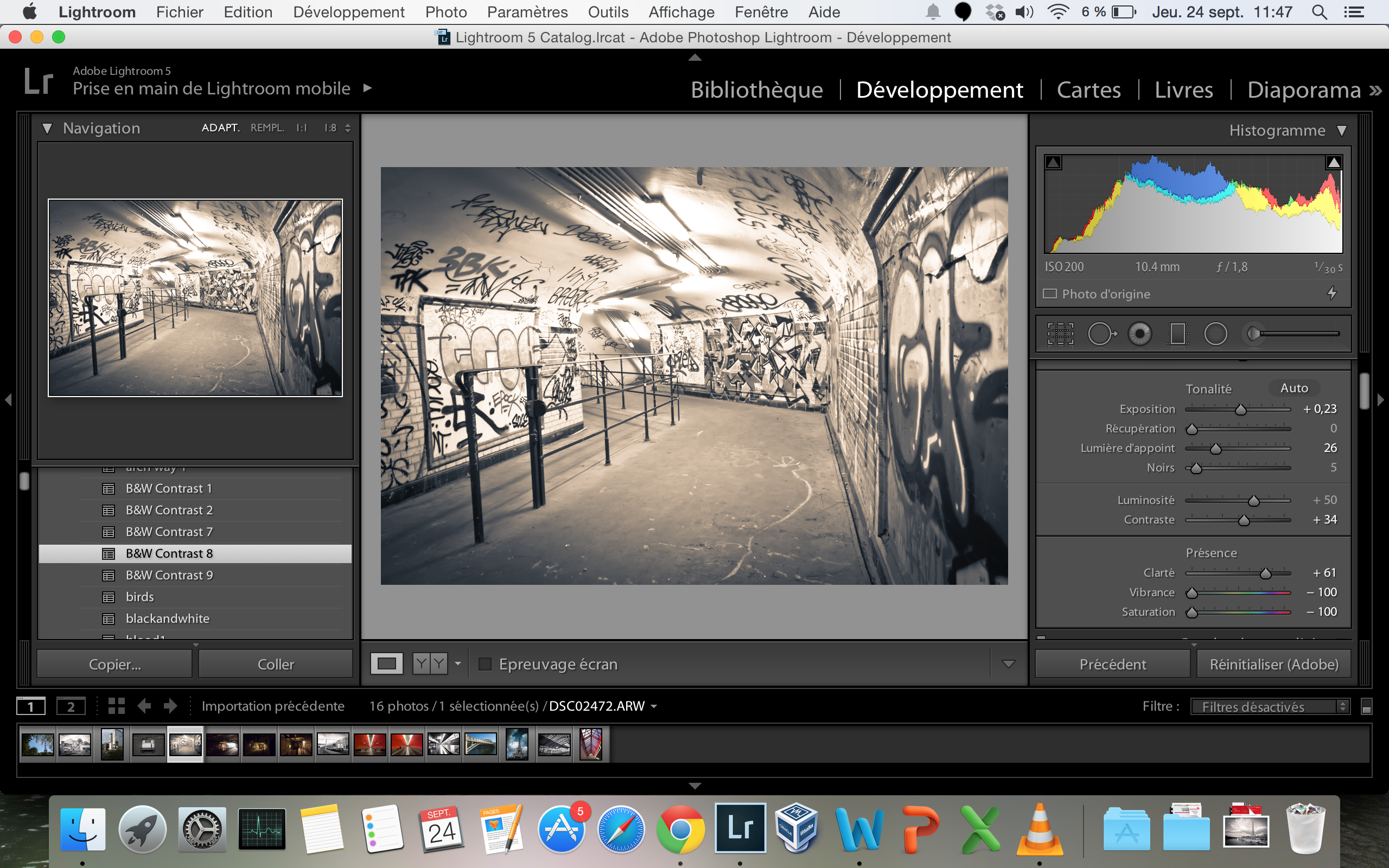

Seulement, quand j'utilise un preset, ces paramètres se modifient et je vois apparaître, à leur place, deux autres outils qui sont fort intéressants : Récupération et Lumière d'appoint.
Du coup, comment faire pour faire apparaître ces deux outils en temps "normal", sans utiliser de preset ? J'ai cherché dans LR et je n'ai pas trouvé...
Je vous joins deux captures d'écran pour que vous puissiez voir de quoi je parle (je ne suis pas certain que mes explications soient si claires que ça)...

En fait c'est du à la "version du processus" (ie le moteur de développement de LR).
Par défaut maintenant, il s'agit de la version 2010 (avec les curseurs hautes lumières, ombres, noir et blanc).
Alors que tes présets doivent être basés sur la version du processus 2003. (donc d'anciens presets). Et sur cette version, il n'y avait que 2 curseurs au lieu de 4 (récupération et lumière d'appoint).
Maintenant il y a plus de finesse (la zone touchée principalement de l'histogramme se décomposent en 5 zones au lieu de 3 avant).
(si tu veux plus de détail, tu tapes "version du processus lightroom" sur Google et tu trouveras plus d'info)
