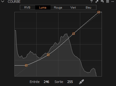

- Travail sur la courbe :
J'ai bien réhaussé le point noir pour casser l'effet bouché de la photo
Attention, ma courbe c'est "luma", mode qui n'existe pas sur LR, ça sera le mode RVB. Tu risque d'avoir la saturation qui va augmenter suite à ma manip de la courbe, donc il faudra certainement que tu baisse un peu la saturation si besoin.

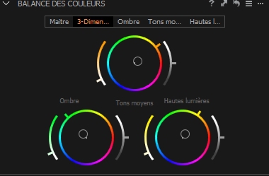

- Et après j'ai fait un travail de couleur, mais avec la fonction balance des couleurs. Sauf que ça n'existe que sur Capture One et pas sur LR.
En gros tu gère les couleurs en fonction de leur tonalité (ombres, moyen, hautes lumières). Du coup j'ai pu réchauffer un poil l'image dans les tons moyens (orange) et dans les hautes lumières (jaune/orangé) et j'ai rajouté du vert dans les ton sombres.
