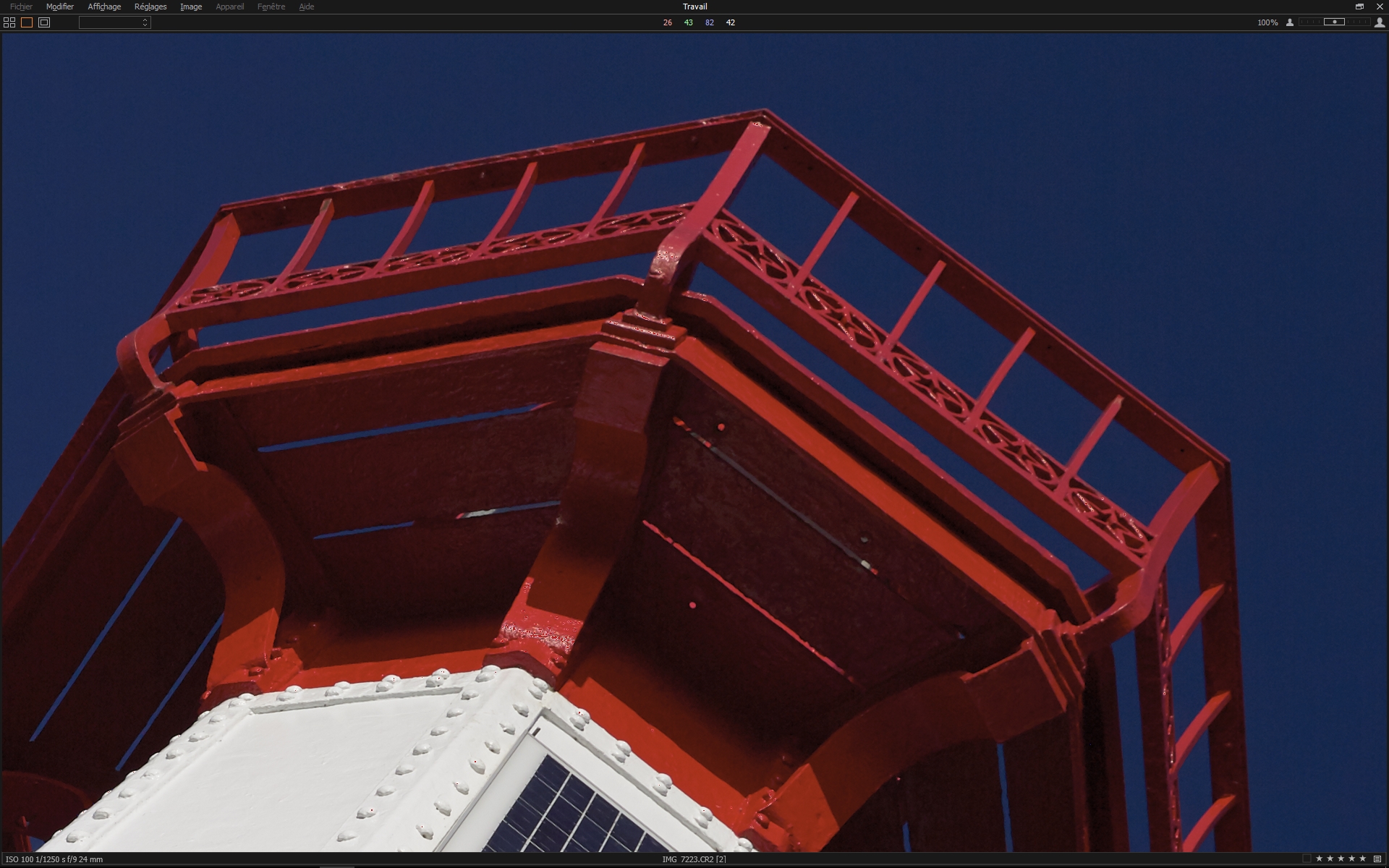

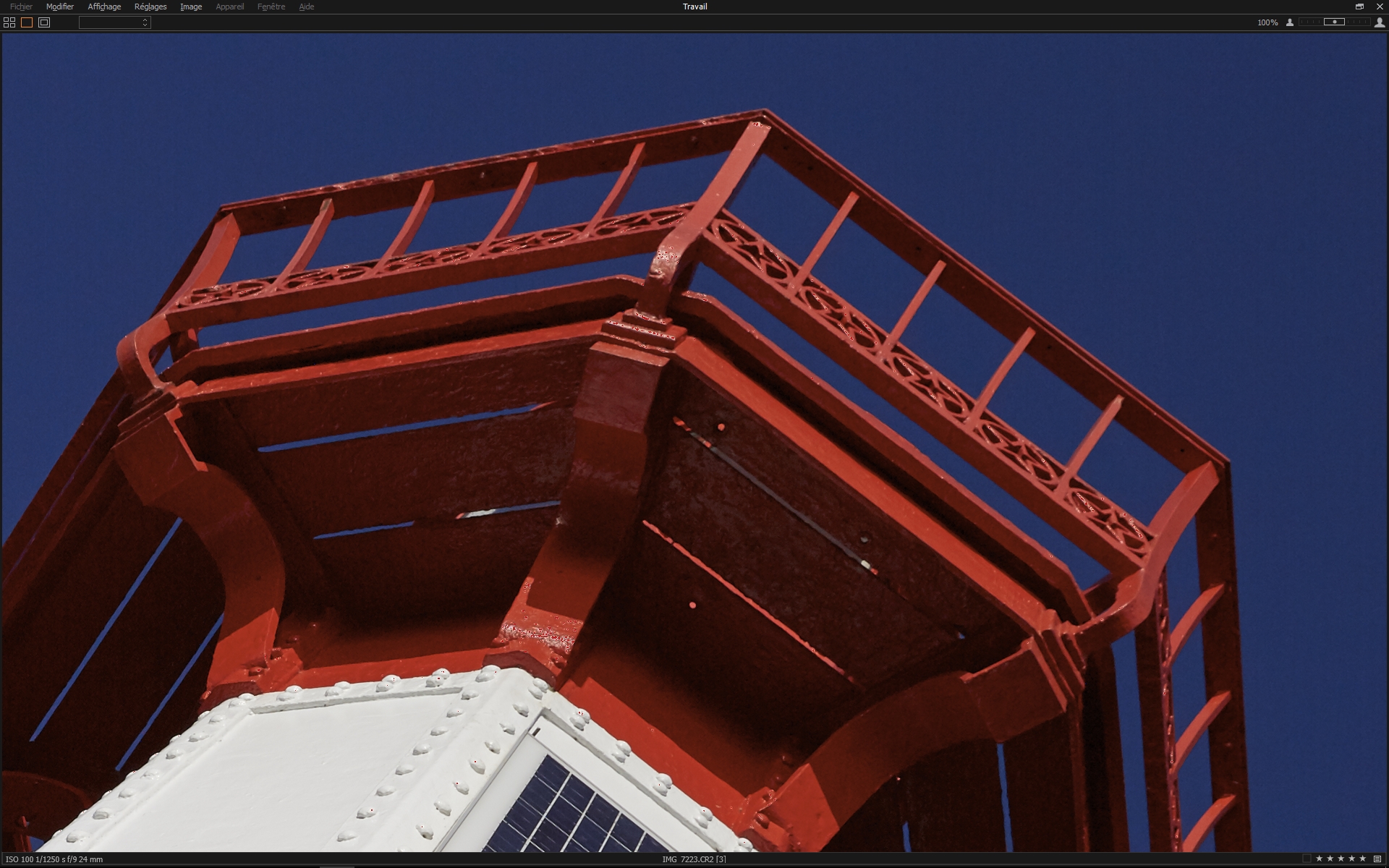

A 100 %
Résultat sans appel pour l'image avec le profil (image 1)
et encore on est sur de la capture d'écran assez moche.
Pour rappel, tout ça est fait depuis le derawtiseur. Pas besoin de sortie toshop
