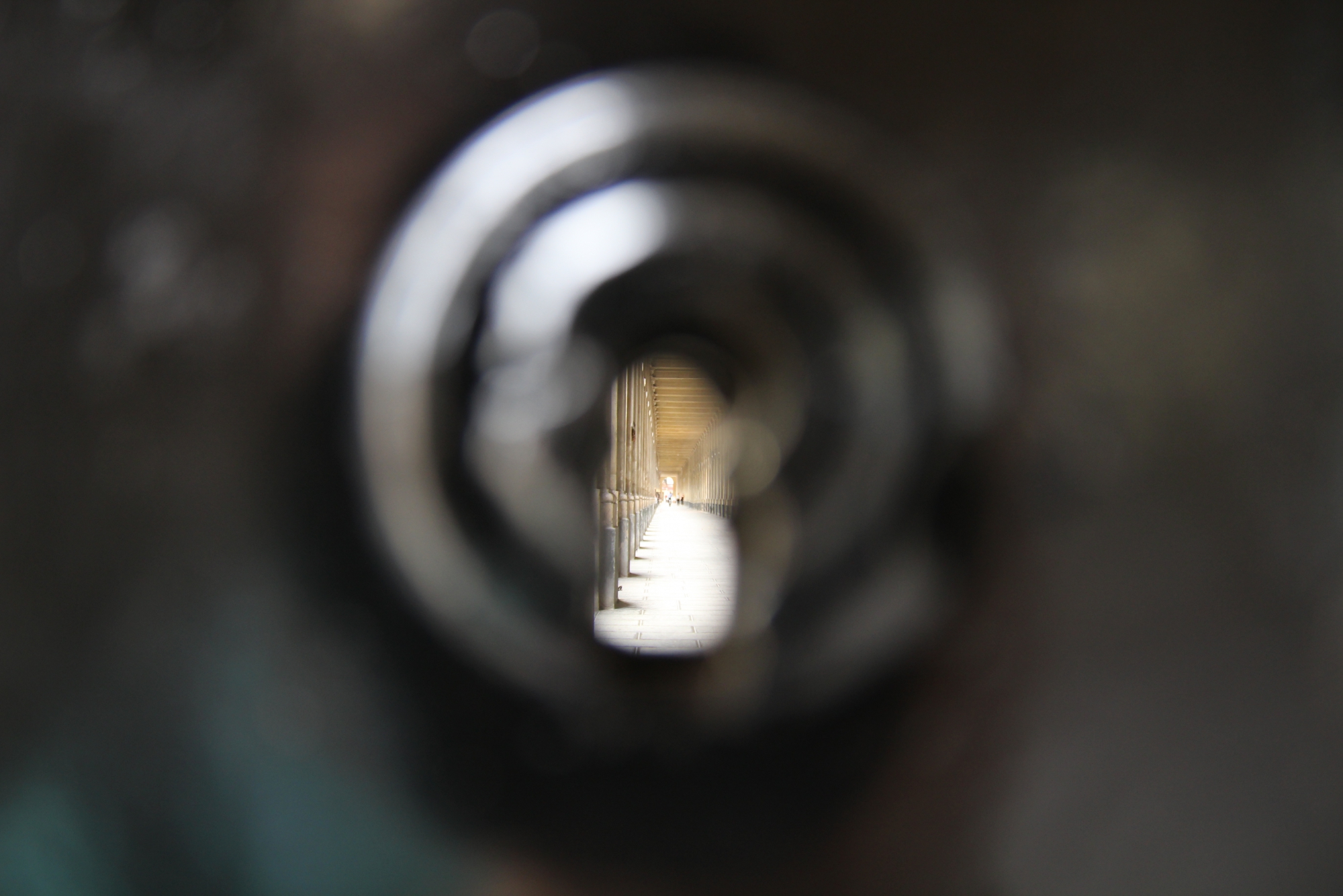

sam Posté(e) 6 septembre 2016 Signaler Share Posté(e) 6 septembre 2016 (modifié) Bonjour à tous, je poste cette photo dans le but d'avoir une aide s'il vous plait . Comment pourrait je faire pour avoir la serrure nette ainsi que l'arrière plan en une seule prise ? Modifié 6 septembre 2016 par sam Faute Citer Lien vers le commentaire Partager sur d’autres sites More sharing options...
Ben Posté(e) 6 septembre 2016 Signaler Share Posté(e) 6 septembre 2016 À quelle distance étais tu de la serrure pour la photographier ? Citer Lien vers le commentaire Partager sur d’autres sites More sharing options...
sam Posté(e) 6 septembre 2016 Auteur Signaler Share Posté(e) 6 septembre 2016 il y a 36 minutes, Ben a dit : À quelle distance étais tu de la serrure pour la photographier ? 30 ou 40 cm Citer Lien vers le commentaire Partager sur d’autres sites More sharing options...
Ben Posté(e) 6 septembre 2016 Signaler Share Posté(e) 6 septembre 2016 (modifié) Les trois critères qui permettent une netteté de très près à très loin sont : - une très courte focale - une fermeture importante du diaphragme - une distance de MAP ingénieuse Alors voilà, d'après dof master (http://www.dofmaster.com/dofjs.html), avec ton 17-70, à 17mm, si tu fais la MAP à 40cm en fermant à 22, tu seras net de 25 à 93cm, ce n'est pas suffisant pour l'arrière plan. Tu vas devoir utiliser l'hyperfocale (https://apprendre-la-photo.fr/lhyperfocale/) : à la plus courte focale (17mm dans ton cas), tu vas fermer disons à 22 (ou plus si tu peux). En rentrant ces paramètres dans dof master (choisis la bonne gamme de boitiers : Canon 1000D, 500D, qui ont des capteurs APS-C comme toi), le site dit que l'hyperfocale est à 68.9cm, disons 70. En réglant ta MAP à cette distance hyperfocale, tu auras la plus grande plage de netteté : de 35 cm à l'infini, bingo ! Par contre, ça implique : - que tu fasses ta mise au point à 70cm précisément (pas évident du tout) - que tu te trouves à 35cm ou plus de la serrure En pratique, je te conseillerais de te mettre sur trepied à 35 cm ou plus de la serrure, pour ne pas bouger d'avant en arrière. Tu passes ensuite en liveview, tu te mets à 17mm, ferme à 22, et tu appuies sur le bouton de test de la profondeur de champ pour fermer le diaphragme à 22. En étant fermé, tu pourras doucement jouer avec la MAP jusqu'à trouver le spot qui te permettra d'avoir la serrure et l'arrière plan nets (n'hésite pas à utiliser la loupe) Bonne chance ! C'est techniquement possible mais ça ne va pas être évident ! Modifié 6 septembre 2016 par Ben sam et tonton ont réagi à ceci 2 Citer Lien vers le commentaire Partager sur d’autres sites More sharing options...
sam Posté(e) 6 septembre 2016 Auteur Signaler Share Posté(e) 6 septembre 2016 Merci beaucoup pour ton aide !!! J'essaierai et si j'y arrive pas alors ===> focus stacking Citer Lien vers le commentaire Partager sur d’autres sites More sharing options...

sun Posté(e) 7 septembre 2016 Signaler Share Posté(e) 7 septembre 2016 Je trouvé ça très original, simple mais très efficace. J'aimerais juste que le couloir soit un peu mieux exposé pour que l'on ai plus de détails. Citer Lien vers le commentaire Partager sur d’autres sites More sharing options...
stef__92 Posté(e) 8 septembre 2016 Signaler Share Posté(e) 8 septembre 2016 Je trouve l'idée très bonne. N hésite pas à partager ta réalisation après le test de la solution de @Ben Citer Lien vers le commentaire Partager sur d’autres sites More sharing options...
A-snowboard Posté(e) 8 septembre 2016 Signaler Share Posté(e) 8 septembre 2016 Ben à déjà tout expliqué. Petit détail, avec un grand angle tu vas élargir ton champ de vision, et donc rendre le trou de serrure plus petit. Mais effectivement a part le focus stacking ... Citer Lien vers le commentaire Partager sur d’autres sites More sharing options...
