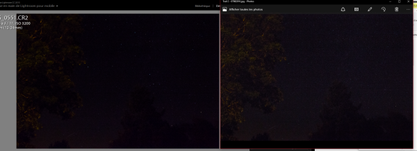

J'ai une série de photo de nuit faite pour m'essayer au star trail. Les photos sont absolument ratées, mais là n'est pas la question.
Le fait est qu'à l'exportation, mes jpg ont ÉNORMÉMENT de bruit alors que les photos dans LR n'en ont pas autant (mais vraiment pas du tout).
J'ai essayé en virant mon débruitage, ça ne change rien.
J'ai essayé en virant mon filtre gradué, j'ai un peu moins de bruit, mais toujours 10 fois plus.
J'ai essayé en exportant la photo sans correction et là ça va.

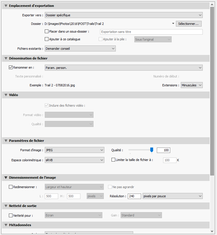

Je n'ai pas d'option farfelue dans mes réglages d'exportation. Je vous mets un screen de toute manière.
Et un screen de comparaison avec à gauche ma photo telle que je la vois dans LR et à droite telle qu'elle apparaît une fois exportée.

Tu n'as pas activé l'option "rendu écran" plus bas, ou un truc dans le genre qui augmente la netteté? Essais de te mettre en 300 ppp pour la résolution au lieu de 240. Tu traites bien ton RAW dans l'espace sRGB et non RGB 1998?

Pas d'épreuvage écran d'activé.
Je ne redimensionne pas, mais j'ai quand même mis 300 pour voir et ça ne change rien.
Oui, bien en sRGB
il y a 5 minutes, A-snowboard a dit :
Quels sont tes paramètres d'export ? Tu regarde avec quelle visionneuse ?
T'as quoi comme écran ?
Tu peux voir mes parametres d'export dans le sceen de mon premier post.
heu oui j'suis boulet

J'ai exactement la même chose sur les deux images.
Idem chez toi ?

il y a 46 minutes, A-snowboard a dit :
Idem chez toi ?
En terme de bruit, oui. Mais l'une est plus sombre que l'autre.

Euh question : Tu as du bruit sur ton Jpeg dans LR ?
peut être la qualité d'export en Jpeg qui est trop compressé ?
