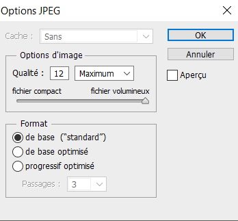

@BioFeelz Moi non plus je ne comprends pourquoi mes JPEG exporté de photoshop ne passent pas sur le forum.
Voilà comment j'enregistre mes photos:
Je pensais que le problème venait de la qualité d'image mais même pas, quand je compresse mon fichier JPEG au max, ça ne passe pas non plus.

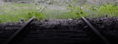

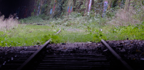

Mais en fait DXO ne modifie pas mes photos au moment d'enregistrer, il les modifie au moment ou je l'ouvre.
Ce problème m'a sauté aux yeux pour la sortie sur la petite ceinture. En sortie de tunnel, ou j'avais des parties très sombre et très clair sur la photo, il m'a mis une teinte magentas sans me demander mon avis.
DXO:
VIEWNX2:

Je viens de tester différents exports .jpeg depuis Photoshop ( espace de travail, mode d'images etc.) et le forum accepte tout. Bizarre, bizarre...
Rien la dessus dans le support du forum Invision.
Je parierai sur un profil colorimétrique ou sur le mac.
Tu passes par enregistrer sous, peux tu essayer exportation, enregistrer pour le web ?
Ultime piste : tu as une ancienne version de Ps qui autorise l'export 16bits des .jpeg, alors que c'est inaffichable sur le web.
Teste ce processus :
  • Tu sauvegardes ton fichier 16 bits
  • Image/Mode/8 bits
  • Enregistrer pour le web
  • Tu fermes ton fichier sans enregistrer les modifications
Haaaaaa ok, je testerais mais en effet, mon image de base est en 16bits.
