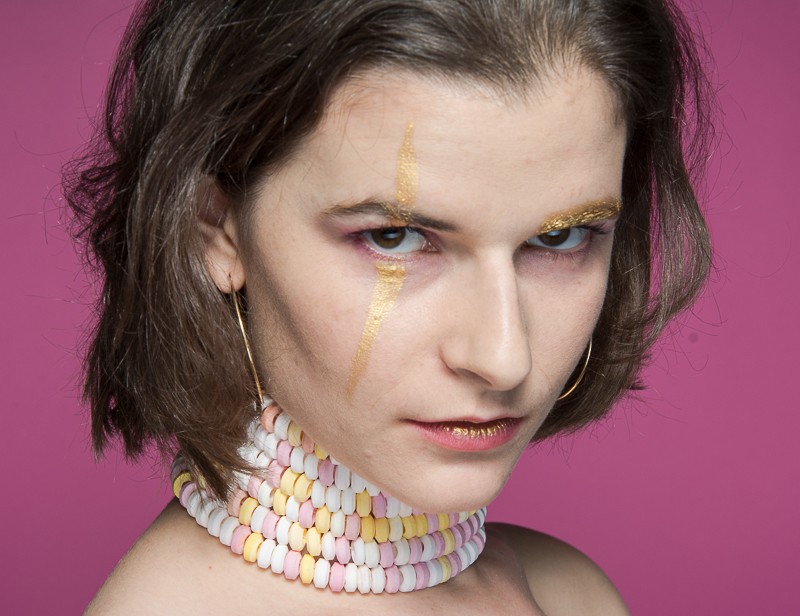

Merci encore à @Tankstriker et à @sanste pour cette nouvelle session Shooting avec deux modèles très différentes mais tout à fait complémentaires.
Pas mal d'essais pour moi, quelques idées sympas, mais globalement un vrai problème d'objectif (je ne sais pas ce qu'il s'est passé mais mon af a patiné à mort) et donc un énorme déchet.
Je retiens trois photos de la session, deux d'Anais, une de Marion.
Pour la première fois j'ai retouché les photos d'origine sous photoshop. Du coup je peux enfin me la péter, genre : un petit split frequency et un D&B :xd:
Sauf que c'est franchement pas évident et que le résultat est tout sauf à la hauteur de mes espérances...
N'hésitez pas à critiquer ou à proposer des modifs !
Le shooting est extra ( thème, couleurs, modèles, accessoires, éclairages ) mais le traitement est curieux surtout sur les tonalités de peau. Attendons l'avis des spécialistes  ;-)
Je ne suis pas la spécialiste dont @BioFeelz parlait mais je vais quand même poster un avis.
Pour la première je ne suis pas fan du rendu général car je trouve que le thème ne va pas avec le maquillage et la pause ou en tout cas la cassure entre le thème bonbon et l'expression de la modèle n'est pas assez aboutie.

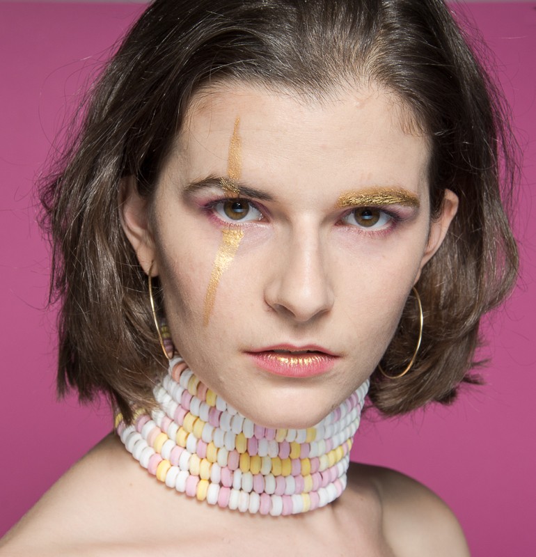

La deuxième est celle que je préfère mais ce qui me gène en première lecture ce sont les ombres sur le nez que je trouve disgracieuses. C'est dommage aussi que l'on ne voit pas les bonbons aux oreilles (car je crois que c'est ce qu'elle avait à ce moment là mais à reconfirmer). J'aime bien le rendu et le fait d'avoir poussé les couleurs (ou peut être que tu l'as très peu fait ?). Je trouve l'idée originale.

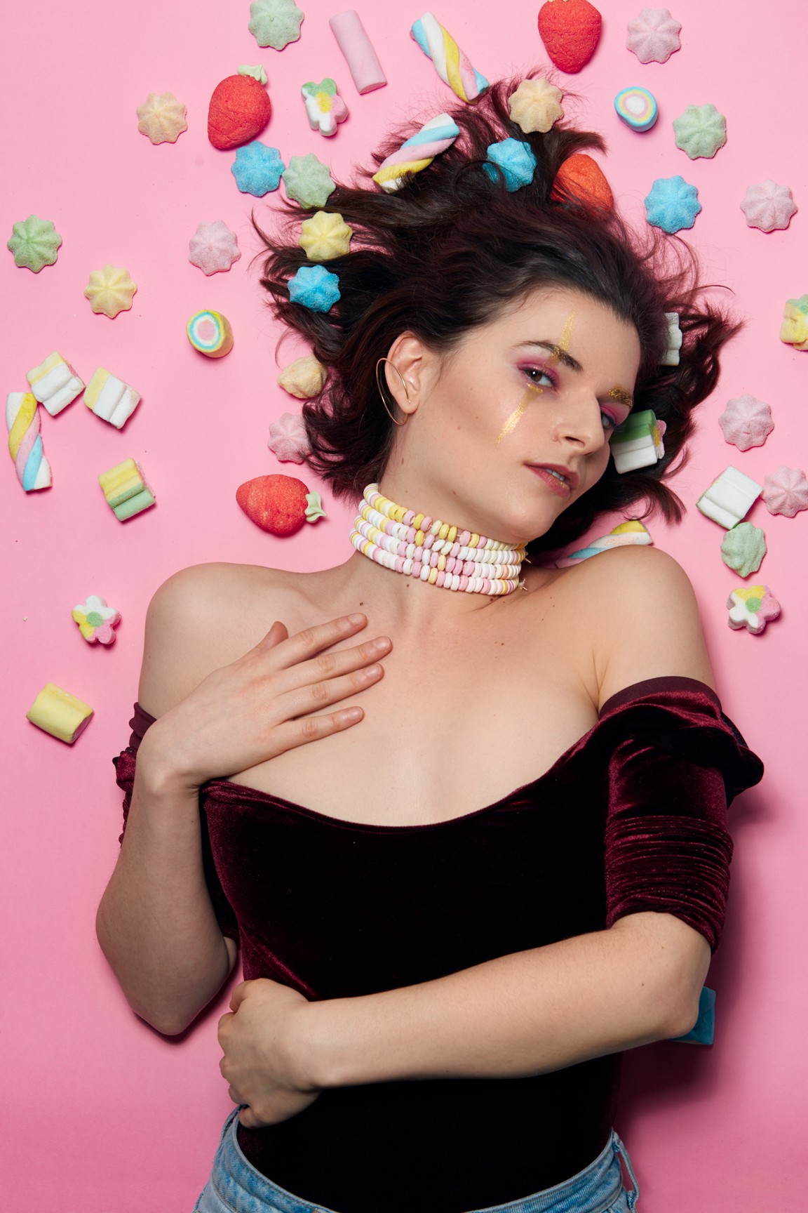

Pour la troisième je ne suis pas fan non plus car je trouve que la pose ne met pas la modèle en valeur. Je n'aime pas trop le rendu des ombres sur le visage.
Je ne donne pas d'avis sur l'éclairage car je n'y connais rien et j'estime que je ne peux donner un avis "valable" que sur le ressenti que me procure chaque photo.

Idem, le thème avait l'air bien sympa ! C'est le genre de truc bien flashy qui doit donner de quoi s'amuser !
Par contre, la disposition des lumières et le choix du post traitement me laisse songeur. (désolé je casse l'ambiance)
Deux remarques pour la prise de vue :
- Image 1 et 3 : pourquoi avoir choisi de mettre une éclairage en hauteur pour ensuite mettre un réflecteur ? Sous l'arcade sourcilière, c'est assez sombre. Je ne pense pas que ça colle avec le style d'image qu'on imagine de ce genre de shooting.
- Image 2 : La aussi je ne comprends pas trop bien l'intérêt d'une source en hauteur : ça fait de l'ombre lié aux bonbons et on à la bouche plus claire. Ce n'est pas super esthétique.
Concernant le post traitement :
- ça tire pas mal sur les rouges
- je ne sais pas si c'est le SF, ou si c'est un souci d'expo à la base, mais les couleurs de peau sont assez dénaturées
Par contre coté saturation des couleurs, on est sur la bonne voie ! Il y a du peps et ça va sur l'effet escompté.
Dernière remarque générale pour la prise de vue en studio : shootez avec les lumières allumées dans la salle et les lampes pilotes allumées. Ça permet de rétracter la pupille (et donc c'est plus joli ;) )
@Jean-yves :  Effectivement c'est un peut plat.
Je pense que le souci vient plus de la prise de vue que du post traitement.
Les deux premières images sont clairement sous exposées. Les deux autres c'est mieux.
Pareil que pour dante, je ne suis pas sur que rajouter un réflecteur soit super judicieux. Ça neutralise le contraste et ça aplatit l'image.
Desolé d’être un peut dur dans ma critique. J’espere être constructif.

@Dante101 J'aime bien la 1 et la 2 niveau composition. La 3ème je suis beaucoup moins fan perso.
Pour la partie retouches, bon c'est normal vous commencez pour certains, mais il y a beaucoup de choses à revoir et peaufiner.
Le vignettage tu en as rajouté à ce que fais déjà ton objectif ? J'aurai pour le coup fait la correction pour ne pas en avoir du tout car ca dessert ton image je trouve plus qu'autre chose ici.
Pour la partie retouche de la peau sur la 1, c'est bien, propre, j'ai rien à redire dessus !
Pour la 2ème cependant il y a un effet bizarre sur la peau et quelques rougeurs également qu'il faut penser à enlever quand on s'adonne à ce genre d'exercice.
Ce qui m'a le plus sauté aux yeux et qui me fait un peu plus mal néanmoins, c'est la saturation et le contraste des couleurs. Là il y a vraiment un point à revoir car c'est trop poussé à mon sens.
Je sais que le shooting était loin d'être facile avec la composante bonbon+ studio + couleurs utilisées et je suis conscient de la difficulté de celui-ci :) Mais au final vous vous en sortez plutôt bien !

@A-snowboard : Ce n'est pas un reflecteur qui était placé en dessous mais une stripbox ! qui était soit avec un grid soit sans je me souviens plus trop. Tout dépends du moment. Je pense qu'elle n'était pas assez forte, ce qui donne cette impression de réflecteur (clamshell setup était le but).

Est-il possible de voir vos setup ?
Au delà de faire du clamshell, quel était le but avec l'ajout de la stripbox ?
Pour cette histoire d'arcade, perso ça colle vraiment pas avec le thème. :/
Du coup j'ai du mal à savourer l'image. C'est con car la base était sympa avec ces couleurs pop et les bonbons.
(et même remarque pour l'expo)
Le clamshell c'est une source au dessus et une en dessous, se faisant face ou plus ou moins inclinée vers le modèle.
Dans notre cas c'était plus pour déboucher les ombres du menton qui était fortes au premier abord.
Si je ne me trompe pas (je me souviens plus parfaitement du setup mais ca avait l'air d'être comme ça :
bol beauté en haut penché en direction du modèle, stripbox + grid en bas en direction dumodèle (donc stripbox relevée), softbox dirigé vers le fond (de mémoire car j'ai un doute sur quand on l'a mise et enlevé cette source).
J'ai pas compris c'est quoi le soucis avec l'expo  @A-snowboard ?
