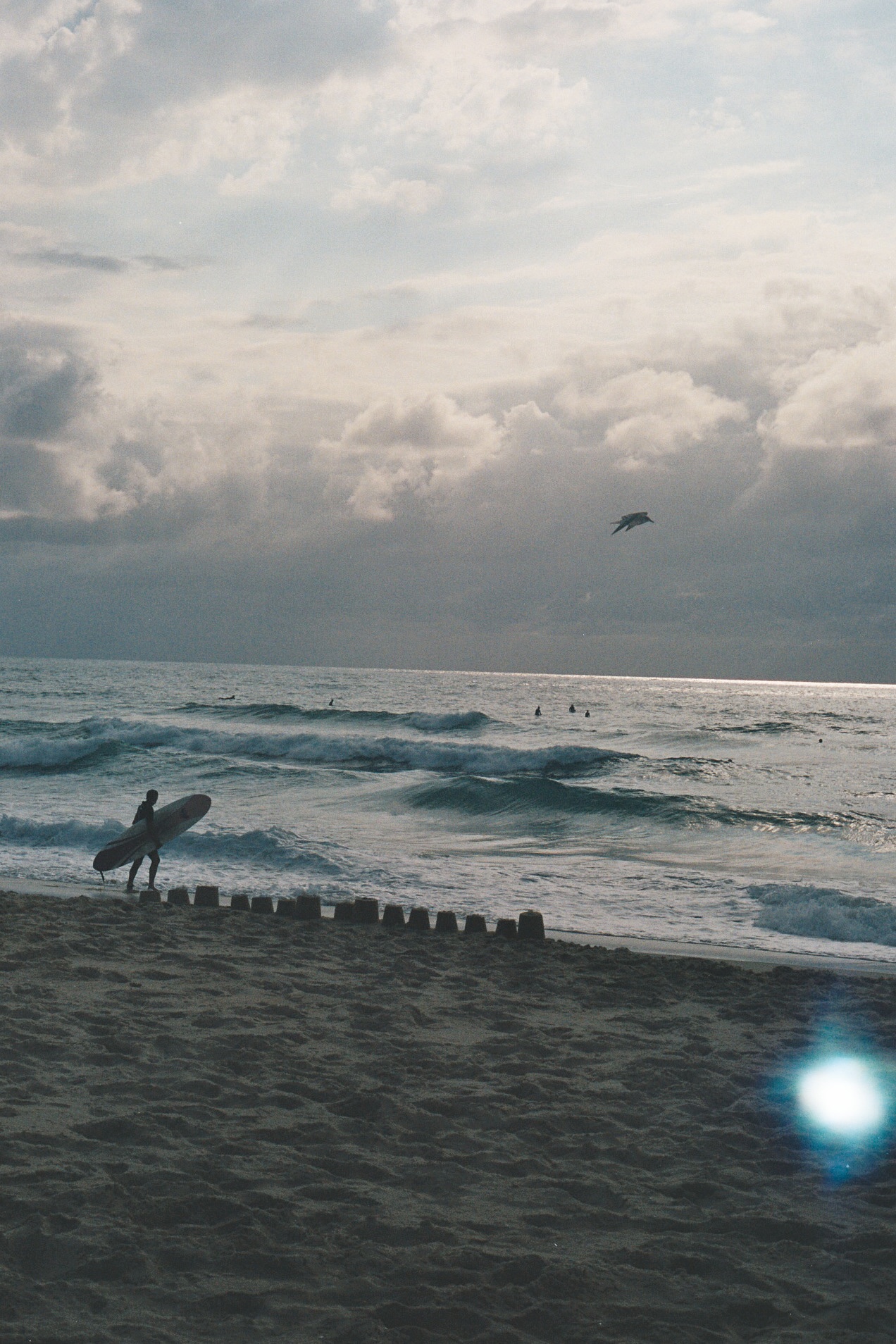

je viens d’acquérir un fm2 avec les mousse refaite (soit disant)..

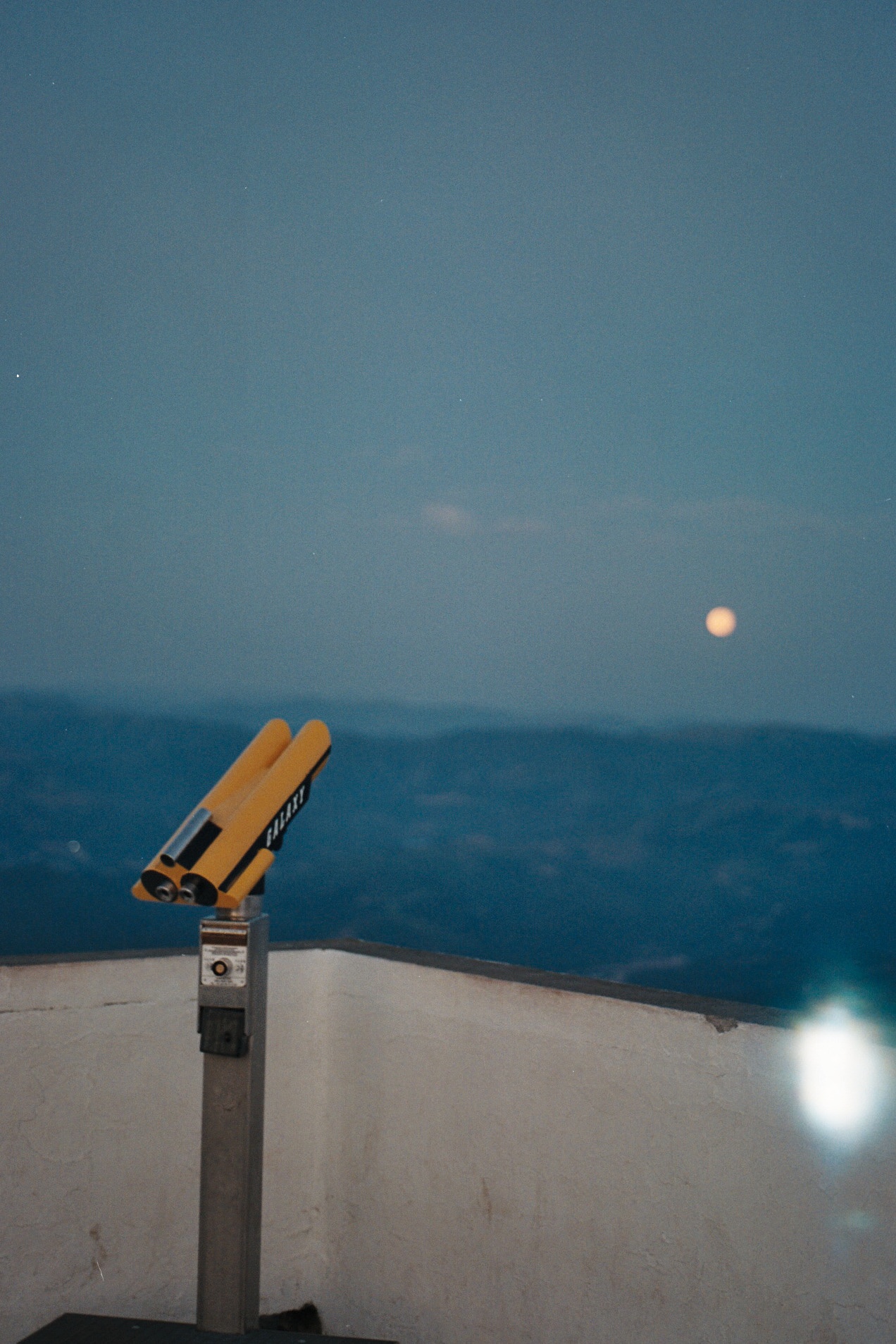

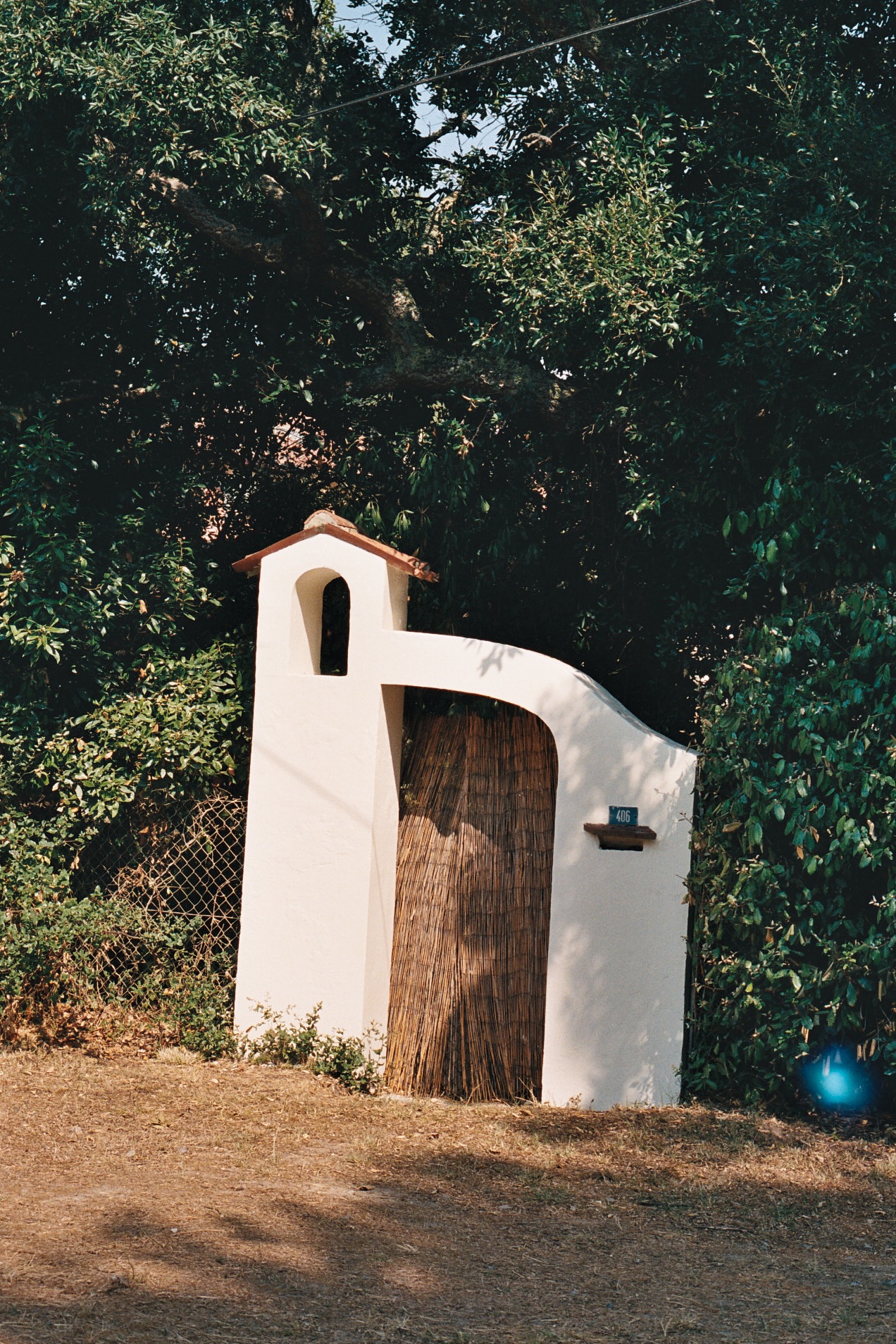

le problème ; sur mes photos je retrouve des petites taches bleue toujours au même endroit et plus ou moins grosse (sur toute les photo) et présente aussi sur le négatif , ça ne peux pas être l’objectif car je les changer plusieurs fois sur cette pellicule.
si quelqu’un peux m’éclairer

A priori, toujours au même endroit, c’est bien une entrée de lumière, reste à la découvrir puis à y remédier. Il se pourrait qu’elle provienne de l’avant, par l’optique ; y a-t-il une différence de taille (de surface) en fonction des focales utilisées ? Vérifier la bonne fermeture du rideau d’obturation (miroir descendu et remonté) puis sa bonne opacité (en toile comme en lamelles).
Affaire à suivre…
