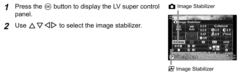

Posté(e) 30 août 20232 a comment_102159 Il y a 5 heures, - Gilles - a dit : Sur les boitiers stabilisés ça marche comment ? il faut aller dans le menu pour activer et désactiver la stabilisation ou il y a un bouton dédié sur le boitier comme sur les objectifs ? Ça dépend des boîtiers. Sur les Olympus, la stabilisation est accessible sur le "Super Control Panel", sorte de menu rapide qui est la meilleure invention de l'humanité après le pain de mie en tranches et la bombe atomique. Sur le Panasonic G9, on peut couper la stab sur l'objectif s'il a un bouton, et j'apprends en farfouillant dans la doc qu'il n'y a pas besoin sur les objectifs Panasonic, ils coupent l'OIS automatiquement quand ils détectent qu'ils sont sur trépied. Ceci explique peut-être pourquoi je n'ai jamais eu de souci. Pour un objectif non Panasonic, il faut aller dans le menu, ou alors affecter la fonction à un bouton ou dans un coin de l'écran tactile. Signaler
