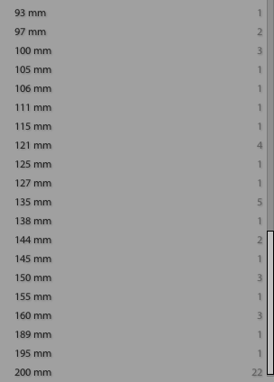

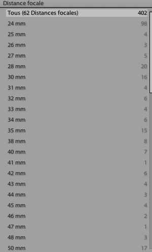

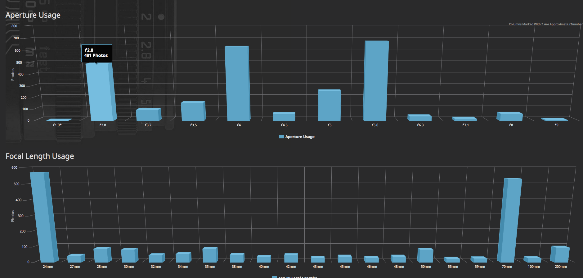

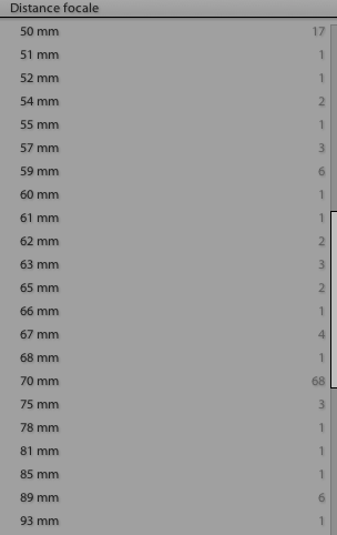

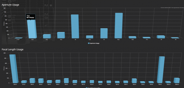

Sinon par curiosité,  j'ai ressorti le catalogue "travail" sur lequel j'ai mon mariage et mon shooting de tournage : Sachant que je n'avais qu'un 70-200 et un 24-70. Pas de fixe à ce moment là.
en gros sur 2500 photos : Sur un 5D mark ii
55f43d376f697_Capture_decran_2015-09-12_
Par contre c'est sur toutes les images prises, y compris non sélectionnés pour les clients.
Je ne suis pas en dessous de F2,8 pour la simple raison que je ne me suis pas servi de focale fixe. et que je n'avais qu'un 70-200 et un 24-70
le site pour avoir ces stats : https://www.lightroomdashboard.com/app#/load )

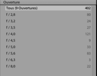

Sur les images effectivement sélectionnée :
55f43ded4e90c_Capture_decran_2015-09-12_
55f43e37d0eea_Capture_decran_2015-09-12_55f43e399e854_Capture_decran_2015-09-12_55f43e38b31b0_Capture_decran_2015-09-12_
Bilan : Beaucoup d'image à 24mm et 70mm (tiens comme par hasard). Coté ouverture, beaucoup de truc à f4, f5,6. D'un point de vue purement chiffre, avoir un objo qui ouvre pour tourner à 5,6 n'apporte pas grand chose.
Par contre je me souviens que le soir je faisais peu d'image. Ces statistiques datent de ma période avant "grande ouverture" ou je me retrouvais à fermer systématiquement.

@Don Pilou, @Philippe94 et @Gief-Kan
Petite réflexion en l'air issu de mes stats lightroom de mes deux sessions travail.
J'ai 2x plus d'image rendu à f4 et plus qu'en dessous (270 contre 130). ça ne vaudrait pas le coup de taper dans un 24-105 f4 (stabilisé en plus) et d'avoir une focale fixe qui ouvre à coté ? (autant avoir un truc qui ouvre "vraiment")
mmm, je pense que niveau focale, tu auras plus de polyvalence avec un 24-105 qu'avec un 24-70 :P
Je connais peu le 24-105 f/4, mais il a bonne réputation.
Après, je pense que le plus important, comme le précise Gief, c'est de savoir quelle ouverture max tu auras besoin.
Tu seras surtout embêté dans les églises (certaines sont plus sombres que d'autres) et quand tu veux être un minimum discret ou ne pas déranger - sans flash - que ce soit en reportage ou en mariage. Ensuite, une plus grande ouverture te permettra de faire des photos de détails plus sympa (alliances, menu...).
Niveau focale max, çà me parait un peu court pour certaines photos...je pense par exemple, si tu dois traverser un parc pour faire les photos des mariés/groupe complet et petits groupes, lorsqu'il y a des enfants en bas âge, c'est toujours sympa d'avoir quelques photos d'eux en train de jouer dans le parc par exemple.

+1 pour l'ouverture comme l'a dit gief et don pilou. Je pense que je vais me ranger à vos côtés, ça sera plus prudent.
Pas tout suivit pour ton histoire de focale, tu me parle d'être cour pour traverser le parc et après des photos de groupe. J'ai un 70/200 sur mon second boitier (le 70D)
Sinon pour les groupes, j'ai toujours un 11-16 de tokina que je peux toujours brancher sur le 70D. Et la les gros groupes ou le manque de recul pour certain groupe ne devrait pas poser souci. :)
