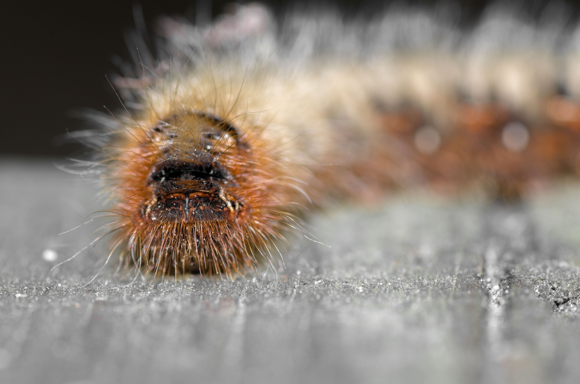

Voici 2 photos faites au 90mm macro (sur aps-c), avec pour les 2 un léger crop pour améliorer la compo :

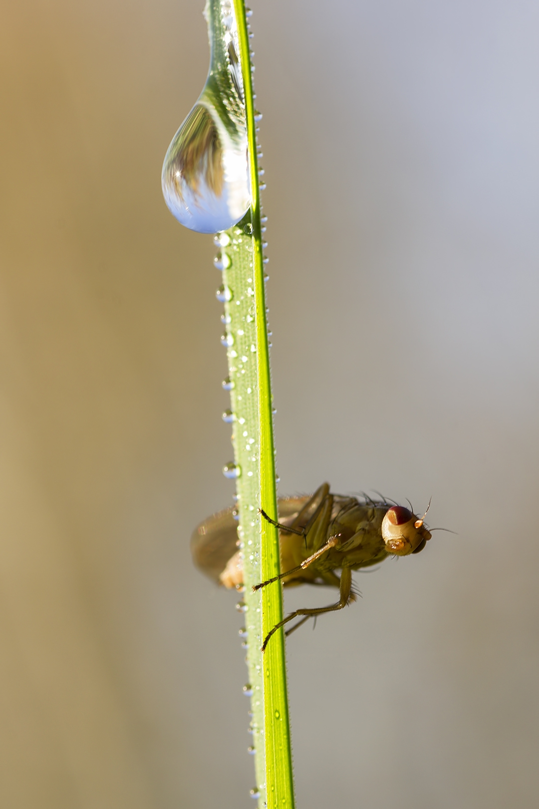

Honnêtement, je ne pense pas que tu trouveras beaucoup de photo ici, proche du rapport 1:1 (je ne pense pas me planter en écrivant cela. J'en ai posté récemment pour te donner une idée du rapport de grossissement, je pense au charançon (un peu croppé), à la mouche et à l'abeille).

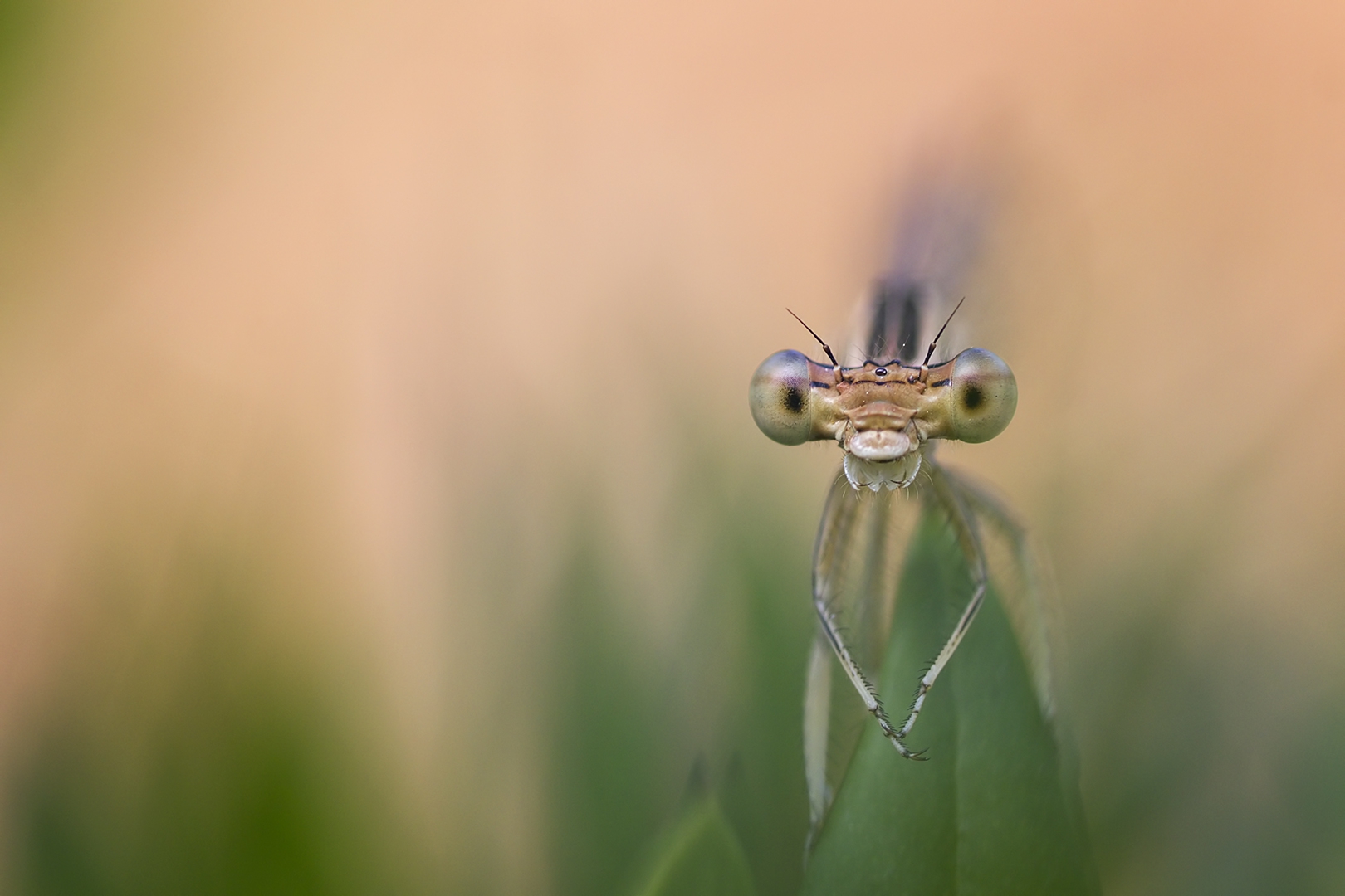

@tonton juste pour te donner une idée de ce que ca donne au dela du rapport 1:1 cette photo a été prise avec un objectif qui va jusqu'au rapport 5:1
Regard de printemps
