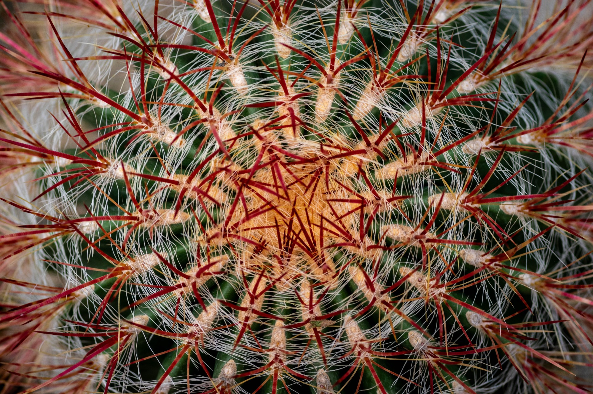

Salut tout le monde,
Retour sur la sortie aux serres d'Auteuil proposée par @Dante101, par un dimanche ensoleillé. Coup de cœur pour la serre aux cactus me concernant :

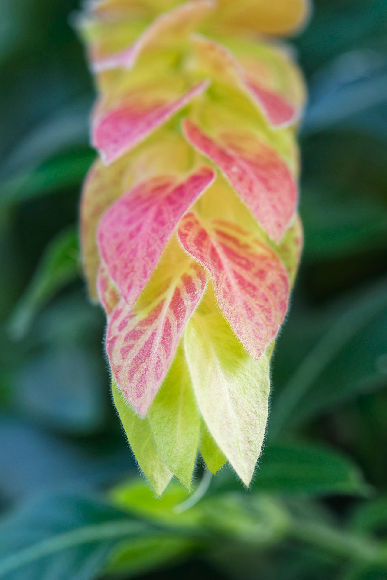

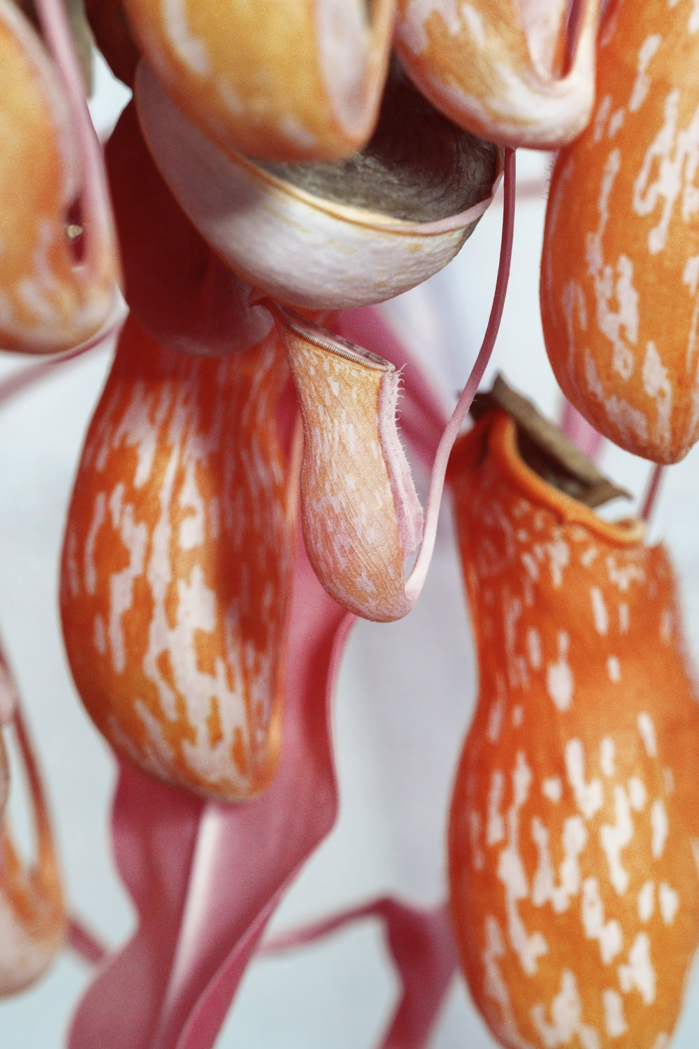

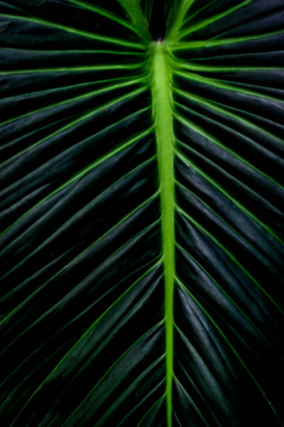

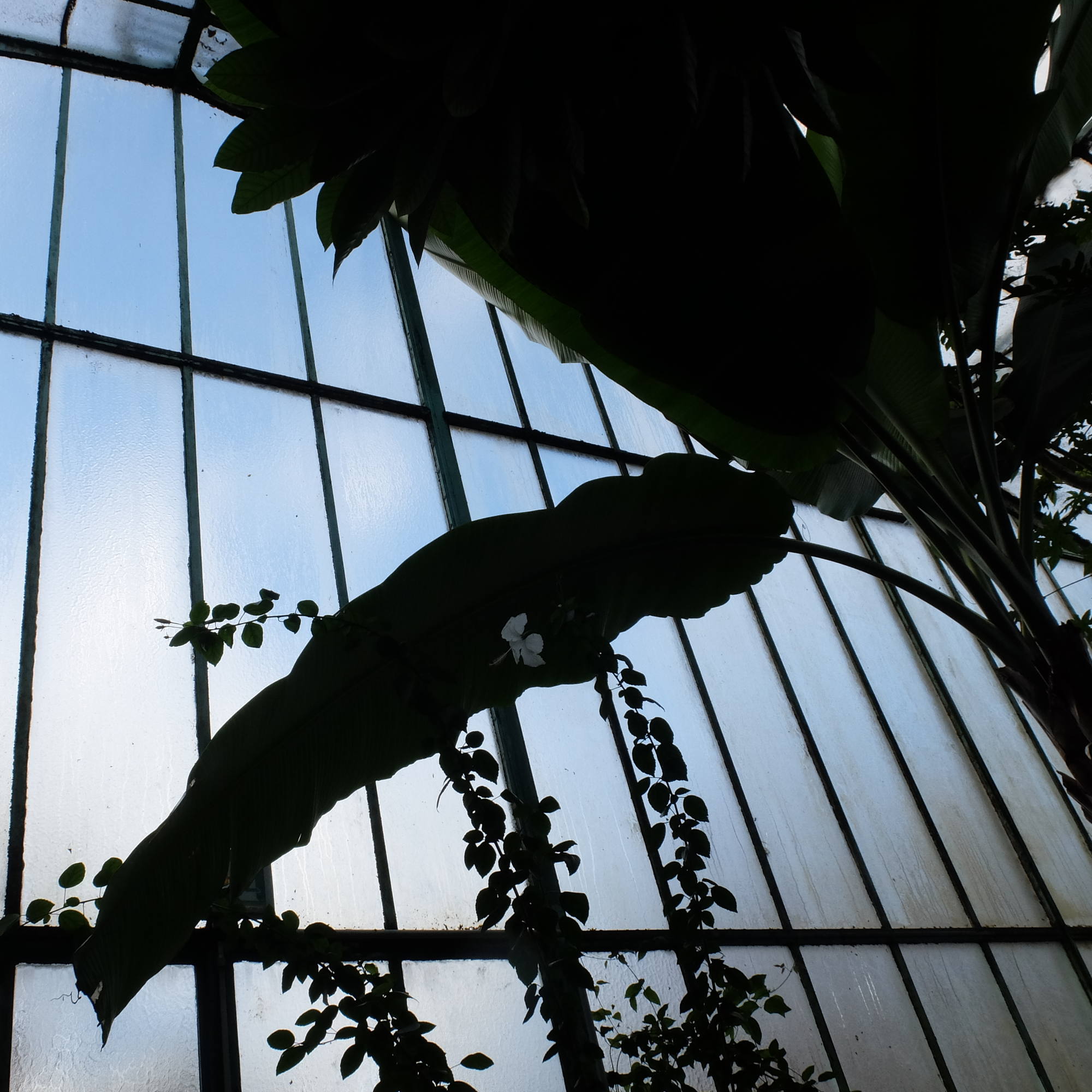

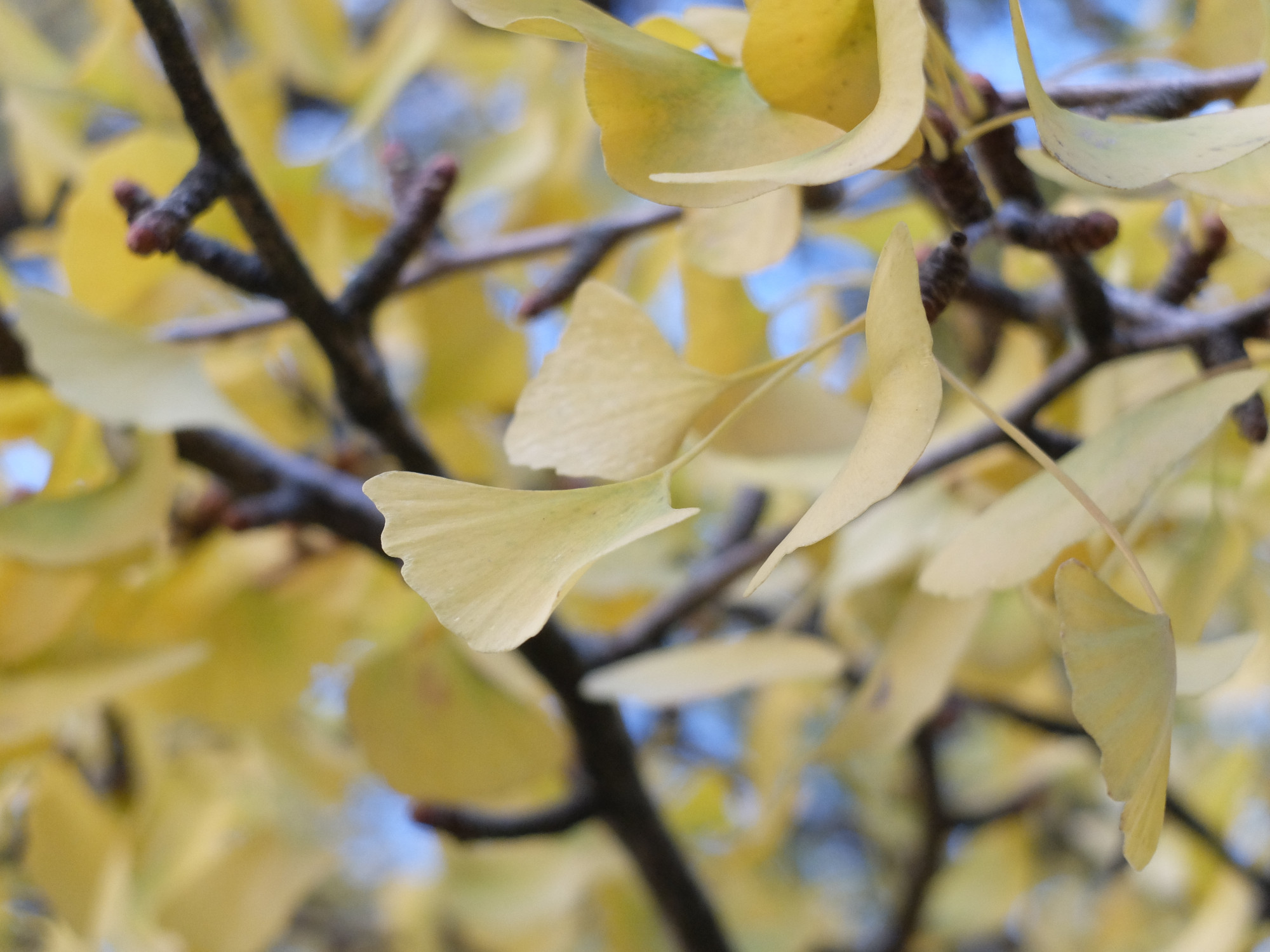

Hello, merci @tonton, @Don Pilou et @Anouschka et à la guest du jour d'avoir participé à cette sortie ensoleillée ! C'était chouette et j'étais bien heureux de m'attaquer à la macro grâce à l'objectif prêté par @tonton et ses conseils. Bon résultats mitigés avec cet objectif. Super piqué, mais forcément à 100 mm j'ai eu des problème de stabilisation et de flous de bougé... donc pas mal de déchet. Je suis rapidement repassé à la "proxy" avec mon objectif 50 mm. Voici quelque photos...
1 -
2 -
3-
4 -
5 -
6 -
7 -
comment_103984
@Dante101 j'aime beaucoup le cadrage de la 5 et la 6 (le fameux "coussin de belle-mère" 😉)...
mais la netteté n'est pas parfaite : en proxy-macro pour éviter le flou de mise au point, il faut fermer pour augmenter la profondeur de champ c'est à dire étendre la zone de netteté...
...au risque de voir le temps de pose augmenter dangereusement et de provoquer du flou de bougé
et c'est pire en extérieur quand il y a du vent !
comment_103986
C'est clair que le trépied n'est pas une option dans certaines situations. Je trouve l'exercice vraiment exigeant, et j'avoue avoir été un peu frustré 😂.
Sinon, @Don Pilou gros coup de coeur pour la 1, et petit coup de coeur pour la 4.
@tonton coeurs sur la 2 et vraiment chouette 3 ! J'accroche moins à la 1.
@Anouschka n'hésite pas à poster, même si ce n'est pas de la proxy ou de la macro ou des plantes !
Bonne semaine à tous.
