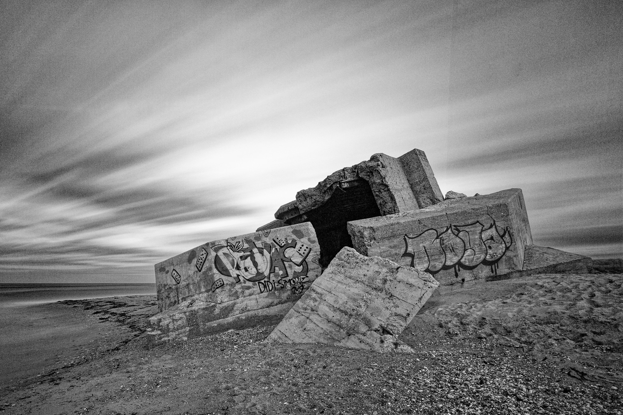

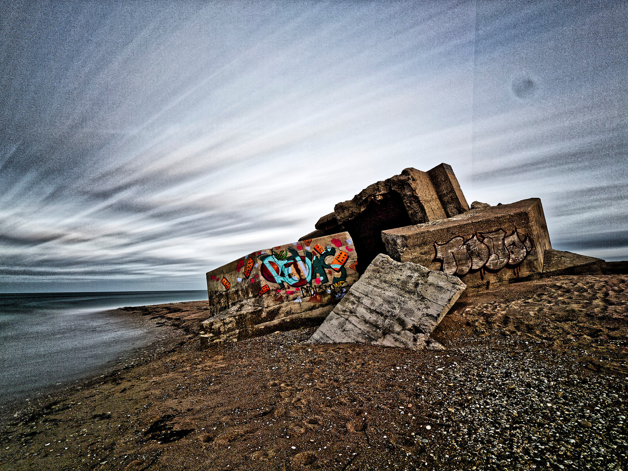

Posté(e) 14 avril 20242 a comment_106048 Bonjour, Depuis 3 ans, je construit une série sur un ensemble de blockaus qui se font "bouffer" par la mer et régulièrement taguer par un collectif de graffeurs. J'ai choisi de faire cette série en pose longue (environ 4 minutes) Sur l'écran arrière de l'APN, tout va bien. Sur l'écran de mon PC, avant traitement, ça va aussi. Mais quand je fais un traitement "un peu poussé" pour densifier le ciel (sur DxO ou avec Silver Efect), alors apparait sur le quart droite de la photo une bande plus sombre. J'ai tenté de corriger cela en PT avec un filtre dégradé ou plus précisément de nombreux types de filtres dégradés, en jouant tantôt sur la progressivité du filtre, tantôt sur l'exposition ou les hautes lumières, mais le résultat ne me convient pas, je persiste à voir ce défaut ! En soit, rien de très grave, j'ai régulièrement accès à ce spot et referai ces photos. En revanche, je ne comprends pas d'où vient le problème que je ne retrouve pas quand je fais des photos avec temps de pose < 1 seconde par exemple. Le problème vient-il du capteur ? Merci pour vos avis éclairés En PJ : 2 exemples Signaler
Posté(e) 14 avril 20242 a comment_106049 Jamais vu ni entendu parler de ce phénomène. Ça semble être principalement en partie haute, non ? As tu fait des tests avec un cadrage 100% plein ciel pour voir si c'est sur toute la hauteur ou seulement moins visible sur les zones sombres ? Est-ce que ça se produit avec toutes les ouvertures ou seulement en fermant un peu trop le diaph ? Est-ce que ça se produit principalement à hauts iso ou bien dès l'iso natif ? Est-ce que ça se reproduit à l'identique avec plusieurs objectifs ? Est-ce que ça se produit aussi bien en raw qu'en jpg ? Quelle est ta méthode pour nettoyer ton capteur ? Signaler

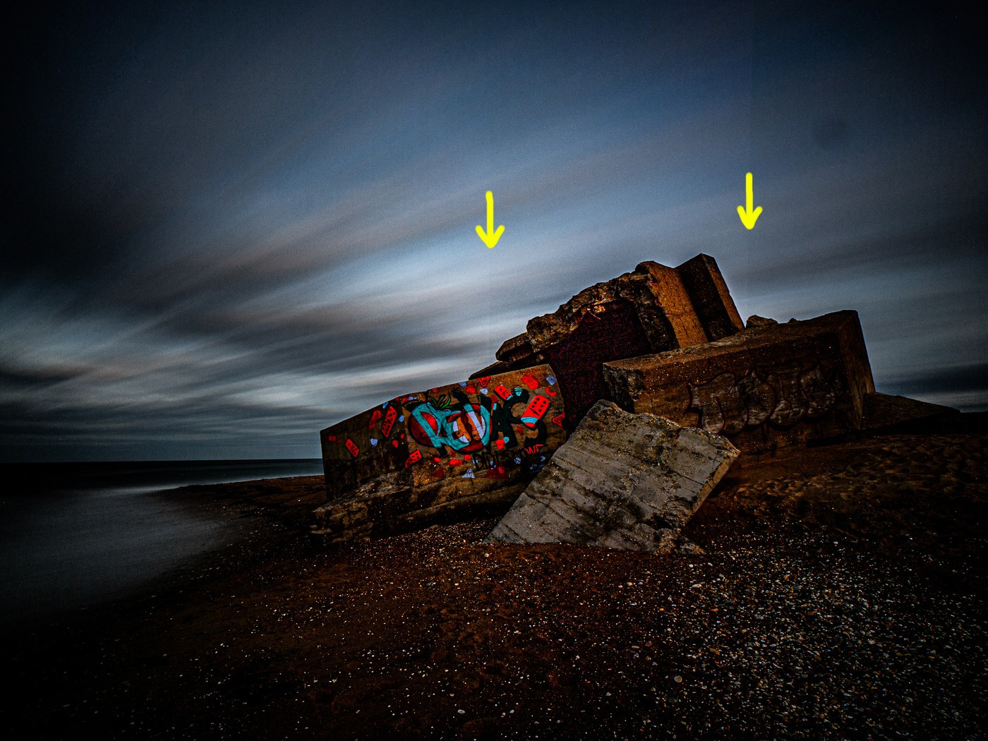

Posté(e) 22 avril 20242 a comment_106186 Fichiers raw bien reçus, et tu as bien fait d'en mettre 2 car il y a un truc étrange ...... ce n'est pas identique sur les 2 clichés ! Sur A250432 la bande penche légèrement à droite et elle est plus étroite (1238 px) alors que sur OJM1786 la bande est bien droite et un peu plus large (1268 px). Autre phénomène, en poussant comme un goret, sur A250432 une 2ème bande apparait plus à gauche, mais pas sur OJM1786. J'ai d'abord pensé que le capteur supportait mal la surchauffe des temps de pose longs, mais non car sur A250432 le temps est de 155 sec et sur OJM1786 le temps est de 240 sec et cette 2eme bande n'apparait pas. J'obtiens les mêmes phénomènes avec différents logiciels (Lightroom, Photoshop, Photomatix) Est-ce que le boitier a été exposé à des champs magnétiques ou radiations ? (Aimant, téléviseur, haut parleur, four micro ondes, portiques de sécurité d'aéroports, radiologie en hôpitaux & co) En principe les champs magnétiques et radiations font des taches plus ou moins ondulées, et non pas droites comme ici. Peut être essayer de poser la question à d'autres utilisateurs de ce boitier sur des forums spécialisés, pour voir si le problème est connu. Je n'ai pas de pronostique fiable à proposer, mais je pense que ce type de boitier n'est peut être pas très performant pour des poses longues cumulées avec des traitements trop poussés. Signaler
Posté(e) 22 avril 20242 a Auteur comment_106187 il y a 8 minutes, - Gilles - a dit : Fichiers raw bien reçus, et tu as bien fait d'en mettre 2 car il y a un truc étrange ...... ce n'est pas identique sur les 2 clichés ! Sur A250432 la bande penche légèrement à droite et elle est plus étroite (1238 px) alors que sur OJM1786 la bande est bien droite et un peu plus large (1268 px). Autre phénomène, en poussant comme un goret, sur A250432 une 2ème bande apparait plus à gauche, mais pas sur OJM1786. J'ai d'abord pensé que le capteur supportait mal la surchauffe des temps de pose longs, mais non car sur A250432 le temps est de 155 sec et sur OJM1786 le temps est de 240 sec et cette 2eme bande n'apparait pas. J'obtiens les mêmes phénomènes avec différents logiciels (Lightroom, Photoshop, Photomatix) Est-ce que le boitier a été exposé à des champs magnétiques ou radiations ? (Aimant, téléviseur, haut parleur, four micro ondes, portiques de sécurité d'aéroports, radiologie en hôpitaux & co) En principe les champs magnétiques et radiations font des taches plus ou moins ondulées, et non pas droites comme ici. Peut être essayer de poser la question à d'autres utilisateurs de ce boitier sur des forums spécialisés, pour voir si le problème est connu. Je n'ai pas de pronostique fiable à proposer, mais je pense que ce type de boitier n'est peut être pas très performant pour des poses longues cumulées avec des traitements trop poussés. non, je ne pense pas que le boitier ait été exposé à des rayonnements magnétiques effectivement (en plus de la grosse tache de capteur à droite ☹️) il y a une deuxième bande verticale que je n'avais pas remarqué c'est étonnant malgré tout pour ce boitier dont olympus vantait les qualités vidéo ☹️ j'ai écrit à OM-system (ex olympus) avec l'envoi de ces mêmes fichiers pour avoir leur avis merci pour ton analyse Signaler

Posté(e) 25 avril 20242 a comment_106211 J'obtiens des choses étranges si je pousse les 3 curseurs de contraste à fond sur DxO PL. Je vais regarder si je n'ai pas ce genre de phénomène sur mes fichiers raw. Je vais faire des coups de sonde. Sinon, entre la tache qui disparait et la bande qui n'est pas exactement au même endroit, je ne vois pas comment ça pourrait être autre chose que des reflets ou lumières parasites. L'effet aurait pu être accentué par la pose longue, mais je ne vois pas trop pourquoi. Il aurait été intéressant d'avoir la même photo en pose courte pour en avoir le cœur net. @tonton est-ce que tu as eu cet effet sur d'autres photos? Avec le même objectif et/ou les mêmes filtres? Signaler
