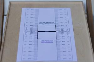

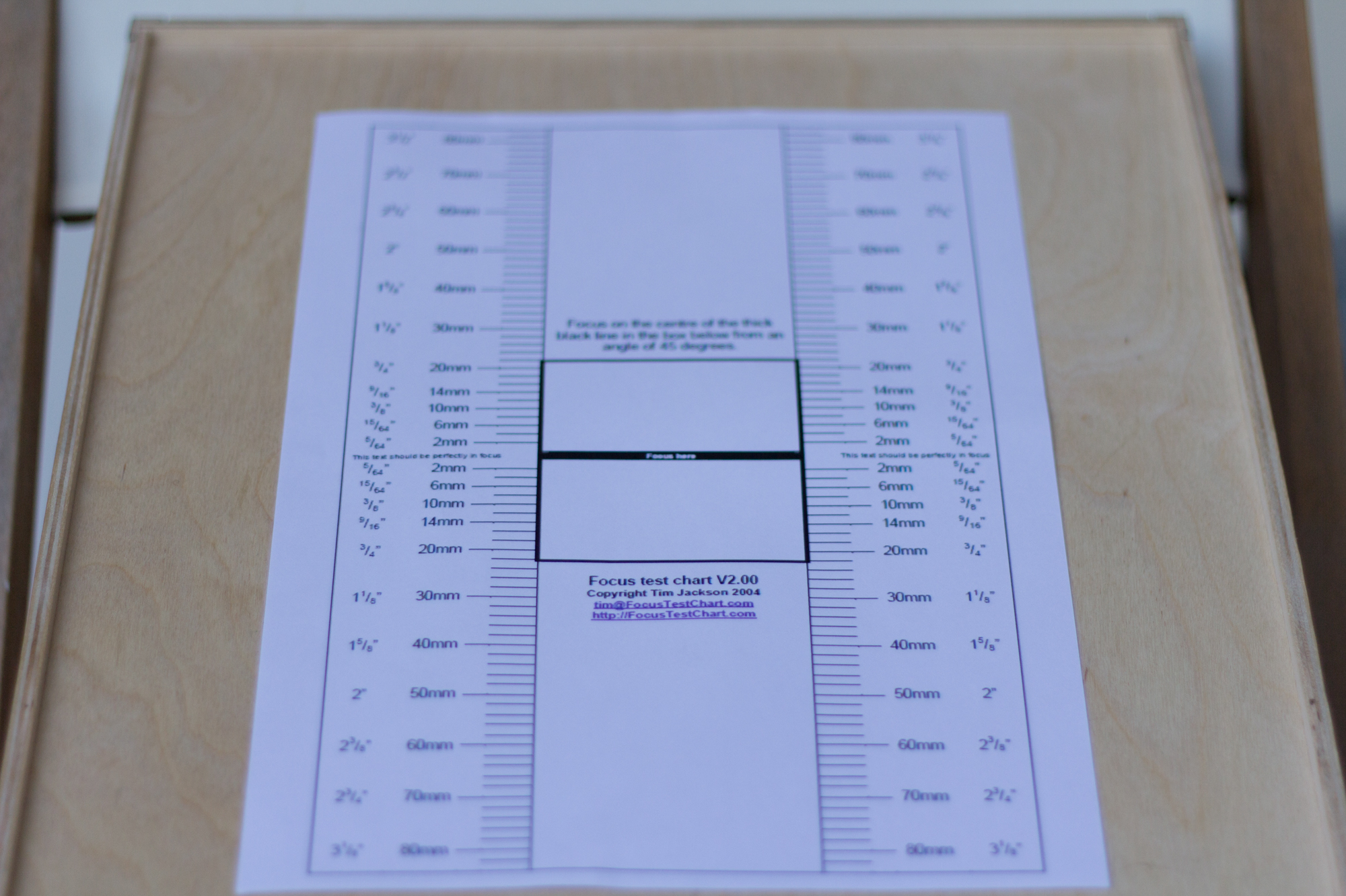

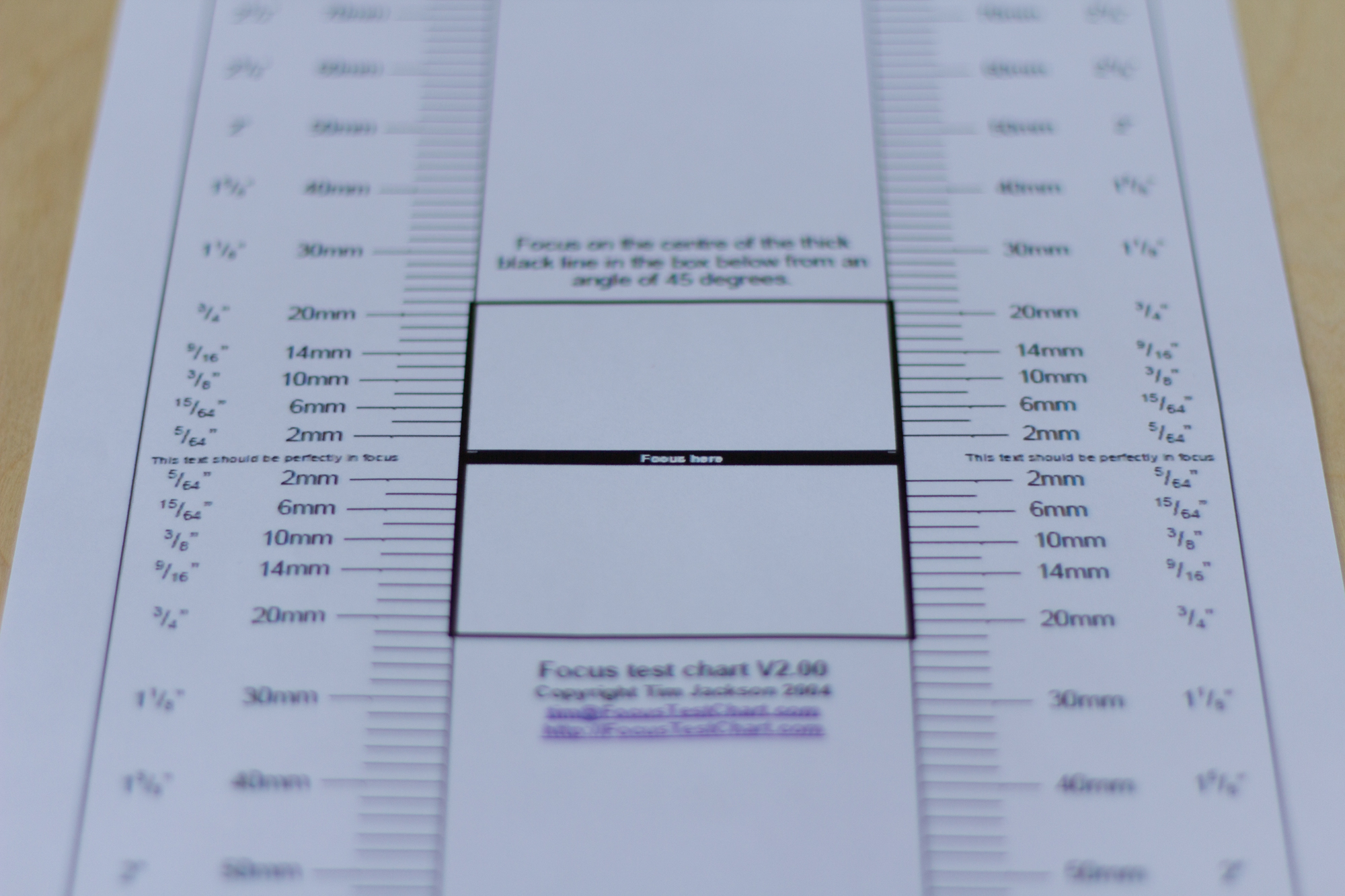

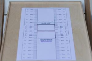

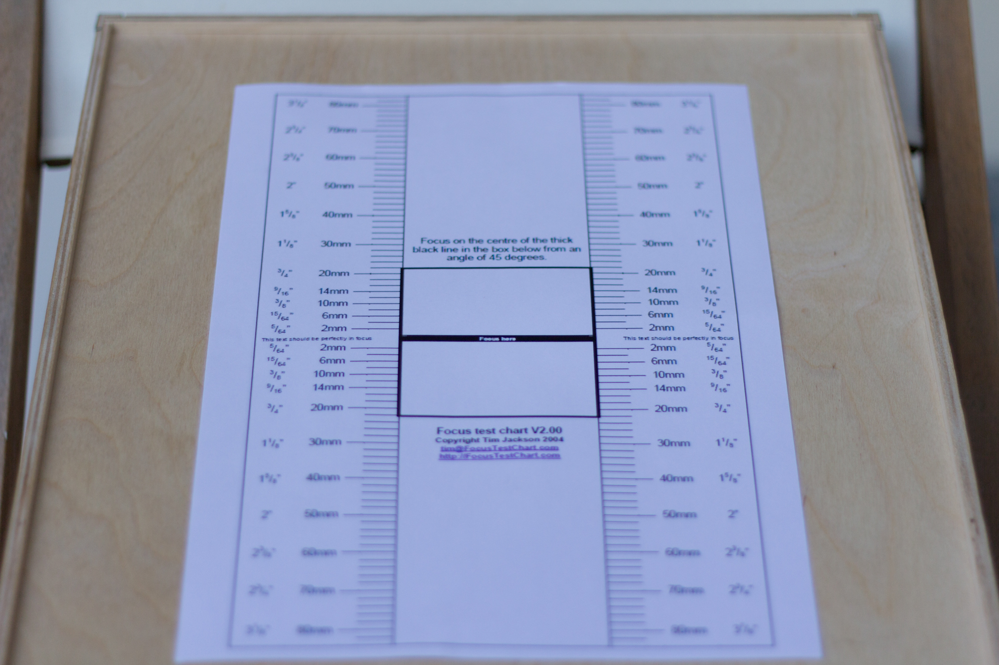

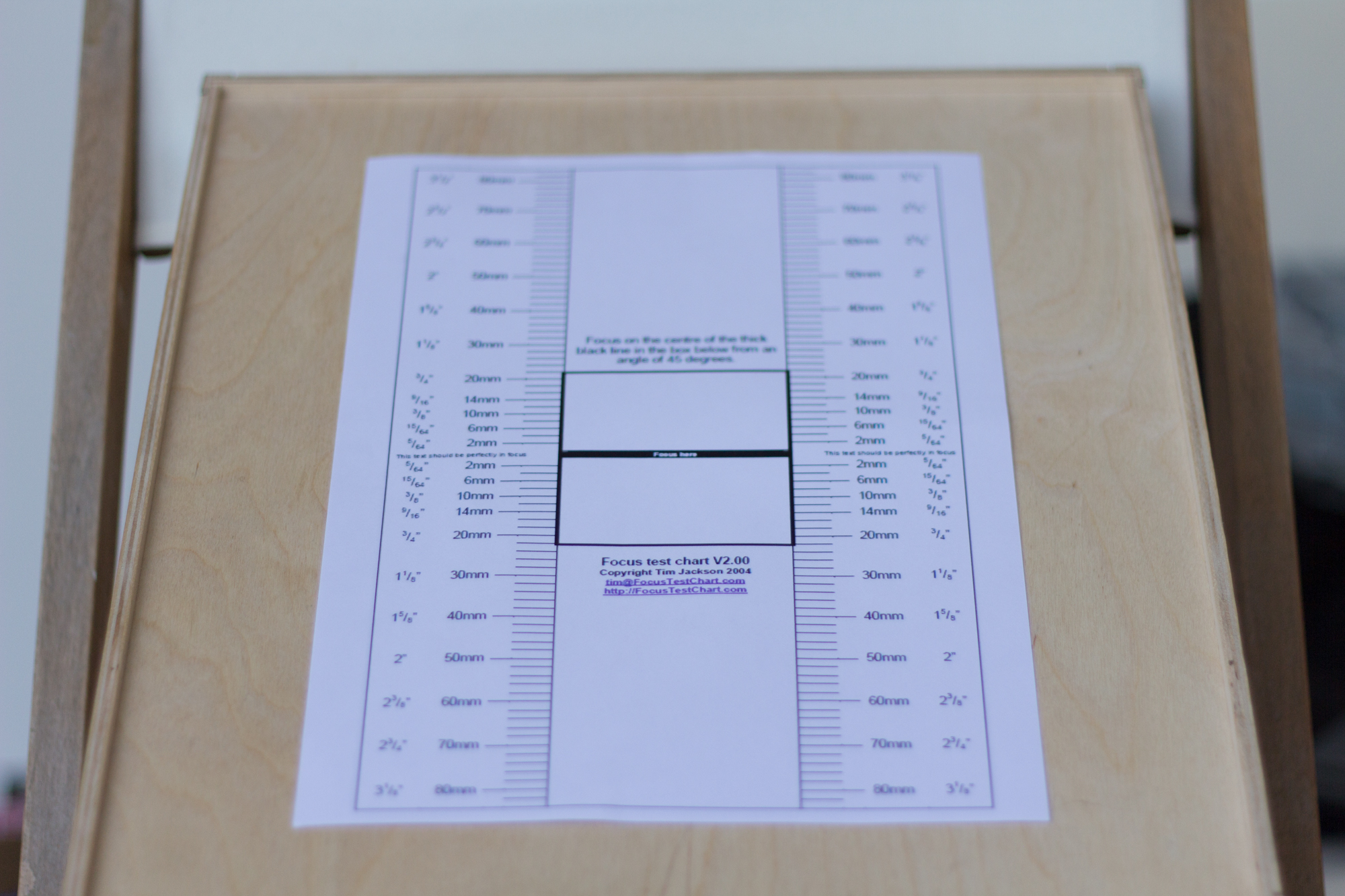

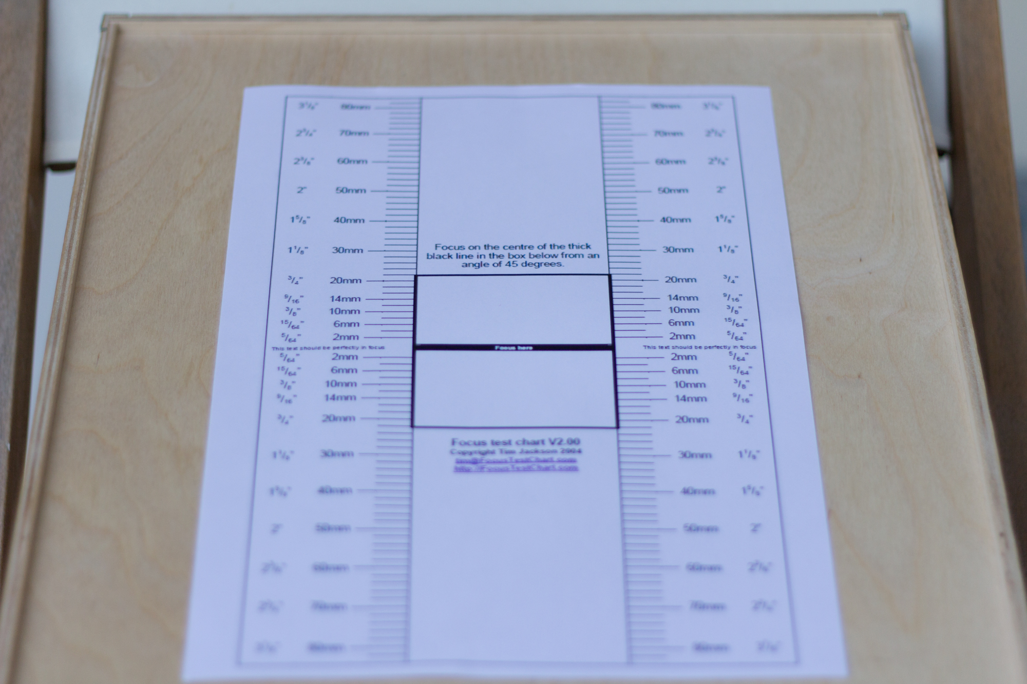

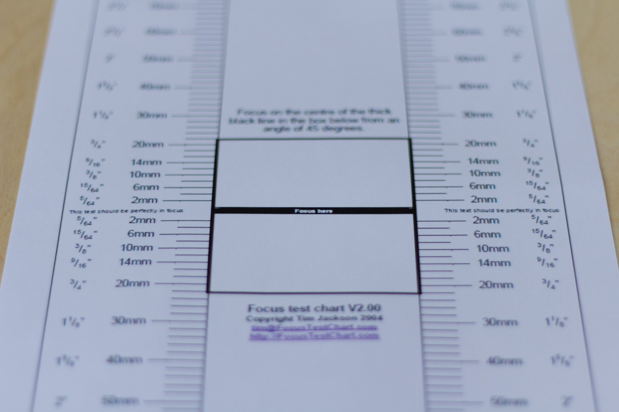

Bon je n'ai pas testé ta méthode, mais j'ai simplement imprimé une mire de mise au point.
J'admet que je n'était pas à 45° pile. Je ne veux surtout savoir si la MAP se fait la ou je veux ou pas. Et ça doit normalement ce faire à 45° ou à 50 ou 40° :siffle:
(sans parler des modèles à 90°)
Après test :
Autofocus :
J'ai mis l'autofocus à l'ouest pour le forcer à la faire la map.
post-3-0-96837400-1436010169_thumb.jpgpost-3-0-48876900-1436010180_thumb.jpgpost-3-0-14282500-1436010188_thumb.jpgpost-3-0-98367200-1436010195_thumb.jpgpost-3-0-92730500-1436010205_thumb.jpgpost-3-0-01261300-1436010215_thumb.jpgpost-3-0-35877300-1436010221_thumb.jpg
Il n'y a qu'en gros plan ou ça fonctionne à peu près.
Au life view, on voit bien que la MAP se fait là ou il se fait là ou il faut :
ça sent l'achat d'un nouvel objo.
