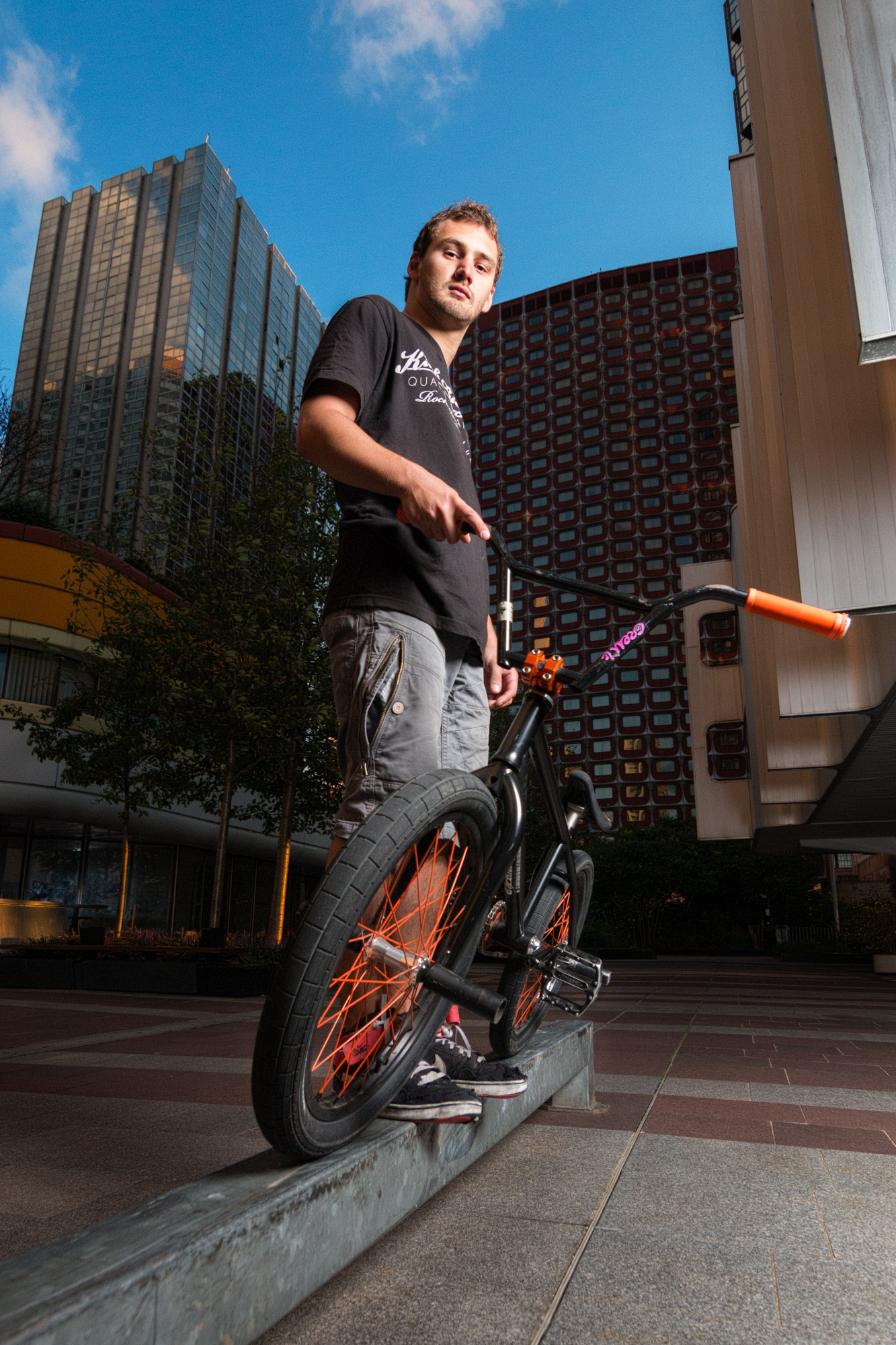

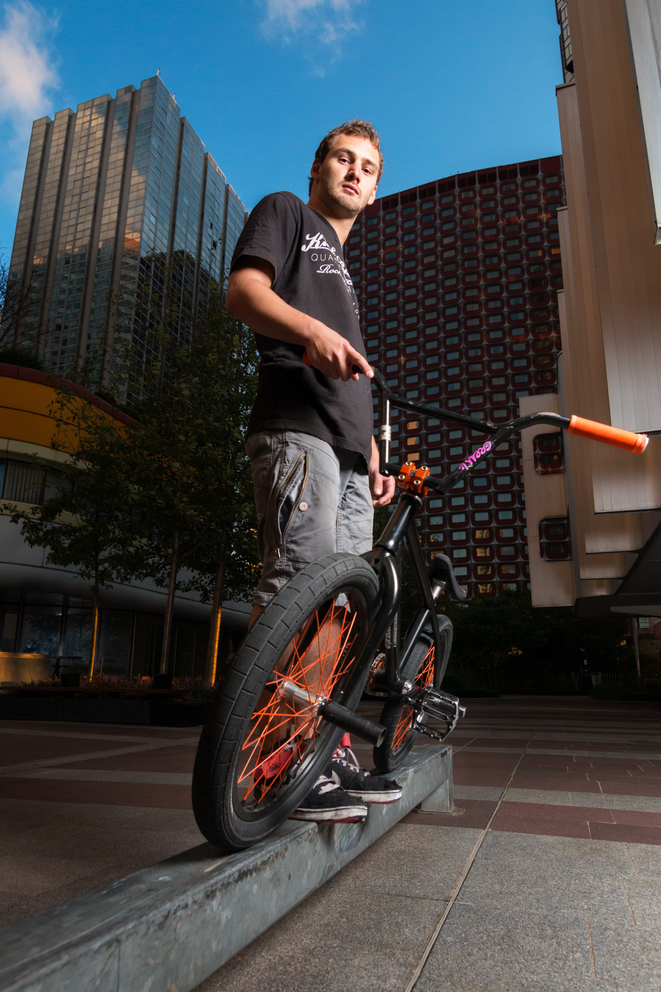

Première photo de BMX pour moi, avec pas mal de défauts selon moi mais je vous laisse vous faire votre avis !
Côté technique : 1 flash nu à pleine puissance sur la gauche.
Exifs : 10mm - f/8 - 1/500 sec - ISO 640
Modifié par Sylvayre
Effectivement le bmx est flou ce qui est vraiment dommage. Cependant Manu est net, je trouve que c'est le principal et le flou du bmx donne une petite notion de mouvement. :)
Perso ça passe bien pour moi. (récupérer un peut de détail en haut de la colonne ?
J'aime beaucoup le cadrage par rapport au mec et le vélo (et la hauteur de prise de vue), mais j'aime beaucoup moins le fond.
Pour le vélo flou, ça me gêne pas non plus pour ma part, au contraire, çà aurait encore mieux s'il l'était un peu plus !
Tu as mis quelque chose devant le flash pour "réchauffer" la lumière ? J'aime bien le rendu du flash. (par contre à pleine résolution, je trouve que çà bruite pas mal pour du ISO640, mais çà ne se voit pas en affichage normal, c'est ce qui compte)
+1
Par contre l'arrière plan : bof bof (enfin je dis par contre, mais c'est aussi ce que dit Philippe).
Et dommage pour la langue aussi :-P
je trouve ça réussi, le point de vue est sympa, il n'y a rien de coupé, c'est bien cadré. j'assombrirais bien l'arrière plan pour détacher un peu plus le rider.
Ouais pourquoi pas, c'était pas cramé (mais très limite) à la base, mais j'y ai pas pensé en fait.. J'ai tenté d'adoucir le passage ombre/lumière qui me gênait plus mais réel succès.
Pour la lumière, non rien pour réchauffer le flash, j'ai juste réchauffé un poil la balance des blancs.
Pour le bruit, en fait, je n'applique pas de réduction de bruit (sans raison particulière, plus par habitude car je suis très souvent à ISO100 donc ça passe), et en plus mon masque de netteté en fin de traitement rajoute un poil de grain, donc ça vient de là :D
+1
Haha ouais, j'avais pas vu la langue! On dira que c'est voulu pour montrer la concentration du sportif dans l'effort :D
Le fond est pas top ouais, on voulait essayer d'exploiter cette cheminée mais ses alentours sont pas photogéniques.
Bonne idée, je testerai !
En fait c'est peut être sa lèvre, mais on dirait sa langue...
J'aime bien cette première photo, l'action n'est pas totalement figée et l'inclinaison de la figure suit celle des perspectives compte tenu de la focale utilisée.

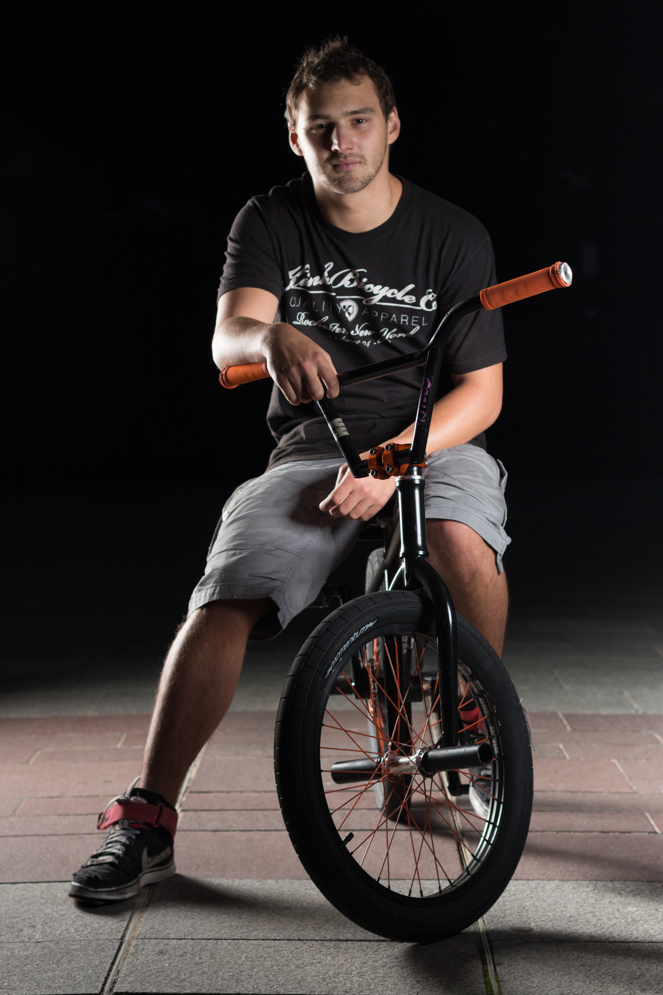

Une deuxième photo pour moi.
Côté flashs : une octobox pleine puissance à gauche et une boite à lumière pleine puissance à droite. Par contre, @sanste et @A-snowboard tenaient les flash et étaient dans le cadre (UGA oblige) donc au final : 2 photos (une avec flashs et BMX, une sans aucun élément perturbateur)
Exifs : 11 mm - f/5 - 1/500 sec - ISO 100
Sympa ta dernière. :) Flash pas trop présent, action bien figé, arrière plan somptueux. Bref j'aime. :siffle:
Petit reproche à la position hyper basse de Manu, vu l'environnement coloré on le cherche un peu. et je pense que je l'aurai carrément centré dans l'image. Ce léger décalage me perturbe.

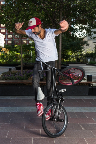

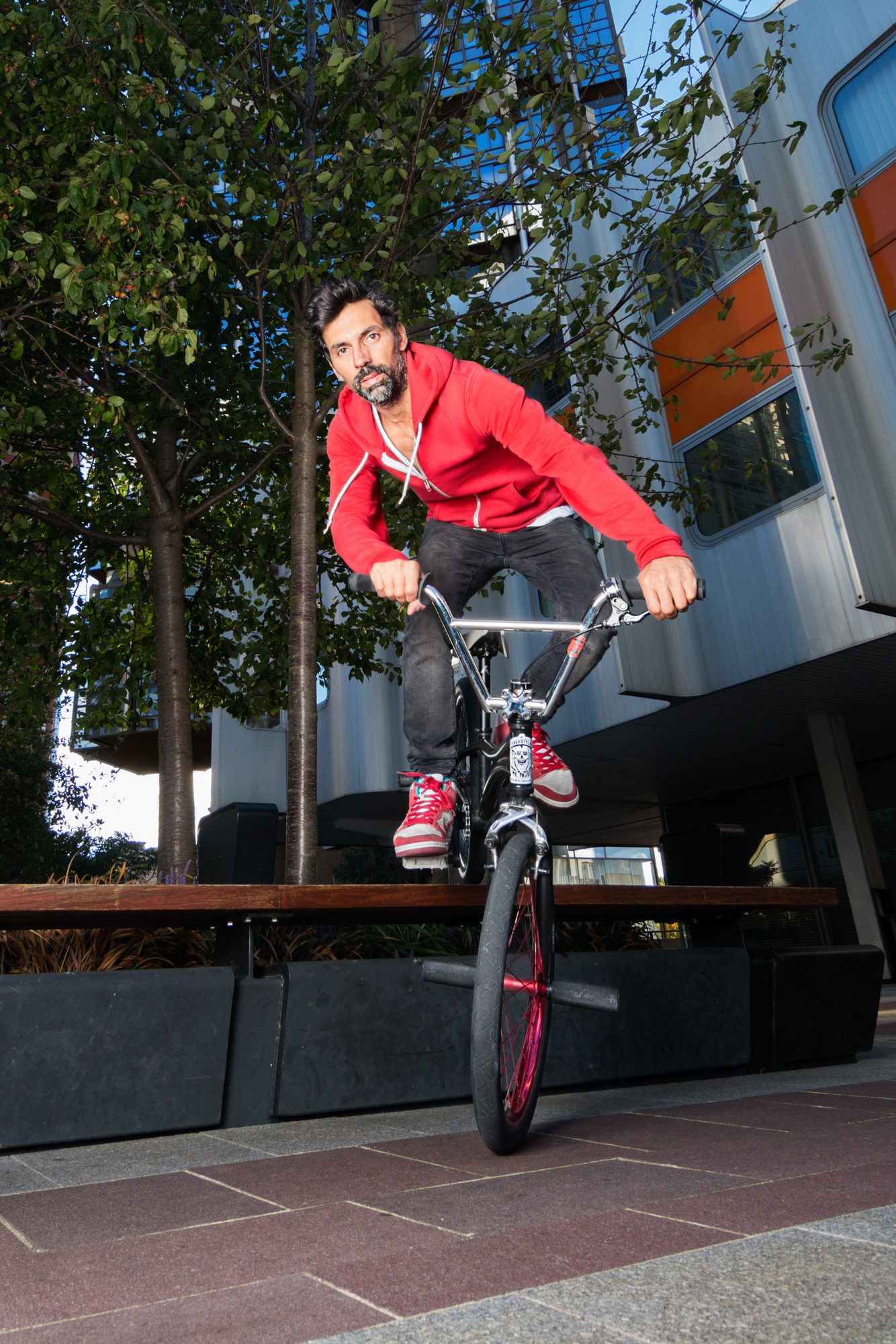

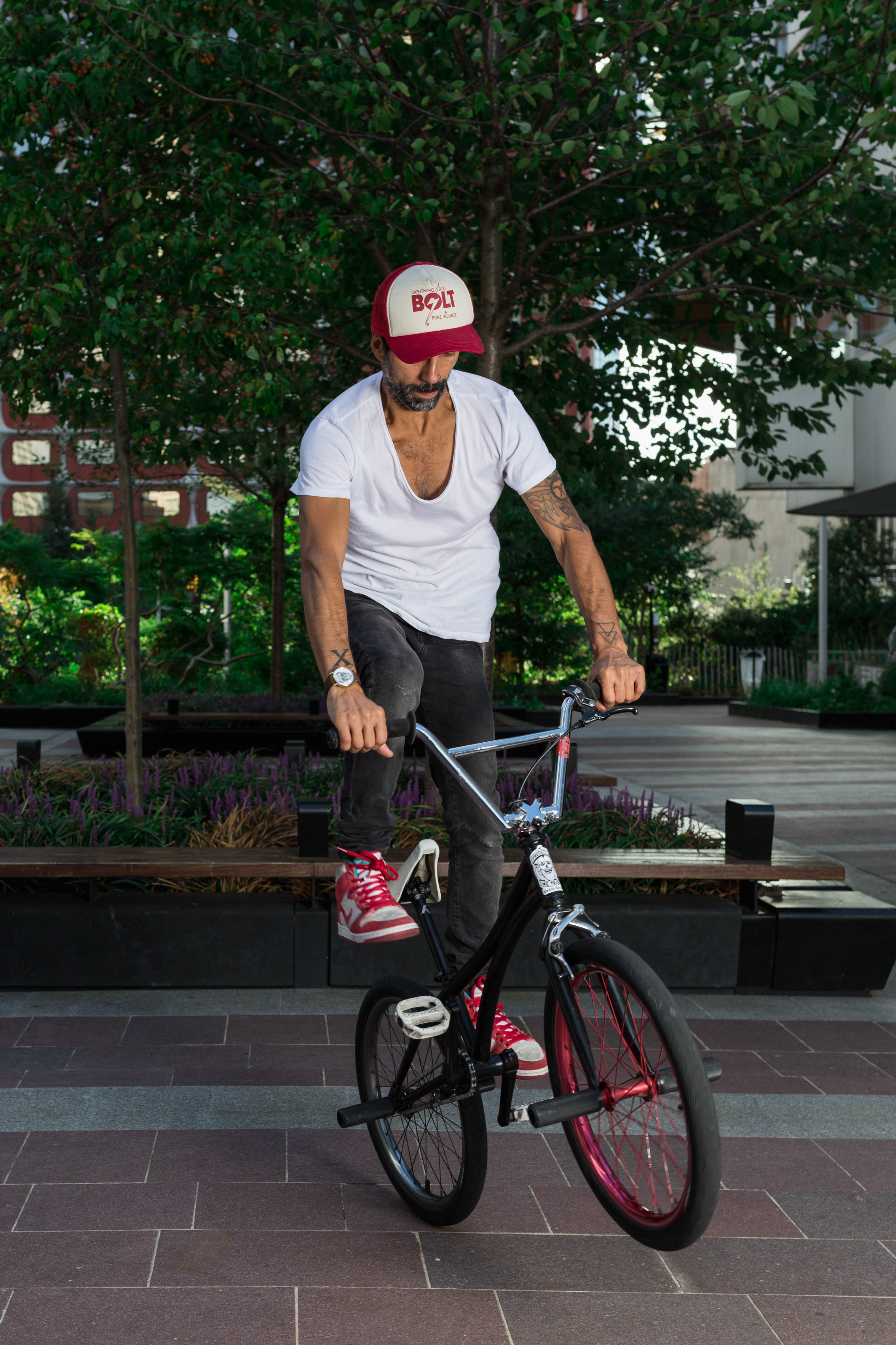

Bon vu que personne vient commenter, je balance trois images de plus. Elles sont moins bonnes par rapport aux autres (et traitement plus léger et rapide aussi :siffle: )
Gestion désastreuse du flash. Mais je trouve l'instant sympa. (BAL juste derrière moi)

Après la pause pour les réglages (message plus haut) place à l'action :)
Je n'ai pas un cadrage idéal. :/
(octa à droite)
bmx-3.thumb.jpg.7a87098d69d65ef039aacec5
