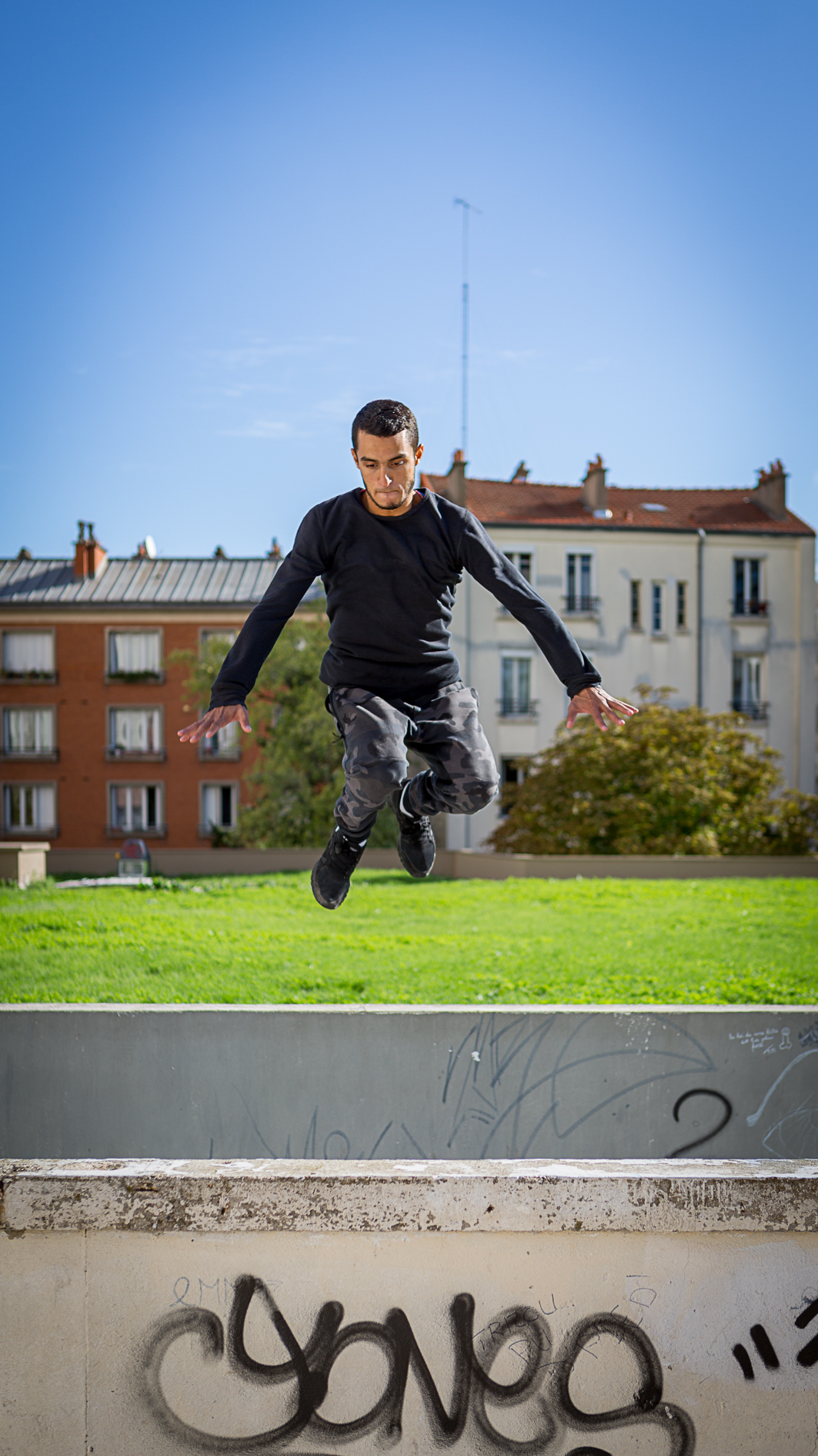

@stef__92
  • Dans la même veine que celles de sanste et dominique. Je préfère la position de celle de Dominique.

@stef__92

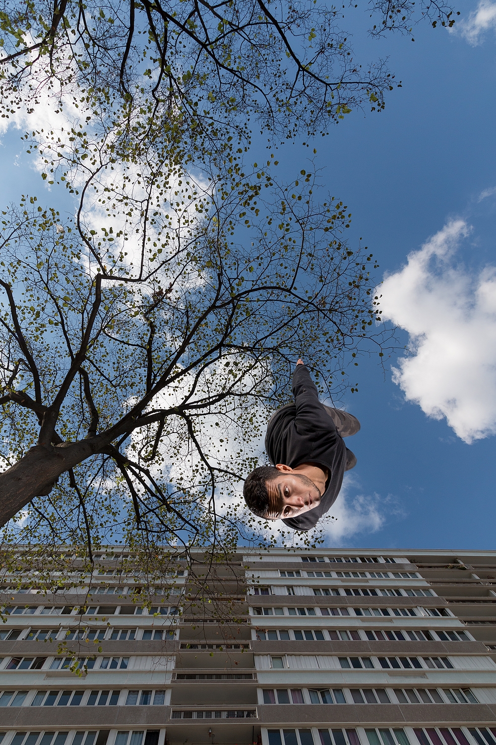

sanste :
la première est terrible et originale !!
j'aime moins la 2ème (déjà, après la 1ere, pas facile). Le liseré (lumière soleil) derrière le mec fait son petit effet, mais j'ai un peu de mal avec la différence de lumière entre le bras avant et l'arrière. Je pense qu'il serait mieux de supprimer l'ombre sur le muret de gauche (vu que le soleil est derrière, çà fait pas naturel).

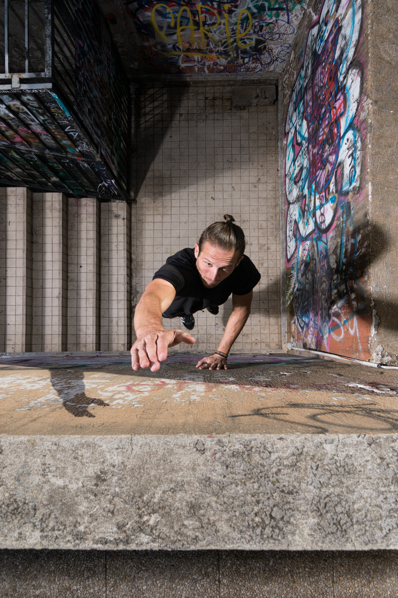

A-snowboard :
Je n'accroche vraiment pas la première. C'est clairement une photo au flash assumé, mais c'est le genre de truc que je n'aime pas trop. Après j'aime bien le cadrage et c'est cool de nous montrer ce qu'il est possible de faire avec ce type de flash, en plein journée.
Oups, je viens de voir la 2ème : là désolé, mais je ne peux pas du tout : je n'aime pas du tout l'effet joueur de foot avec les ombres dans plusieurs sens.

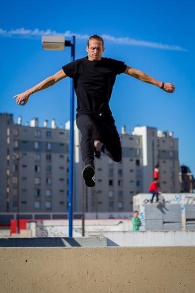

Dominique :
La première est terrible aussi !
Je ne vois pas que c'est fait au flash (certainement sur le mec le plus haut, mais franchement, çà fait lumière naturelle, mais après, je suis plutôt nul pour repérer les flashes).
J'aime moins les autres, dommage pour la 4ème que tout le visage ne soit pas dans l'axe du flash.

@sanste :
  • 1 : dans mon top 3 de toutes celles postées jusqu'à présent, l'expo est top et l’acrobate prolonge la courbe des branches de l'arbre.

@A-snowboard :
  • 1 : dans mon top 3 également, j'aime l'attitude, le contraste entre les barrières blanches et le reste de la scène. Top.
  • 2 : pour ce genre de sujet la plongée ne me convainc pas trop, on perd le côté acrobatique je trouve. Et la position des flashs ne donne pas un rendu très flatteur à mes yeux.
@Dominique :
  • 1 : la fin de mon top 3 : le cadrage est bien graphique et l'instant bien saisi.
  • 2 : on garde le cadrage que j'apprécie, mais du coup ici l'action est moins impressionnante je trouve.
  • 3 : Même remarque que pour @sanste : pas fan de la figure.
  • 4 : ici la position du sujet est absorbée par l'arbre je trouve, et le mur gris n'est pas du plus bel effet car il casse l'impression d'élévation.

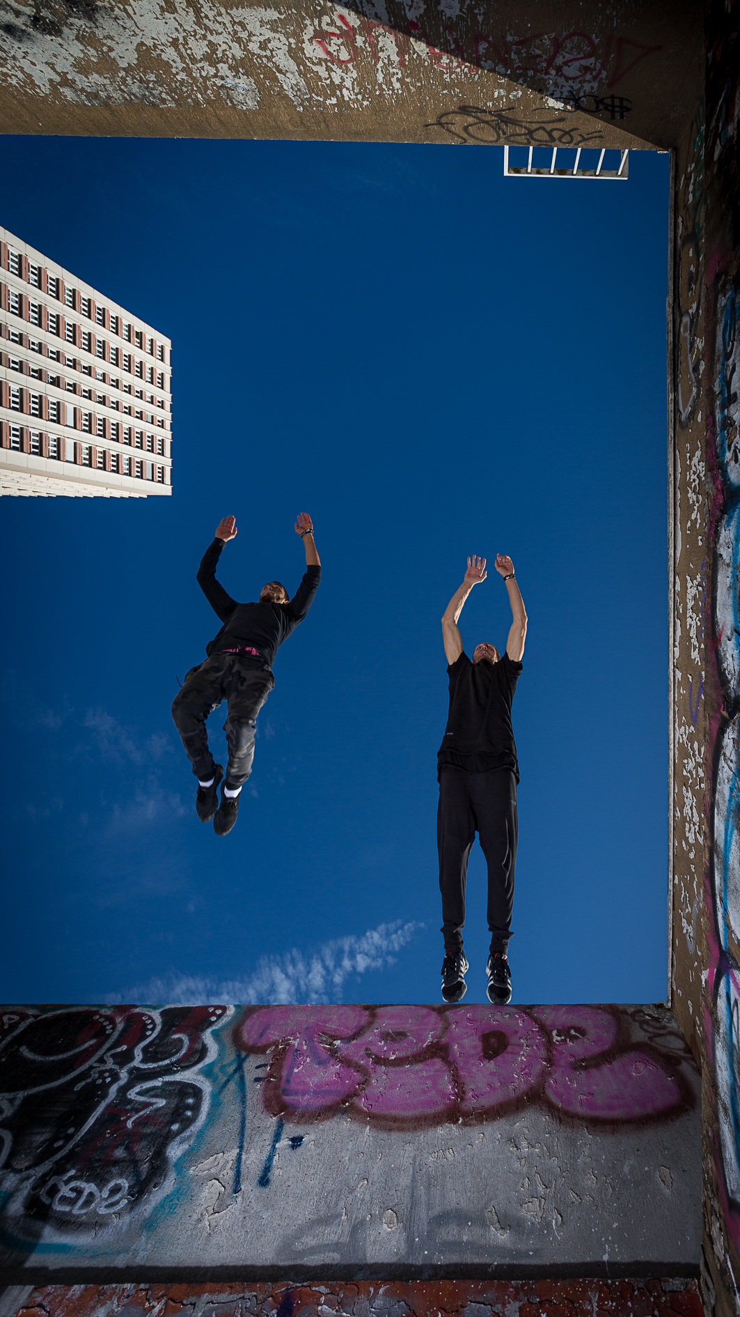

@stef__92 :
  • 1 : j'aime bien la position de l'acrobate, on a l'impression qu'il descend de l'arbre. L'expo est top.

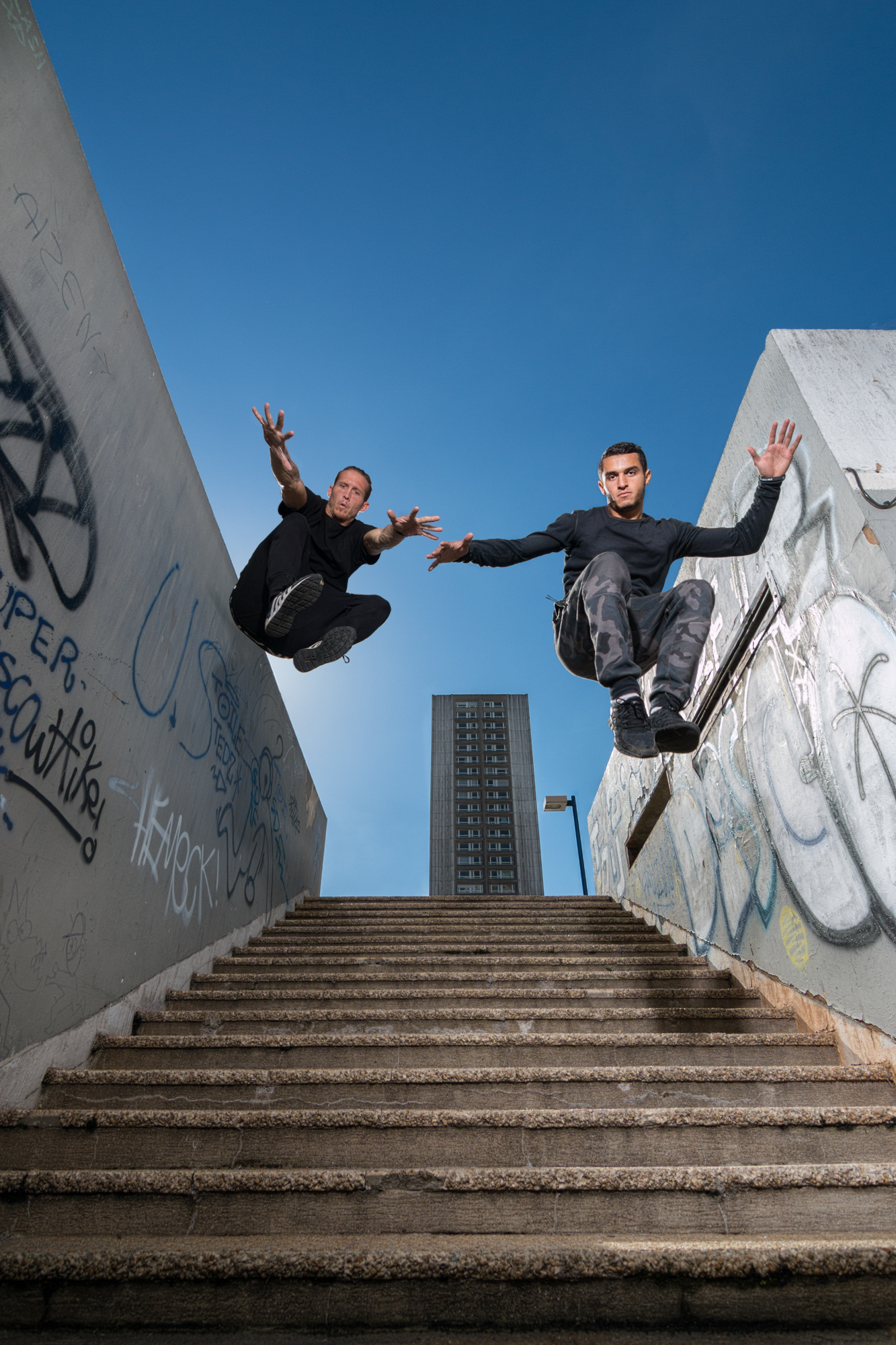

Ma dernière du parkour. :)
iso 100, f/5, 1/1000s
1 flash pleine puissance au dessus de moi, disposé plus haut que les deux personnages. (Merci le pied de bonne qualité qui nous a permis de poser les flash assez haut sans se poser la moindre question)

@sanste : Fan de ta 1ere photo trsè réussie! RAS

@A-snowboard :
1: La barrière est trop blanche comparé au reste et du coup je ne suis attirée que par ça. J'aurai préféré soit que la barrière soit d'une couleur soit que le fond soit moins sombre
2: J'aime beaucoup. Ca m'intrigue son mouvement et du coup ça m'accroche sur la photo

@Dominique : La 1ère est top, c'est ma préférée des chutes libres.
2: j'apprécie pas trop d'être sous les fesses de l'un des 2
3: le mouvement est bien mais le mur est un peu trop éclairé
4 : belle prise et beau mouvement

@stef__92 : sympa cette chute libre également mais un peu sombre d'apparence. J'attend de voir la version finale :)

@A-snowboard : yep, celle-ci me plait bien :-), rien à redire !

@sanste : Ta première est vraiment top ! :)
