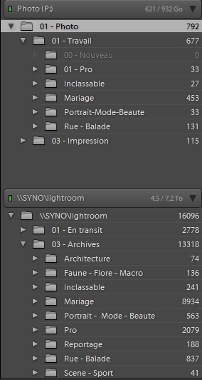

C'est pourquoi que j'ai précisé que c'est pour mon usage, et c'est manière d'apporter un autre point de vue (même si ça ne réponds pas à la question.
Le "problème" avec la solution que tu me parle, c'est qu'on a les catalogues d'un coté, les raw de l'autre, etc etc.... J'ai préféré tout avoir un seul et même SSD et faire une copie de ce SSD sur mon nas régulièrement.
(ça doit être mon coté maniaque)
J'ai également fait ce choix parce que les prix ont vraiment diminué, il y avait une promo au moment ou je l'ai acheté... et tout simplement que c'est le boulot qui paye tout ceci ;)
il y a 26 minutes, Aur3l a dit :
Pour moi le HDD accueillera toutes les photos (celle en attente de traitement, celles en cours et celle déjà traitées). Actuellement sur mon PC portable, je n'ai "que" 120 GO de RAW (et tous mes RAW y sont). J'ai de la marge avant d'arriver aux 2 TO.
Effectivement t'as de la marge pour le moment. :)
Après ce que tu peux faire, et que je trouve assez pratique en terme d'organisation, c'est d'avoir les RAW en attente et en cours de dev, sur le SSD et de transférer sur le DD une fois que c'est fini.
D'une part t'es sur d'avoir les perf optimales, mais aussi d'avoir une organisation et un flux de travail assez optimal je trouve.
ça ressemble à ça sur LR :
Le disque photo P: (qui est ton SSD de base chez toi), regroupe le taf en cour et en attente.
et le Syno (DD chez toi) est le travail fini et archivé.
(Ne pas faire attention au "en transit" c'est les fichiers en cours d'archivage ^^ )
Perso c'est assez optimal en terme visuel tout en profitant au max des perfs car les raw en cours de traitement sont sur le SSD.
Après on peut très bien avoir la même organisation QUE sur le DD. C'est des choix personnels.

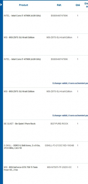

Je viens de retrouver la doc de ma config, ça ressemble un peut à toi (hors CG)
Il y a deux fois la carte mère et le processeur car ils étaient cramé à mon arrivé. (donc échange)
Prix total : 985€ (5% réduction :D )
La CG coute 144€
Donc pc à 841€
Par contre il n'y a pas le second disque (ou SSD, que j'ai acheté plus tard)
Je ne suis pas spécialiste des composants, j'ai laissé faire @sanste faire. et je ne serai pas trop faire la comparaison entre les tiens et les miens.
Le pc date de début novembre, actuellement il tourne comme une horloge.
