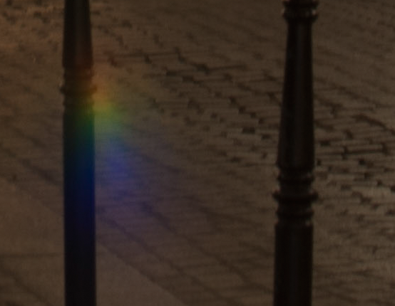

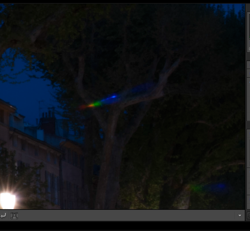

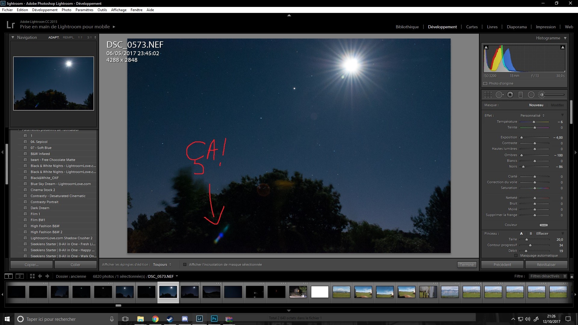

Florian Posté(e) 12 octobre 2017 Signaler Share Posté(e) 12 octobre 2017 Salut ! J'ai souvent cette sorte de flare chelou qui apparait sur mes photos de nuit. Je sais pas vraiment le nom, et j'aurais aimé savoir d'où ça vient. L'objectif ? Comment je peux éviter ce genre de flares, car ça m'arrive en ville, quand un lampadaire est dans le champ... J'vous remercie ! Bisous ! Citer Lien vers le commentaire Partager sur d’autres sites More sharing options...

Don Pilou Posté(e) 12 octobre 2017 Signaler Share Posté(e) 12 octobre 2017 Pour moi c'est un flare dû au traitement des lentilles de l'objectif. Quelle est sa référence? Citer Lien vers le commentaire Partager sur d’autres sites More sharing options...

Don Pilou Posté(e) 12 octobre 2017 Signaler Share Posté(e) 12 octobre 2017 La solution c'est de mettre le pare-soleil, normalement les lumières parasites latérales seront bloquées. Citer Lien vers le commentaire Partager sur d’autres sites More sharing options...

tonton Posté(e) 12 octobre 2017 Signaler Share Posté(e) 12 octobre 2017 Tu etais a quelle ouverture? Vu les rayons autour des sources de lumière je pense que tu etais pal mal fermé f13 ou f16 et dans ce casc'est peut être une conséquence de la diffraction ??? Citer Lien vers le commentaire Partager sur d’autres sites More sharing options...
Florian Posté(e) 12 octobre 2017 Auteur Signaler Share Posté(e) 12 octobre 2017 F13, f16 et f4. Après ça le fait sur mon d5000 mais pas sur mon D7100... Je pense que le D7100 est plus sensible à la diffraction vu la densité de pixels ? Peut-être un défaut du capteur ? Ce qui est bizarre, c'est qu'on dirait que la lumière se décompose... Ca ne pourrait pas être un soucis de filtre ? Je crois que le D7100 est dépourvu de filtre passe bas... Ça m'étonnerait. Je retournerai faire des tests demain soir... J'essaierai de le reproduire avec mon 70-300 qui est traité "ED" limitant les aberrations chromatiques... Je pensais que c'était courant, mais je n'ai rien trouvé sur Internet... Après ça vient de la source lumineuse ça c'est sûr... Citer Lien vers le commentaire Partager sur d’autres sites More sharing options...
Gb92600 Posté(e) 13 octobre 2017 Signaler Share Posté(e) 13 octobre 2017 Pour moi c'est normal, à partir du moment ou on introduit une source lumineuse dans le cadre un flare apparait. On le voit beaucoup sur tes photos car c'est de nuit et la différence de luminosité entre ta source lumineuse et le reste est grande. Mais ça apparaît aussi de jour sauf qu'on le distingue moins. Pour moi les seule façons d'éviter ça c'est de ne pas mettre de source lumineuse dans le cadre, mettre un pare soleil ou un coup de tampon sur Photoshop. Mais là je te parle de mon expérience, un avis plus pro est peut être nécessaire. Citer Lien vers le commentaire Partager sur d’autres sites More sharing options...
BioFeelz Posté(e) 17 octobre 2017 Signaler Share Posté(e) 17 octobre 2017 Le 12/10/2017 à 23:53, Dirty Absynth a dit : Le fameux 18-55 3.5/5.6 VR en AF-S et le 35mm 1.8 DX J'ai ces objectifs sur Dx et il vaut mieux ne pas fermer plus que f11. Pour des poses longues, un filtre ND est une meilleure solution. Les flares ne sont pas évident à obtenir, il faut une source lumineuse forte dans un coin pour que la lumière arrive en biais sur la surface de l'objectif. Pour l'effet arc en ciel, il y a aussi la piste de l'humidité dans l'air et sur le verre... Citer Lien vers le commentaire Partager sur d’autres sites More sharing options...
Florian Posté(e) 23 octobre 2017 Auteur Signaler Share Posté(e) 23 octobre 2017 C'est vrai que c'est arrivé quand le temps était humide... Je me rapelle que l'herbe était mouillé quand je me suis assis pour prendre les étoiles xD. J'ai remarqué ça @BioFeelz. Avec mon d5000 je pouvais monter à f/16, sur mon D7100 à f/11 je commence à avoir de la diffraction. J'imagine que c'est la densité de photosites... Bon bah merci de vos eclairssissement. C'est juste un flare au final.. Citer Lien vers le commentaire Partager sur d’autres sites More sharing options...
