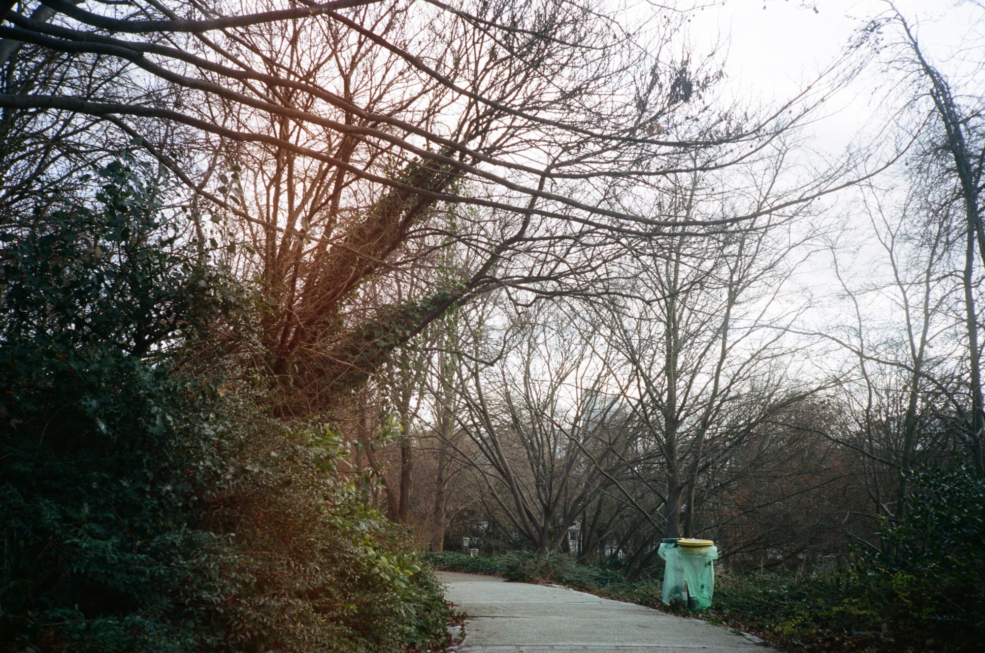

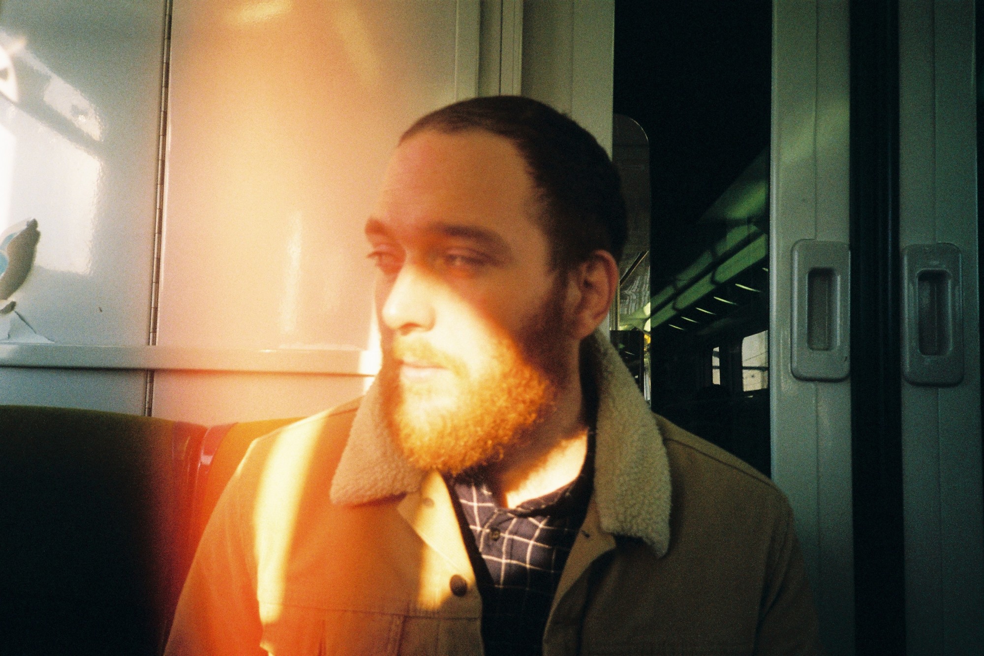

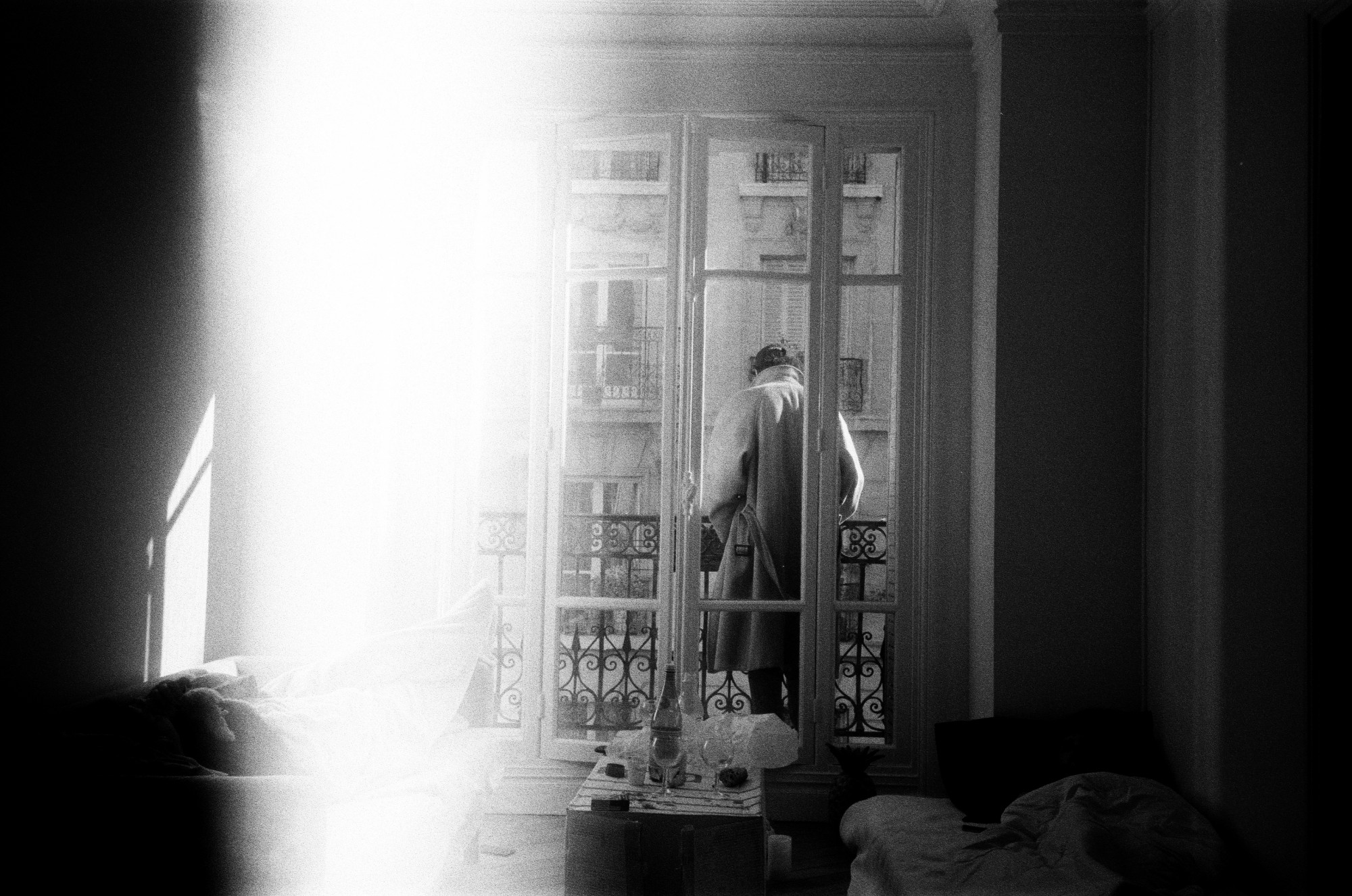

Il m'arrive régulièrement de me retrouver avec une trace de lumière sur la largeur de mes photos, avez-vous une idée de ce qui peut la provoquer?
J'ai l'impression que c'est toujours situé à la même hauteur, par contre cela n'apparaît pas sur toutes mes photos. C'était relativement "discret" sur les pellicules couleur, mais en noir et blanc c'est très présent.
Je vous mets en pièces jointes quelques exemples.
Merci pour votre aide!
Ça ressemblerait à des fuites de lumière, j'ai déjà eu le souci sur un appareil et on m'avait dit que c'était un défaut d'étanchéité et que c'était du à la mousse dans l'appareil qui se désagrège et qui n'empêche plus l'entrée de la lumière.
Je pense la même chose, après la mousse ça se remplace facilement.
Merci à tous les deux pour votre réponse.
J'ai été boulevard beaumarchais où l'on m'a demandé 75e pour remplacer la mousse (j'avais acheté l'appareil 40). Mais j'imagine que je peux le faire moi-même avec le matos adapté. Tu as une idée du type de mousse et colle que je peux utiliser @Don Pilou?
J'ai un stock de mousse autocollante que j'avais acheté pour le dos de mon Mamiya RB67, sous forme de lamelles prédécoupées aux dimensions des différentes parties. Mais il y a beaucoup de chutes qui peuvent être découpées, donc je peux t'en passer un bout afin d'éviter d'acheter un kit complet.
Ça me rendrait un grand service! Et il m'en faut pas beaucoup. Je t'envoie un mp
