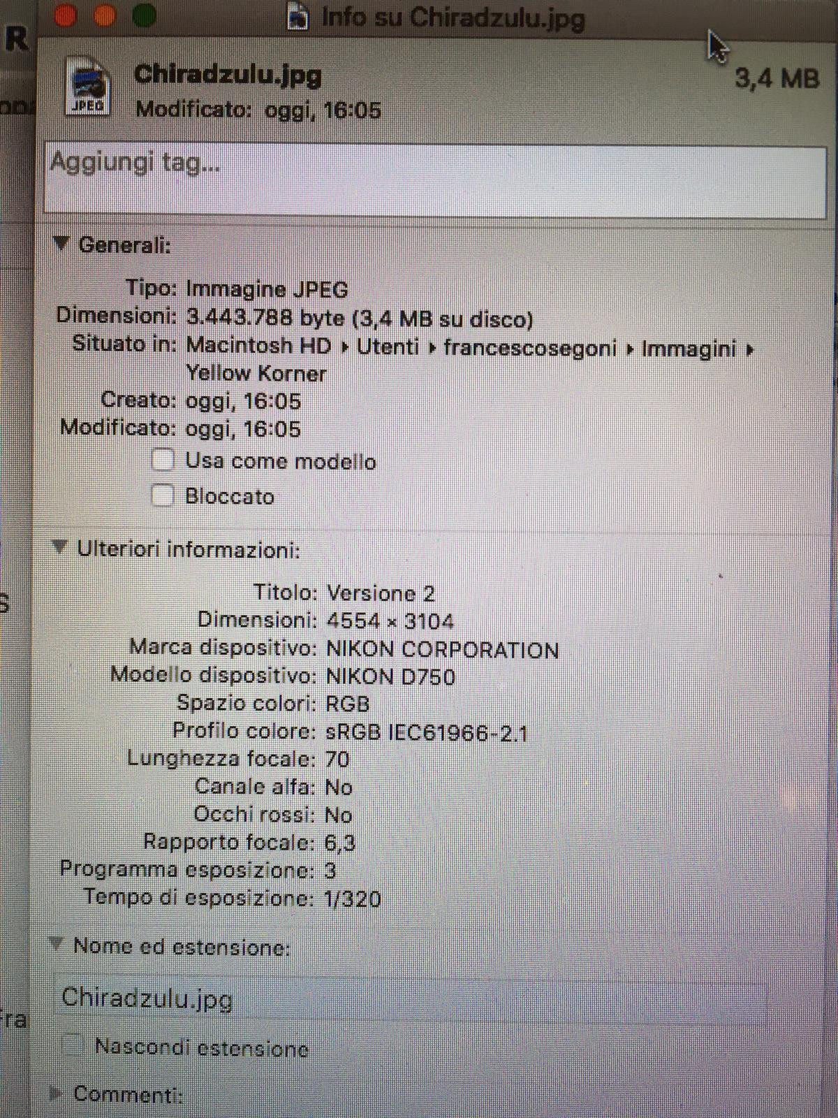

loin d'être un expert en matière, je croyais avoir compris quelque chose au sujet de la résolution. Là, je ne suis plus sûr.
J'ai tenté de vérifier la résolution d'une photo que j'ai pris au Malawi (en RAW, avec une full frame - Nikon D750). Eh bien, quand je vais chercher les propriétés de la photo pour vérifier sa résolution, je cherche la photo dans le bon endroit de mon Mac, je clique droit + obtenir informations, et je ne trouve pas la résolution parmi les "Informations supplémentaires" (voir screenshot, désolé c'est en italien mais ça devrait se voir assez facilement qu'on ne voit pas la résolution).
Alors j'ouvre la photo avec Gimp (eh oui, je dois être le seul ici à ne pas avoir Photoshop) et surprise! Je vois résolution 72x72, alors que j'ai pris la photo en RAW... possible? comment m'assurer de prendre une photo en haute résolution, alors?
Un grand merci à qui saura m'aider avec ces doutes...
Dans ta copie d'écran, je pense que ta résolution est la Dimensioni : 4554x3104. Dont le rapport fait 1,46, très proche de la dimension Full frame (36/24=1,5 de rapport).
Je rajouterai que la résolution affichée est inférieure à celle que peut fournir le capteur du D750. Je te conseille de regarder le manuel de l'appareil pour connaître les différents niveaux de résolutions offerts par ce reflex et te régler sur la résolution maximale.
