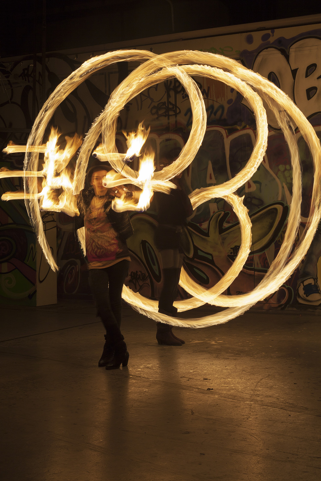

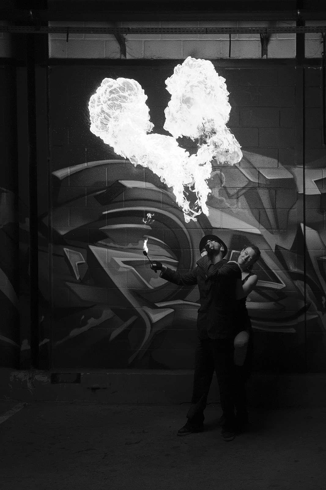

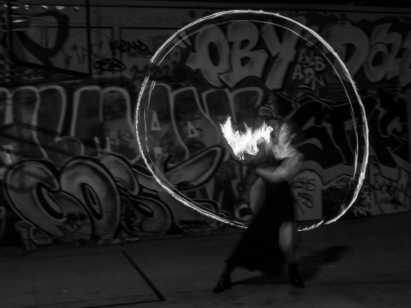

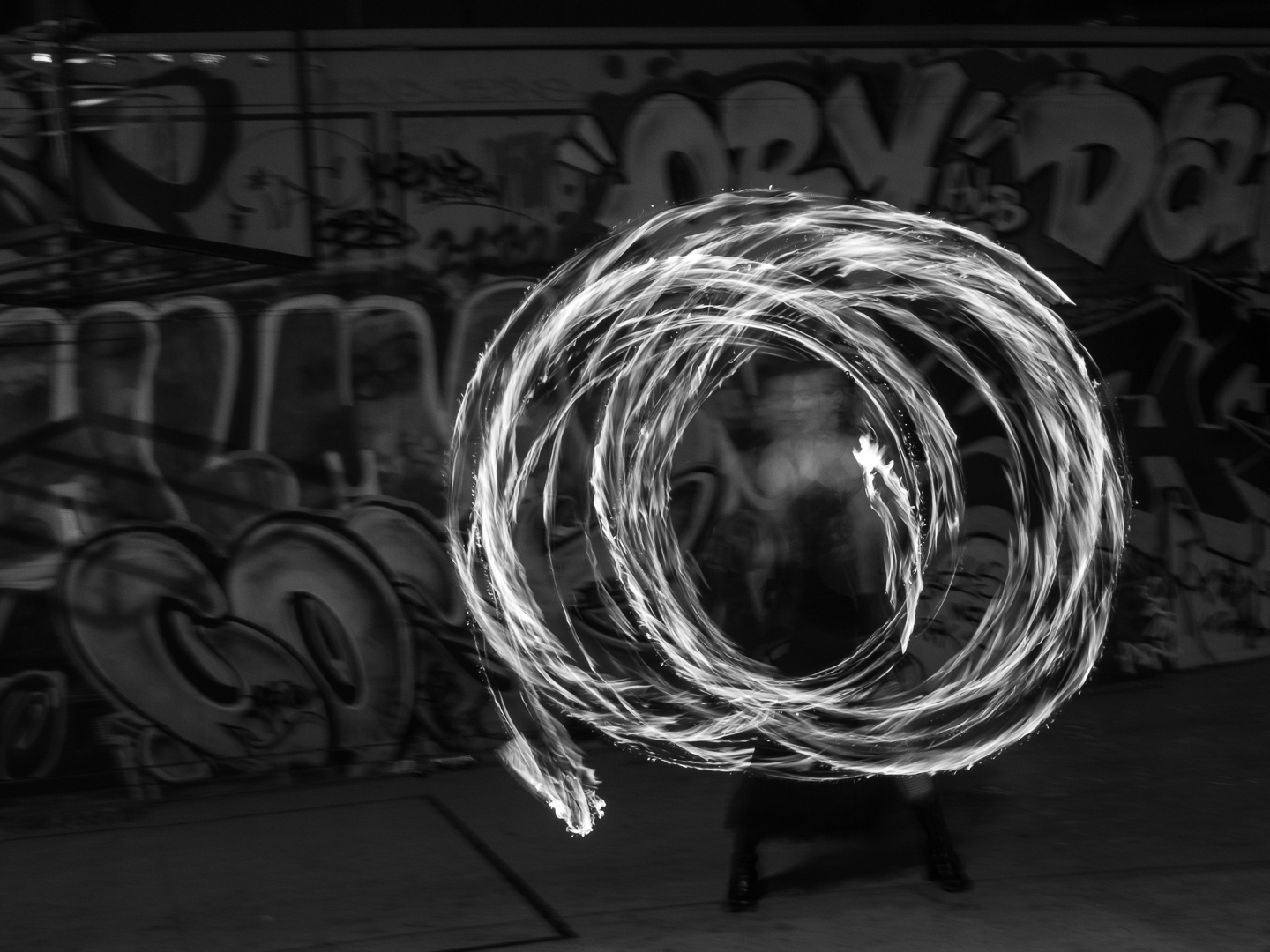

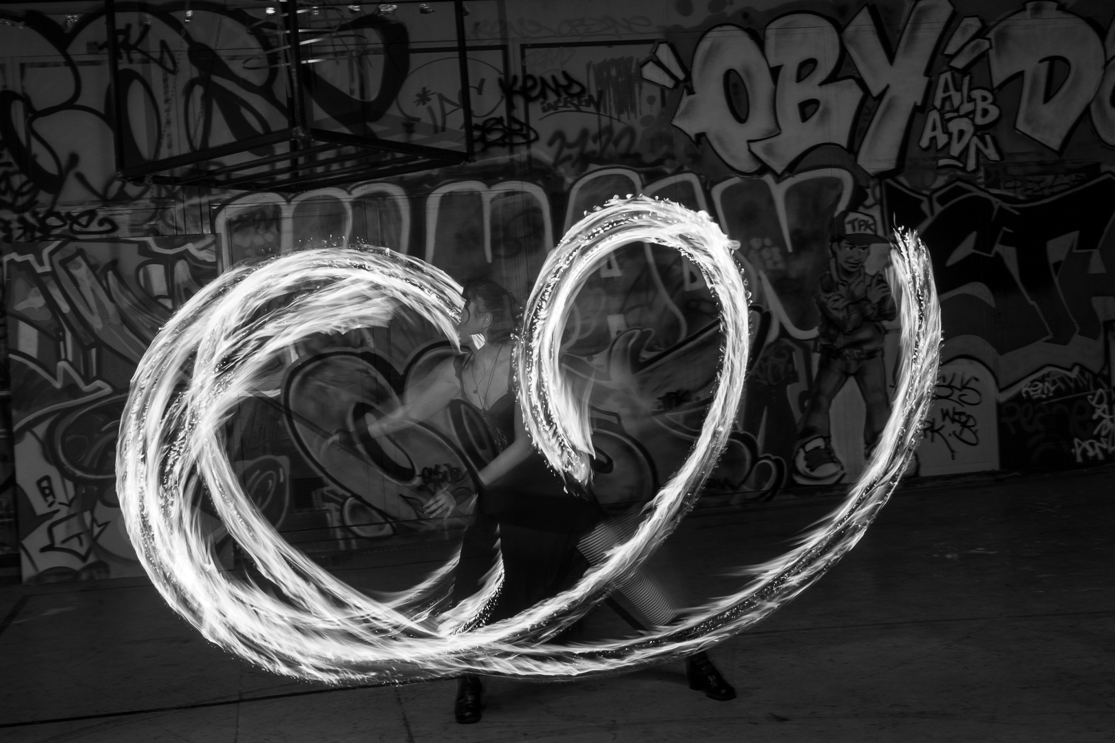

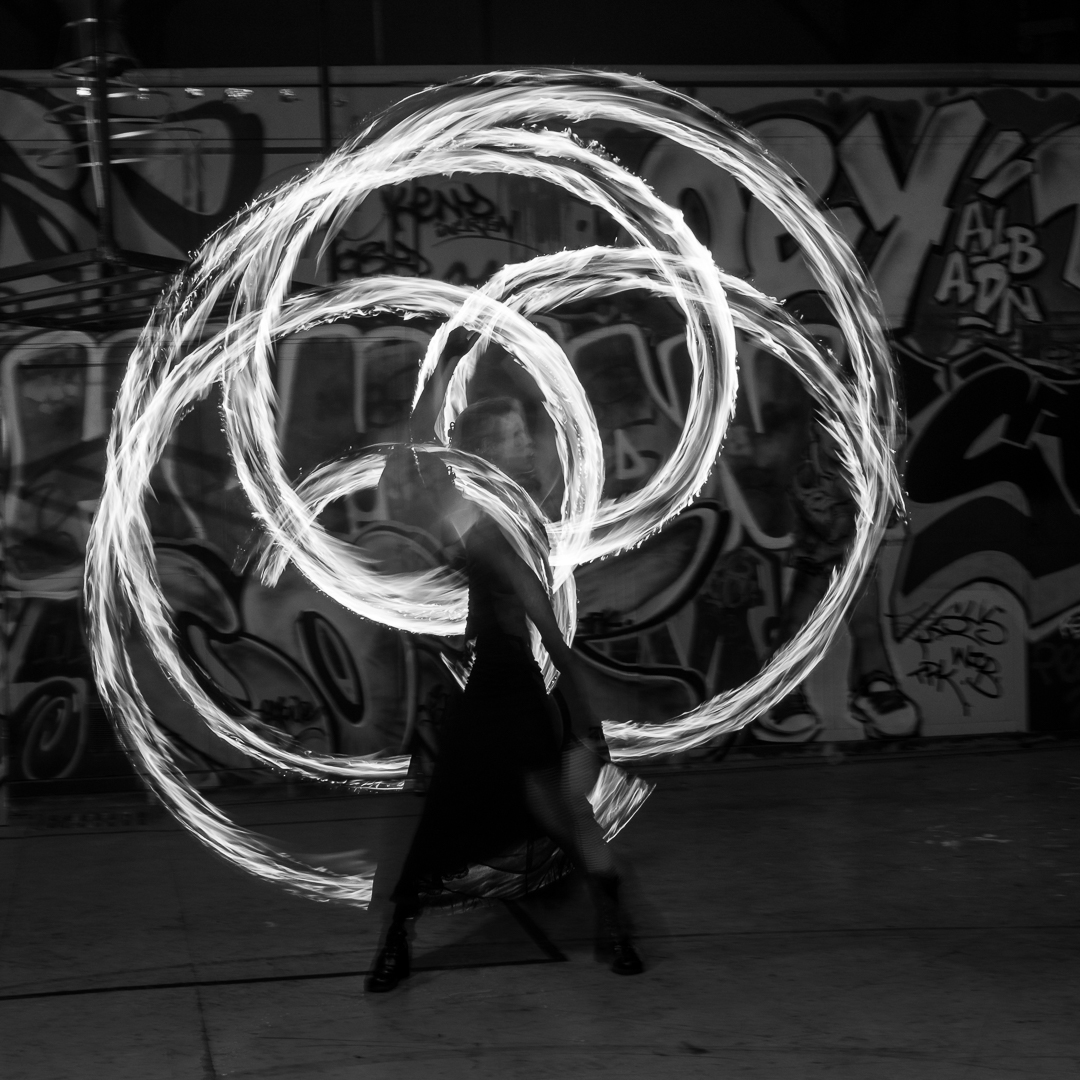

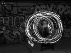

voici 3 propositions issues de ma série de photo.
Il y a 2 poses longues et une sur le couple de cracheur.
En post traitement j'ai juste recadrer/mis la balance des blancs à mes goûts/augmenter la clarté+contraste/baisser les noir, l'expo et les hautes lumiéres

et la 3éme car j'explosais la limite
magnifiques toutes les trois

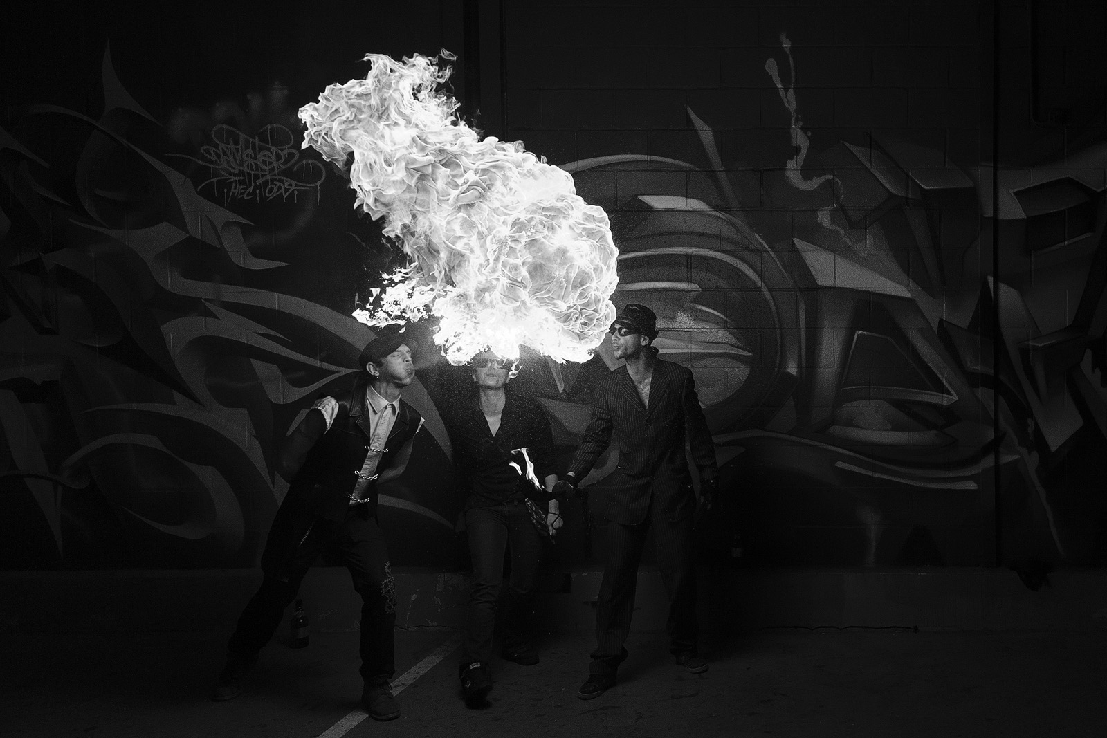

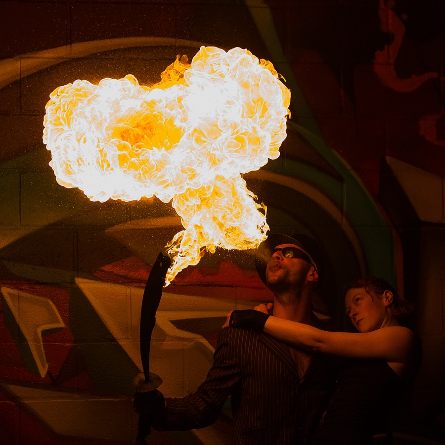

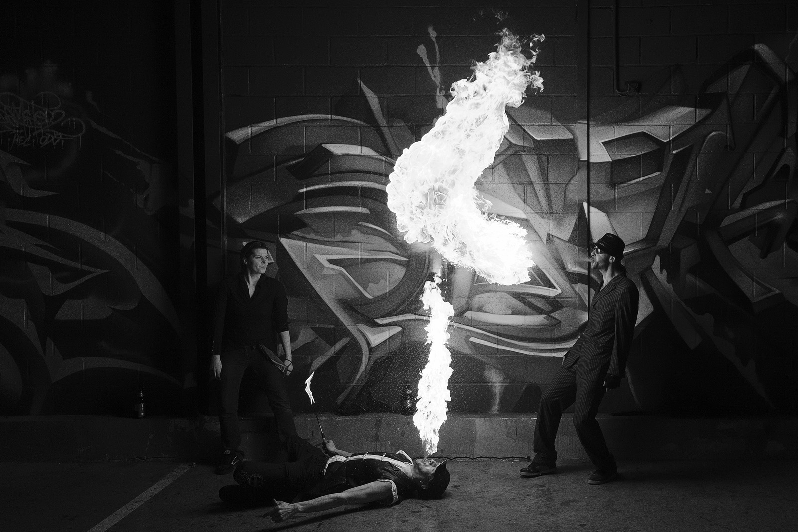

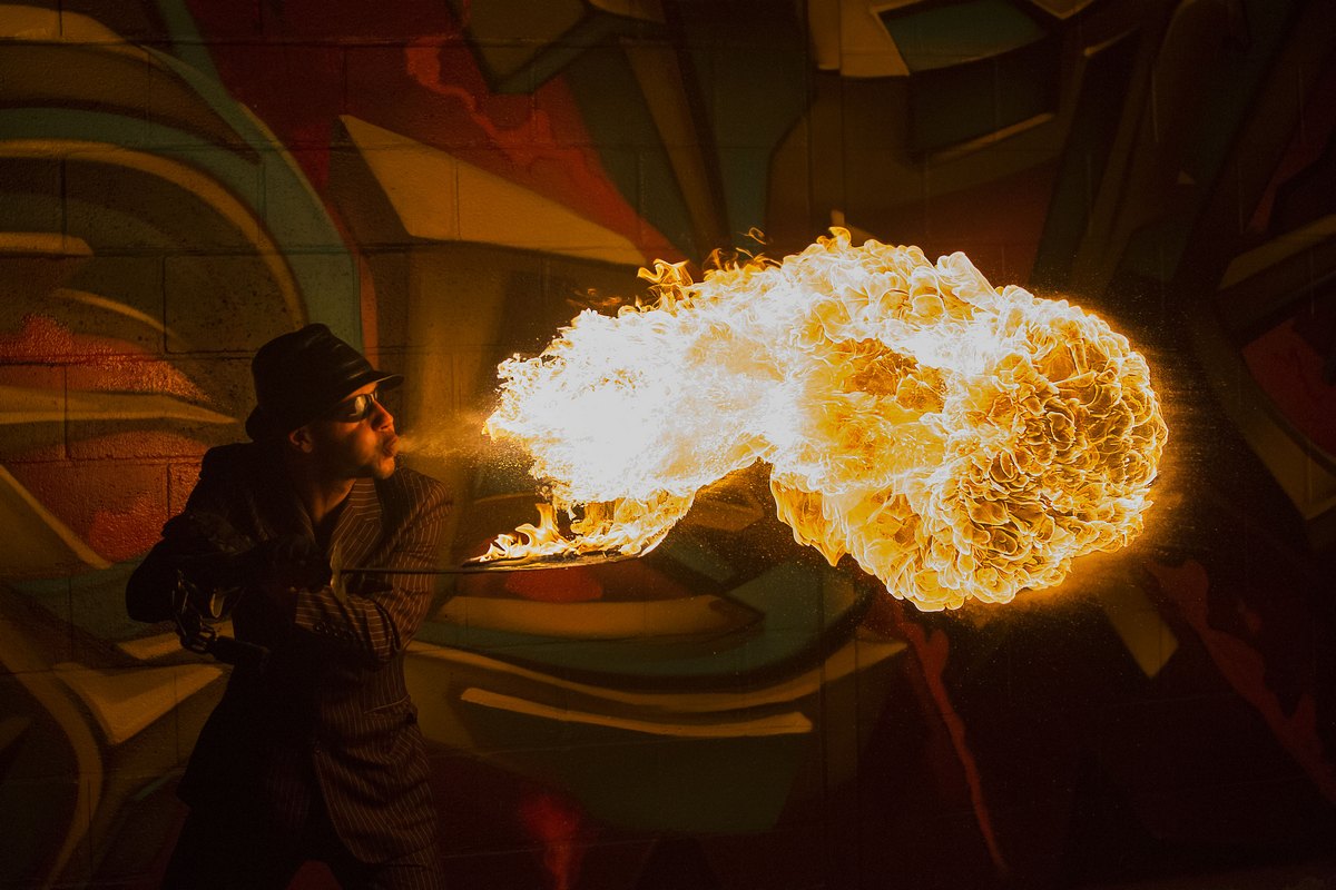

Allez je me lance:
3 cracheurs sur une meme photo :)
(meme mes backstages souffrent :))

Stef: j'aime beaucoup la 2 avec ce cercle qui rend super bien. Et l'expo de la 3 a été gérée au top !

Ah, et un dernier cracheur où la flamme n'est pas cramée, mais la photo est moyennement intéressante par ailleurs...
Je ne sais pas comment vous avez réglé votre appareil (notamment pour les cracheurs).
Mais moi j'ai fait une énorme idiotie au début... :-( En fait, je me suis dit, il va y avoir des variations de lumières, donc je reste en A plutôt qu'en manuel pour que l'appareil puisse s'adapter en fonction des variations (sachant que j'avais tout de même fortement sous exposé avec la compensation d'exposition).
Au final, les variations de lumières sont trop rapides et le posemètre de l'appareil est bien à l'ouest lors des prises rapprochées lorsque le cracheur crache ;-)
Je suis donc passé en M ensuite. Evidemment, il m'a fallu plusieurs prises pour trouver le bon couple (sachant que les nuages de feu n'ont pas toujours la même intensité, c'est bien galère...). Je pense que c'est la bonne solution. Ca + travailler avec le cracheur pour essayer autant que faire se peut de reproduire le même mouvement et avec la même intensité. Et en quelques essais, on doit pouvoir se caler et faire de très belles choses.

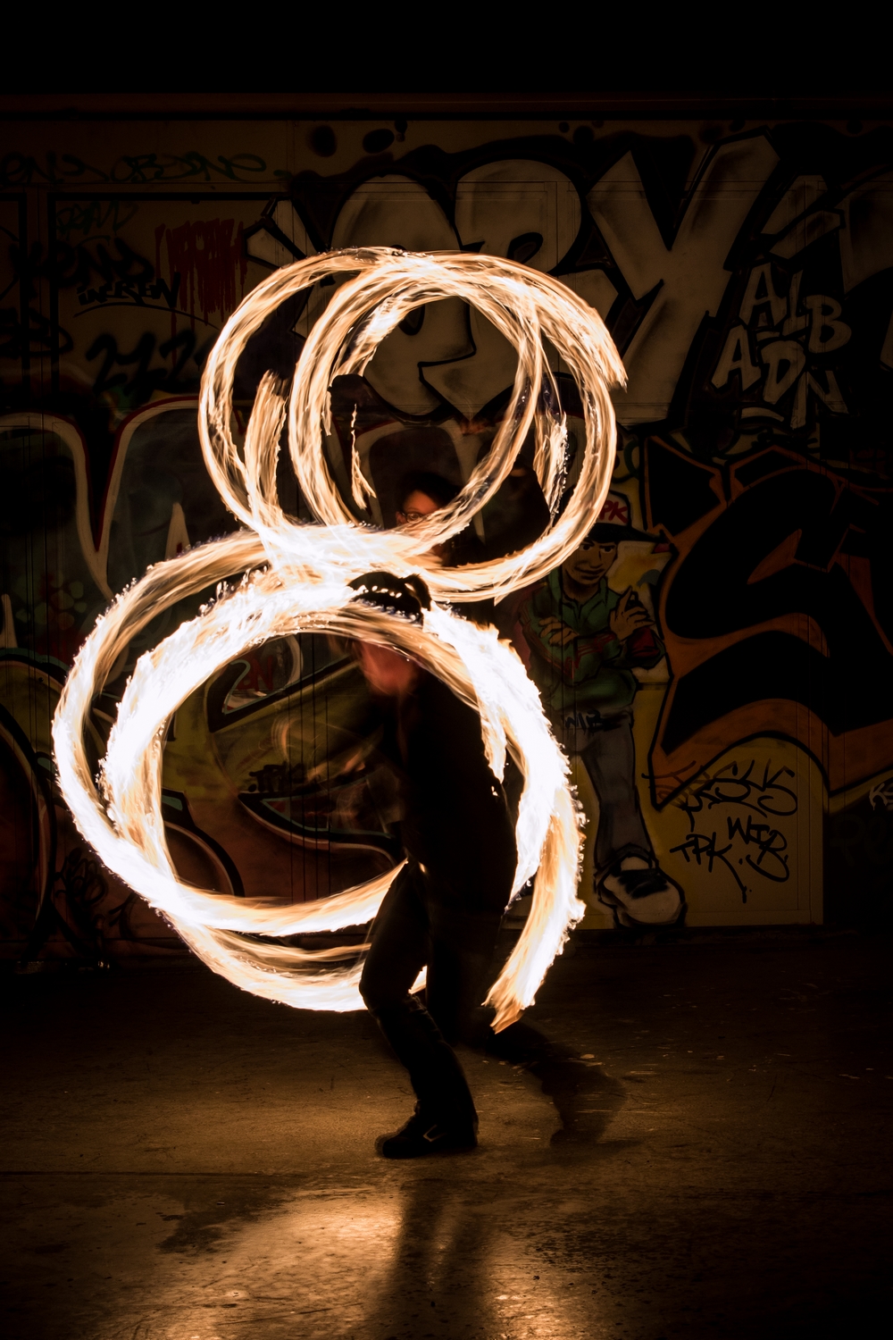

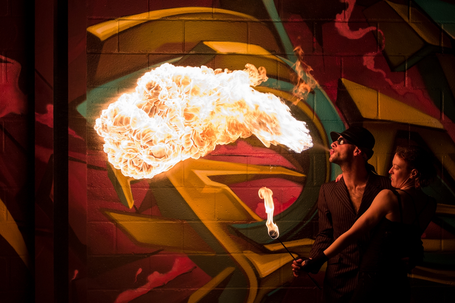

Gief-Kan :
- 1 : le cadrage met bien en avant la mise en scène du duo, l'expo de la flamme est plutôt bonne. Le temps de pose est un poil trop long du coup la boule de feu est légèrement floue (j'y reviendrais lors de l'explication des réglages de prise de vue).
- 2 : trop serré en effet (en même temps tu n'es pas le seul à t'être fait avoir par des figures coupées ;) ), l'expo des flammes est en revanche bien meilleure.
- 3-5 : mêmes réglages que la précédente je suppose, du coup toujours une bonne expo des flammes mais toujours une prise de vue un poil trop longue.
- 7-8 : mes préférées pour le moment de ta part, des dessins enflammés harmonieux et une bonne expo des flammes.
- 9 : une figure moins intéressante pour moi.
- 10 : pas trop d'avis... ;)

- 1-2 : la capture des figures fonctionne plutôt bien, ce n'est pas brouillon. Par contre c'est un peu trop sombre pour moi (hormis les flammes).
- 3 : bonne texture de la flamme, du coup à partir de là tu pourrais la travailler localement pour lui donner de la consistance. Je trouve le cadrage bon également.

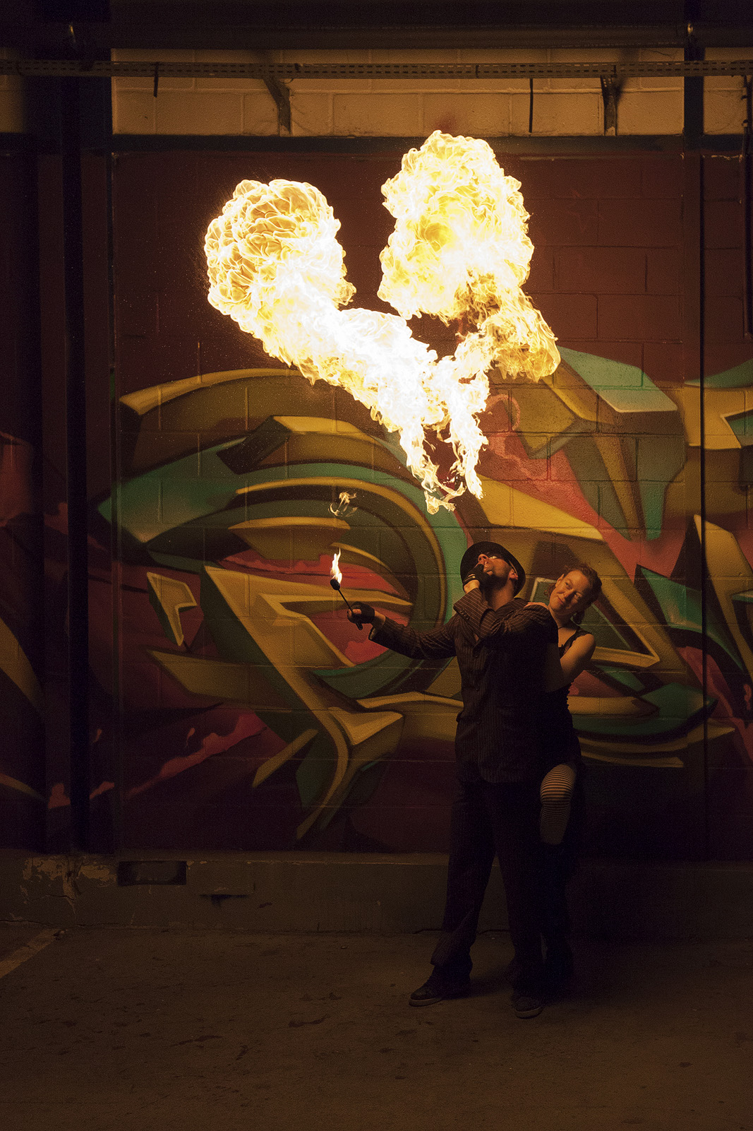

Gief-Kan : au niveau technique de prise de vue, voici ce que j'ai fait et ce que je devrai faire la prochaine fois :
- pour les cracheurs, mode manuel, vitesse entre 1/1000s et 1/1250s, 1600iso, F/4.5 à F/5.6. Ces réglages se sont avérés insuffisants pour figer les flammes et les exposer correctement. Comme je disais plus haut, ce qui compte avant tout c'est l'exposition de la flamme, le reste peut s'arrangé plus facilement par la suite. Le problème est que j'ai estimé lors de la visualisation sur réflex que les zones cramées seraient récupérables, alors que cette récupération est très limitée.
==> augmenter la vitesse de prise de vue à 1/2000s pour figer complètement les flammes, garder une ouverture à F/4.5 avec une map fixée sur le visage du cracheur, iso à faire varier entre 800 et 1600. Ne pas modifier ces réglages selon le rendu de petites flammes, ne pas oublier que ce qui est le plus intéressant sont les grosses volutes qui dégageent plus de lumière. Travailler en rafale également.
- pour les figures, mode manuel, 100iso, durée d'expo dépendant du temps de réalisation de la figure (entre 1s et 5s afin d'éviter une superposition de tracé), ouverture entre F/10 et F/16 suivant l'exposition observée lors des premiers shoots. Cette technique ne m'a pas fait défaut, en revanche réussir à capter une figure complète est nettement plus compliqué. Comme tu l'as fait remarquer ce type de photo nécessite un échange préalable avec l'artiste, quitte à ce qu'il présente quelques figures avec son bâton/bolas éteint pour ce rendre compte de leur durée et de l'espace occupé.

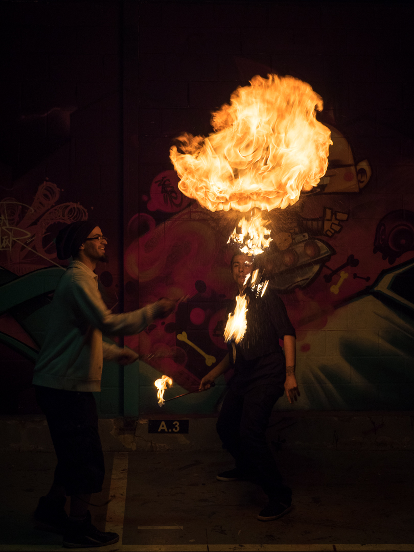

Une photo de Ludo Bollas et Lou Cat.

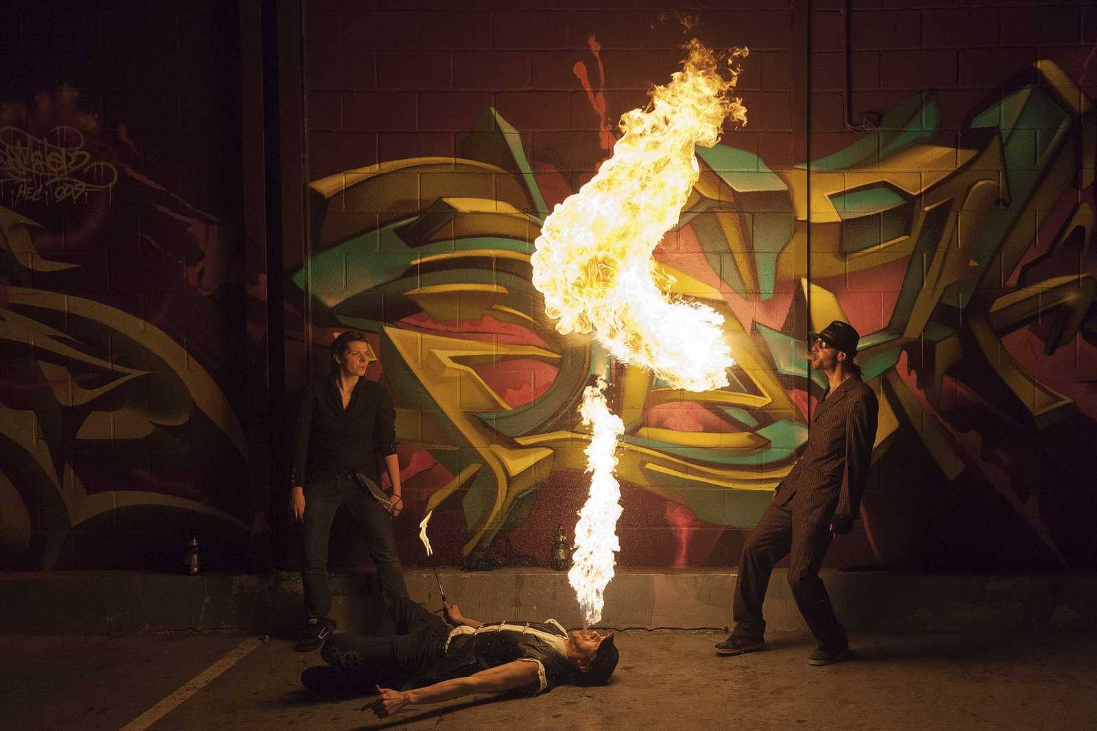

Pour illustrer mon propos, deux photos dont je suis content de la scène mais pas du rendu des flammes, du coup à prendre surtout comme illustration des figures proposées. Les flammes ont quand même de la texture mais les parties cramées ne sont plus récupérables et créent un rendu très moyen.

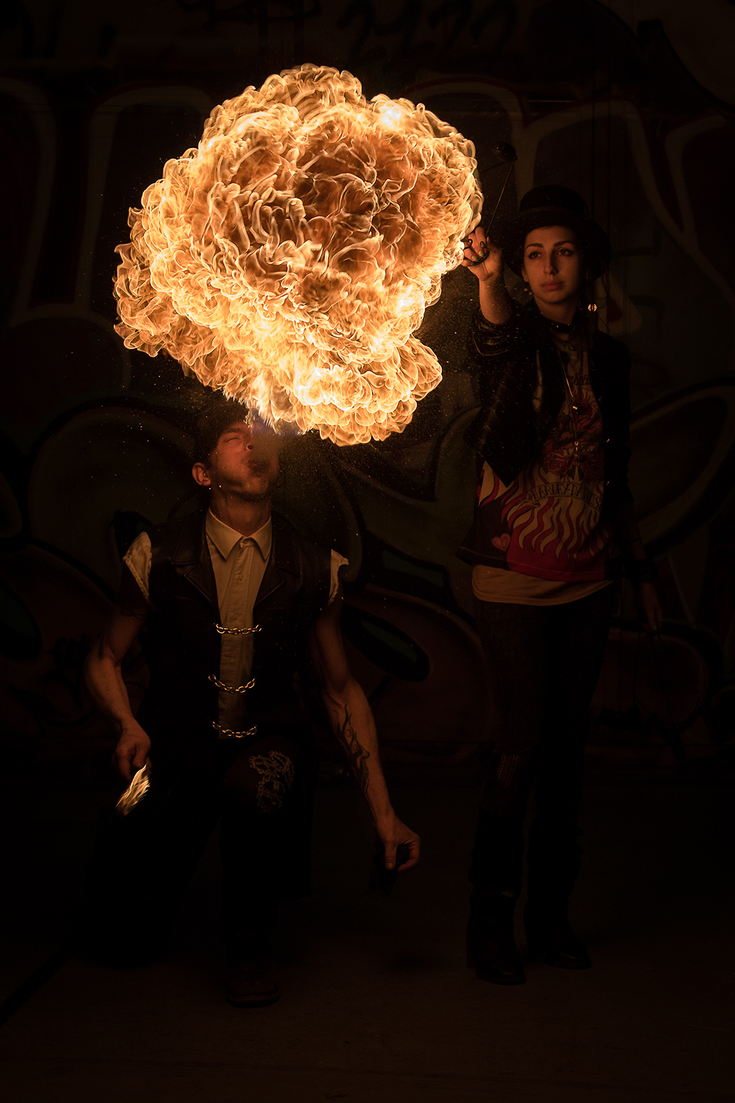

Philippe : tu nous as géré l'expo comme un pro !
Don Pilou : oui, un peu cramé les flammes. Et je pense que tu as trop récupéré (du moins en laissant les photos en couleur car là, on voit clairement des zones "grises" de récupération des HL). En NB, ça permet effectivement de gagner un peu en nuances, mais en couleur, c'est trop visible à mon gout.
Philippe c est hyper bien géré bravo
gief, tu as defini avec lou cat le moyen pour qu on leur envoi les photos ?
Tu as raison Gief-Kan, le noir et blanc, même s'il ne fait pas de merveille, rend le résultat d'avantage passable.
Philippe94 : très bonne expo, c'est exactement ce résultat qu'il faudrait obtenir. Je regrette juste une vitesse trop courte qui ne fige pas les volutes nettes. Sinon niveau compo c'est aussi top. Tu pourrais nous donner tes réglages pour cette photo?

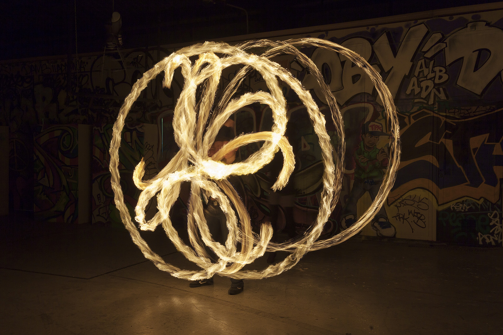

Superbe boulot que vous avez fait, j'aime particulièrement les poses longues. Le résultat est très graphique.
Et sinon, des motivés pour aller prendre notre revanche au skatepark de Bercy? Ils s'y retrouvent tous les lundi soir c'est bien ça?
Pour les réglages, j'étais à f/4 1/500s ISO100.

Très bien tes compos sanste, les volutes sont bien figées. Pour le rendu des flammes, trop d'expo lors de la prise de vue, mais ce n'est pas comme si ce problème n'était présent que dans tes photos ^^.

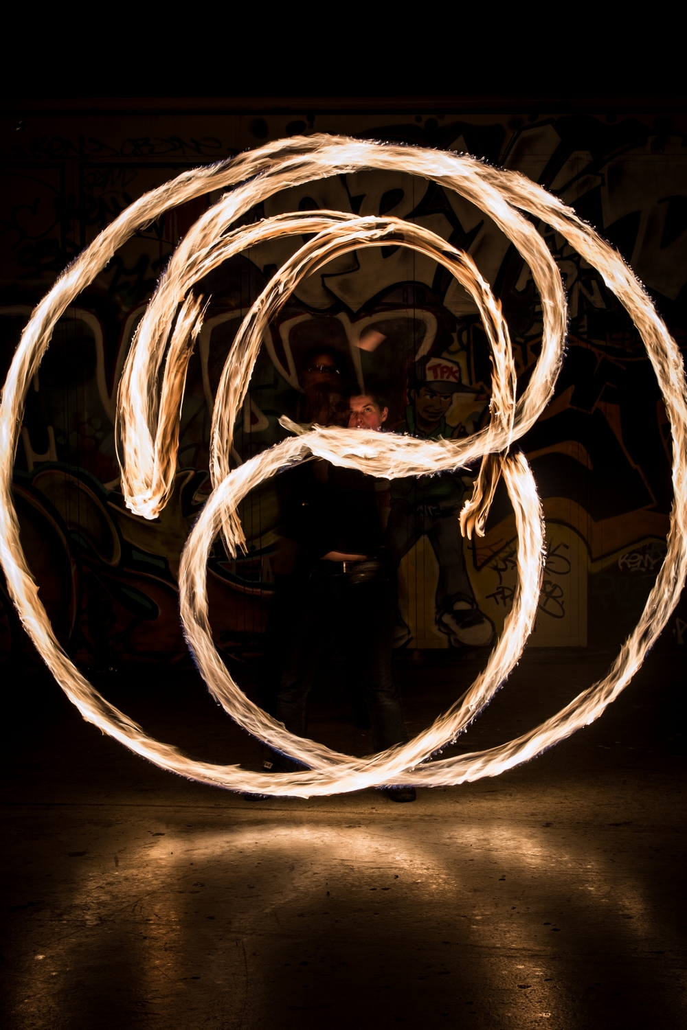

Un peu de pose longue en passant, pas assez de recul pour la première, et surtout prise trop en biai), figure pas finie pour la seconde.
Et une dernière en n&b. Il m'en reste 2-3 en couleur à traiter.
