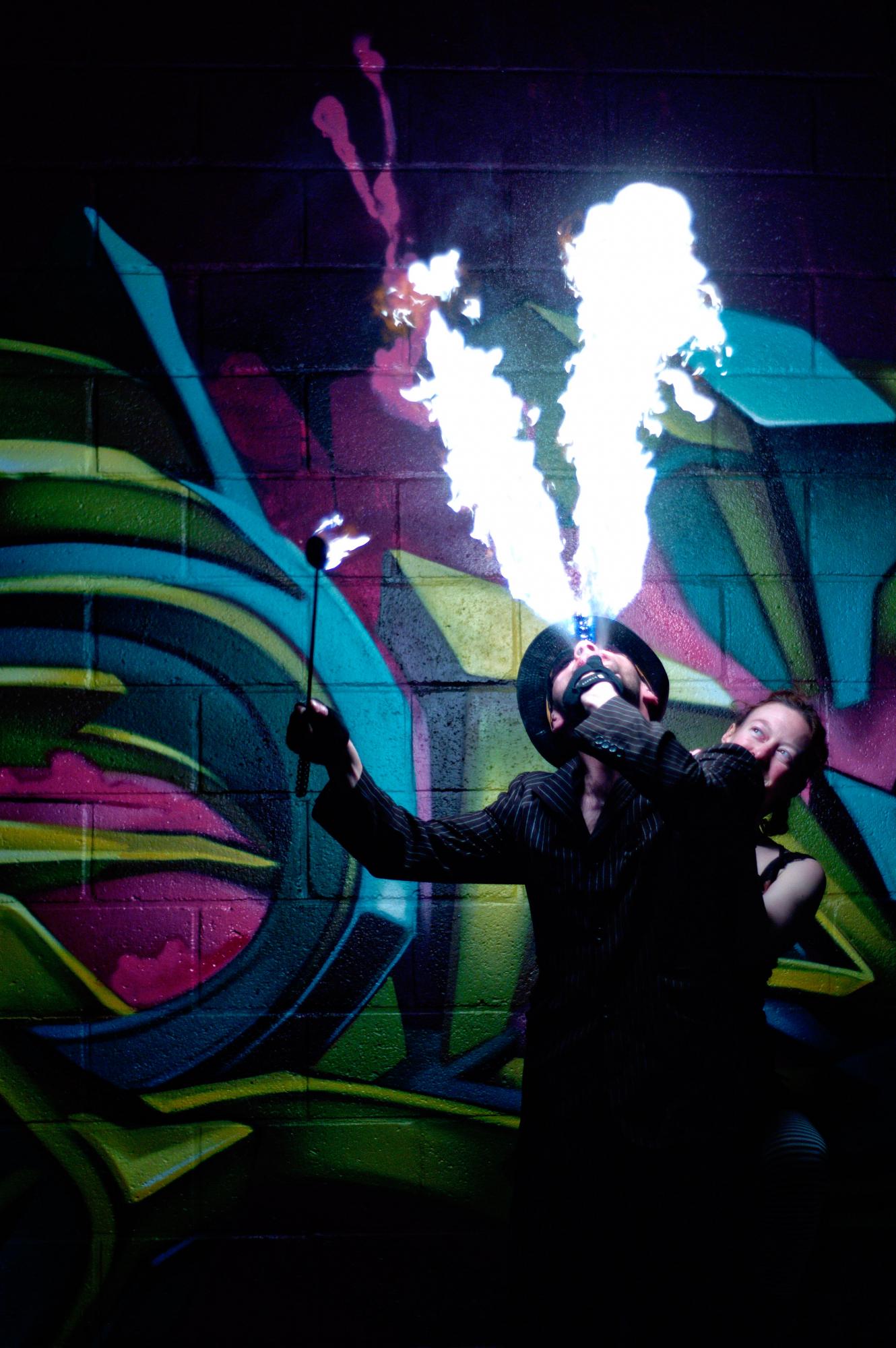

Encore une flamme super bien gérée !
Les autres aussi sont très chouettes.
(juste dommage que tu n'exportes pas les EXIFS)
Très beau ce volte-face enflammé Philippe94, peut-être diminuer un peu la saturation des rouges sur l'ensemble de tes photos.

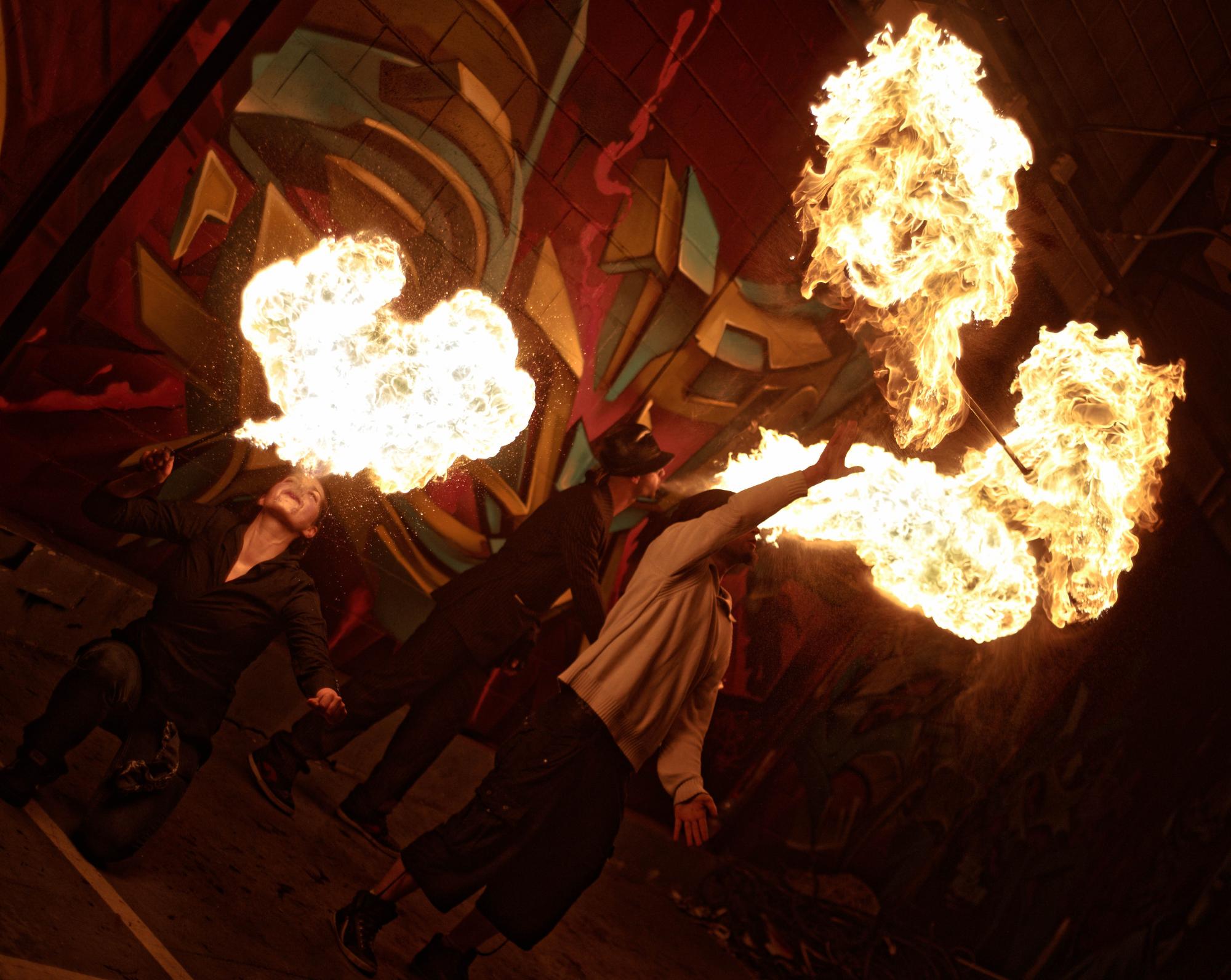

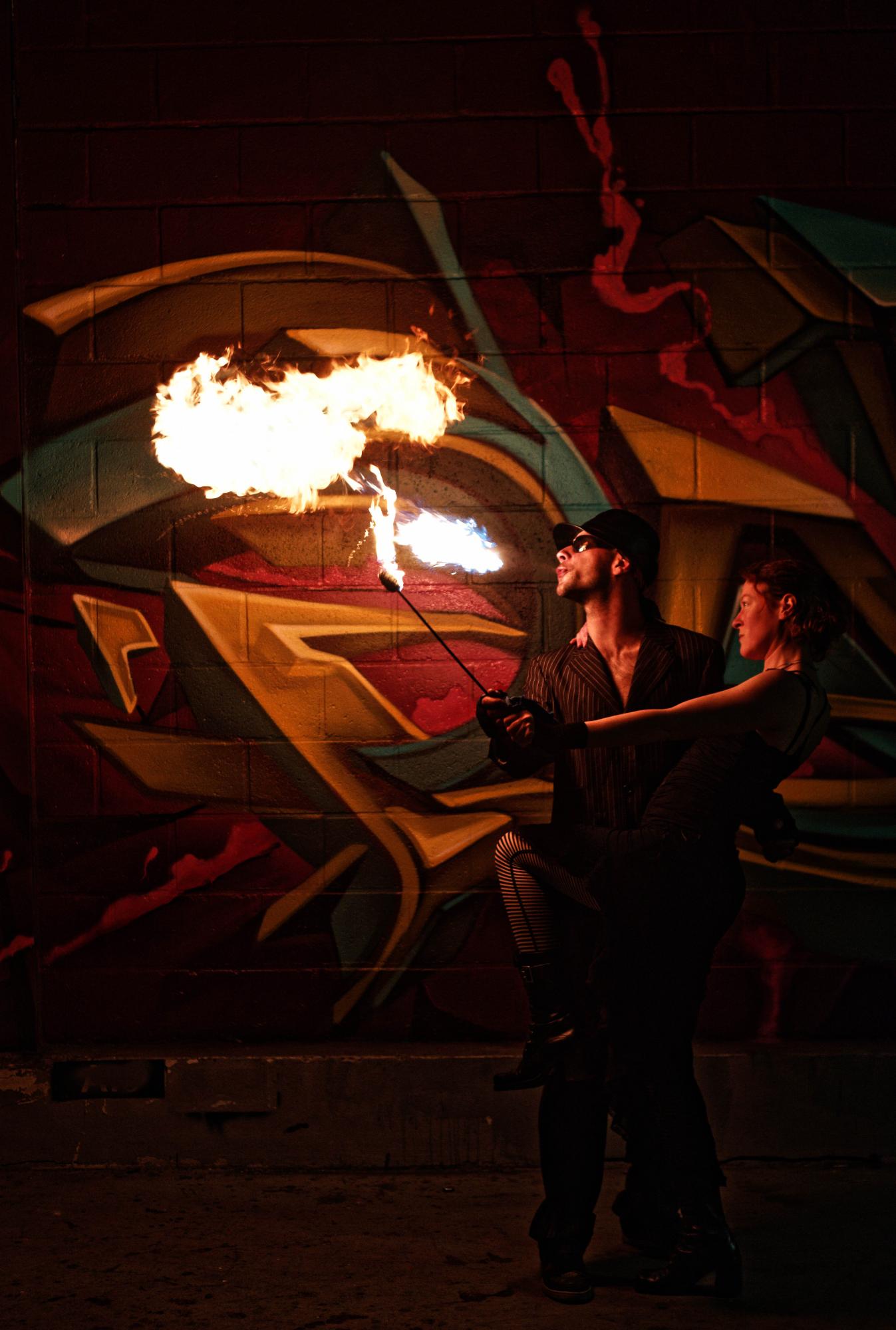

@ sanste : Ta première est géniale.  Avec celle de Philippe, ce sont les deux meilleures flammes en termes de détail.  J'aurai cadré plus à droite et tourné légèrement dans le sens des aiguilles d'une montre, car elle me semble penchée.  Mais je chipote, super photo!  La deuxième a la flamme peut être trop cramée pour ce niveau de zoom, mais le portrait du couple est beau.  Je trouve super dans ces deux photos le rendu de la torche du gars, qui ressemble à un glaive dans ta seconde.

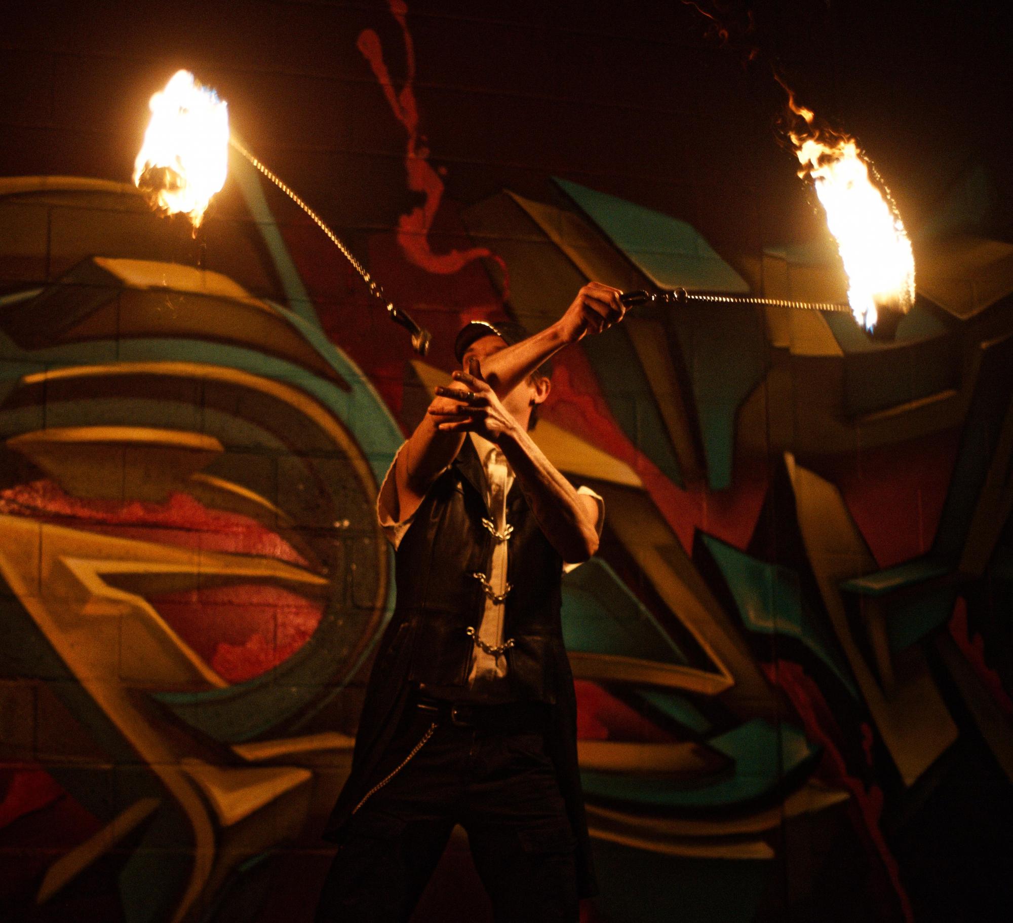

f/4 1/400 ISO 100 pour le dragon

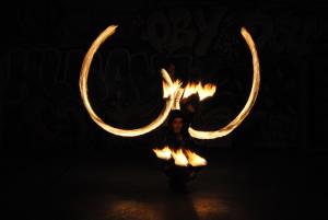

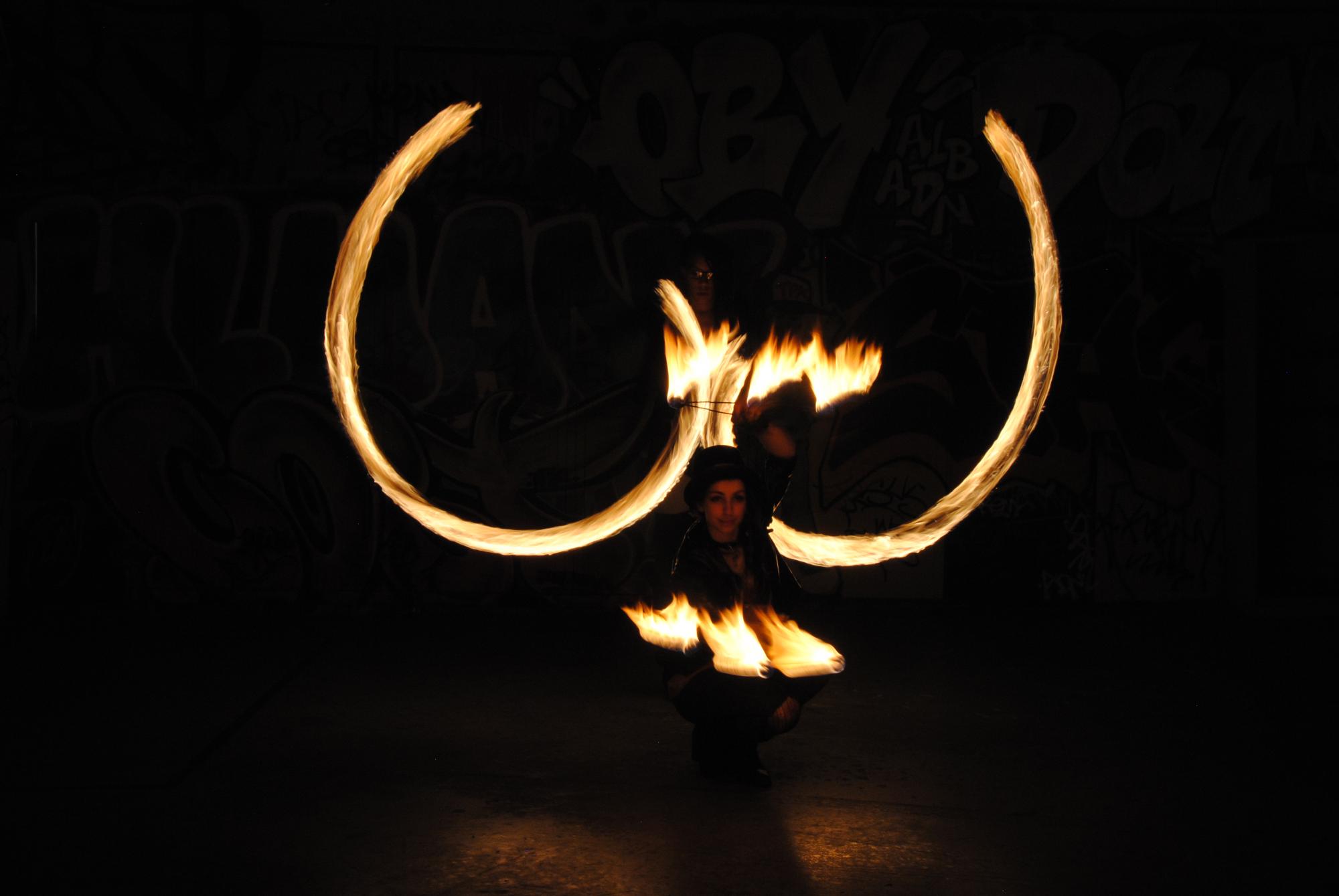

La première est trop cramée à mon goût, je préfère donc la deuxième, avec une flamme certainement sur toute sa longueur.
